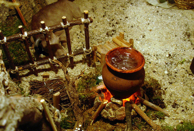

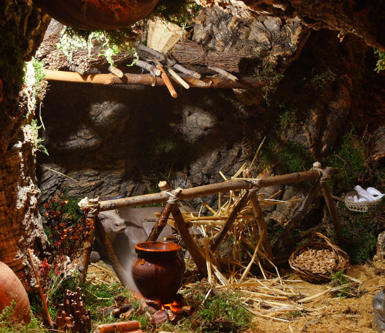

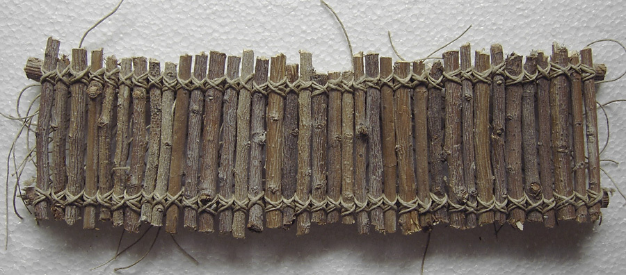

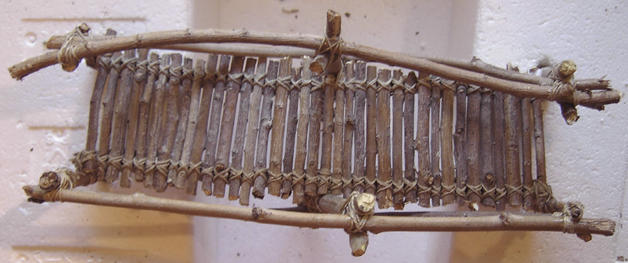

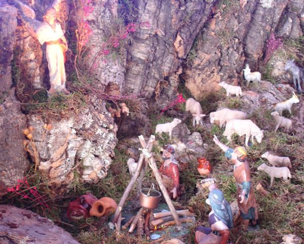

Cada vez es más frecuente observar en nuestros belenes, la utilización de palos para la fabricación de vallas, cercados, estructuras, trípodes, etc. (Ejemplos: el maravilloso puente de madera de Suny o los cercados y el trípode de Geni , ver fotografías) o también para atar brazadas de leña o paja.
En algunas ocasiones, no nos complicamos demasiado y pegamos, por las buenas, los palos para unirlos pero en mi opinión, queda mucho más real cuando las uniones están realizadas por amarres y, aunque ya Suny, en su día, hizo un atisbo de ellos, me parece conveniente, por si interesa, explicar los más frecuentes, sobre todo ahora que, es una impresión,  como complemento al maravilloso hilo de Geni, de fuegos y pucheros, a más de uno se le puede antojar confeccionar un trípode para colgar una olla...
Para explicar todo esto, creo haber encontrado un tutorial que se entiende fácilmente -al menos eso creo-, sobre todo porque se apoya en unas imágenes bastante ilustrativas que, como no sé ponerlas entre texto, irán al final pero con su pie correspondiente a cada amarre.

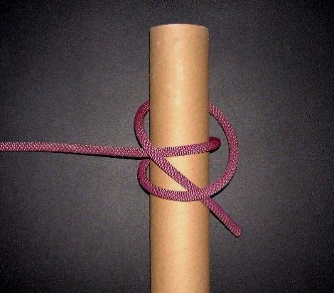

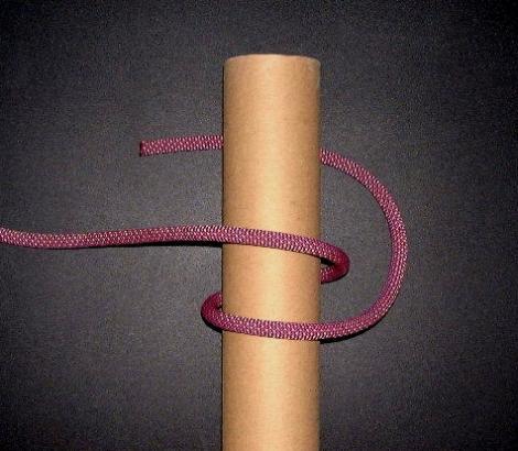

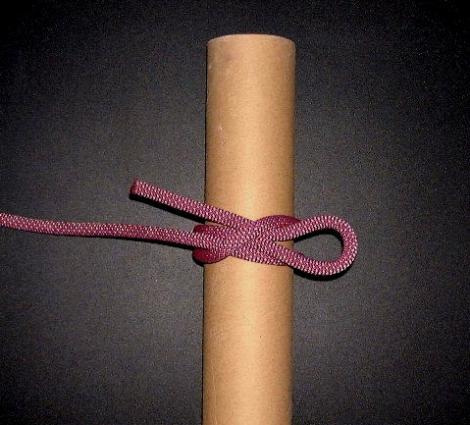

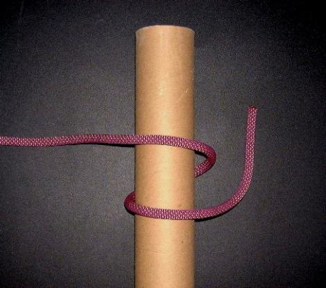

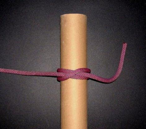

Ballestrinque : es un tipo de nudo que se forma con dos vueltas de cuerda, dadas de tal forma que resultan cruzadas (Ver secuencia de imágenes)

Amarre cuadrado : Sirve para unir dos leños o troncos en posición perpendicular. Se inicia con un nudo ballestrinque , de preferencia en el palo vertical, dando unas tres vueltas alrededor de los troncos y unas tres vueltas también, para ahorcarlo entre los dos palos. Se finaliza con un ballestrinque en el palo horizontal (Ver la secuencia de cuatro imágenes correspondiente).

Trípode : Es similar, en procedimiento, al amarre de ocho o al amarre redondo solo que se hace entre tres palos con el fín de lograr un trípode sólido que puede servir, o bien como base para construcciones más complejas, o bien como soporte para colgar , por ejemplo, una lámpara o una olla sobre una fogata, cuando se va a cocinar. (Ver la secuencia de dos imágenes correspondiente).
