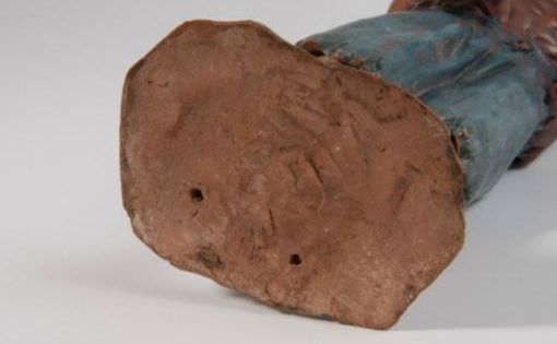

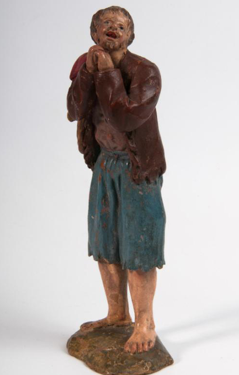

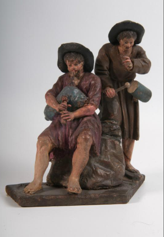

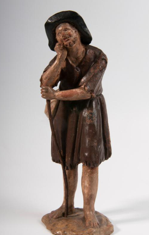

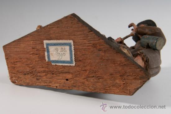

Salen estas figuras adjudicando la autoría a Ramón Amadeu (1500-1700€ c/u),....yo tengo mis dudas de que sean Amadeu. Los dos pastores individuales tienen marca de molde en la base (esos dos agujeritos para extraer la pieza). La otra tiene la base de madera con un sello de papel como de venderse en tienda antigua...para mí copias ¿que opináis?

Ya los he visto, son de "Curiosidades", los megacarísimos. No son Amadeu, no por nada sino porque son unas birrias estéticamente hablando y los Amadeu siempre impresionan. Seguramente son antiguos y de la escuela de Olot, vamos, entre 1820 y 1900, pero son espantosos.

Como decía al principio esos dos agujeritos en la base (entre otros detalles) denotan que son de molde y en la tercera que tiene la base de madera existe un sello pegado de poner el precio en comercio (no he puesto foto)....de donde salen no tengo idea, pero la probabilidad es que sean de algún taller catalán, aunque no sería sorprendente un taller murciano.

¡Para nada! Son "del estilo" pero hechas por uno que era manco, tuerto y cojo... me remito al libro de referencia de Garrut "Ramón Amadeu y la maravilla de sus belenes", que hay muchas láminas, para demostrar que Amadeu nunca habría hecho unas figuras con un modelado tan basto y grosero... cierto que hizo un niño llorando, horroroso, que una vez salió por el foro, pero es excepción. Sus figuras, que a veces tienen caras feas, son siempre detalladas y bien modeladas. NO son Amadeu, salvo que se me demuestre documentalmente de qué colección proceden.
Y vuelvo a insistir, ya que es fundamental dentro de todas estas consideraciones. Entre mil quinientos y mil setecientos machacantes, unas trescientas mil de las futuras pesetas por figuras de ¿veinte, veinticinco cm.? Unas figuras HORROROSAS, que no valen absolutamente NADA, carecen de cualquier tipo de calidad artística, aunque fueran de Amadeu que las hubiera hecho a oscuras en una noche desvelada de indigestión de butifarra con mongetes de Santa Pau... la firma solamente no vale, hay que tener en cuenta la obra....

Jesus, los dos agujeros de las bases, para mi modesto entender, es donde van pinchadas las figuras, mientras el barro esta tierno para que se sostengan tiesas?, y para que pueda salir el aire. Tengo figuras de palillo, que en la base llevan el agujero.
