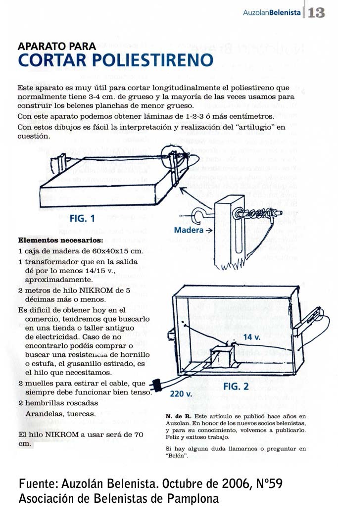

Bueno, como prometí, aquí tienes el esquema, creo que se entiende bastante bien pero si tienes dudas me dices. En el dibujo pone que son 14V, como bien dijo José Luis, da igual el voltaje hasta 24V aunque más calor desprenderá conforme más voltaje tenga, lógico. Aunque no lo pone tampoco en la imágen, he descubuierto hace poco un sistema de unión del hilo a la máquina que me gusta más que las embrillas, para ello solo tienes que dejar algo donde enganchar con el interior de una borna (sin plástico, que se quema). Creo que es una manera muy sencilla de hacerlo y ya digo que me gustó mucho.

(cortador_ porex.jpg)
Adjuntos cortador_ porex.jpg (151KB - 155 descargas)
