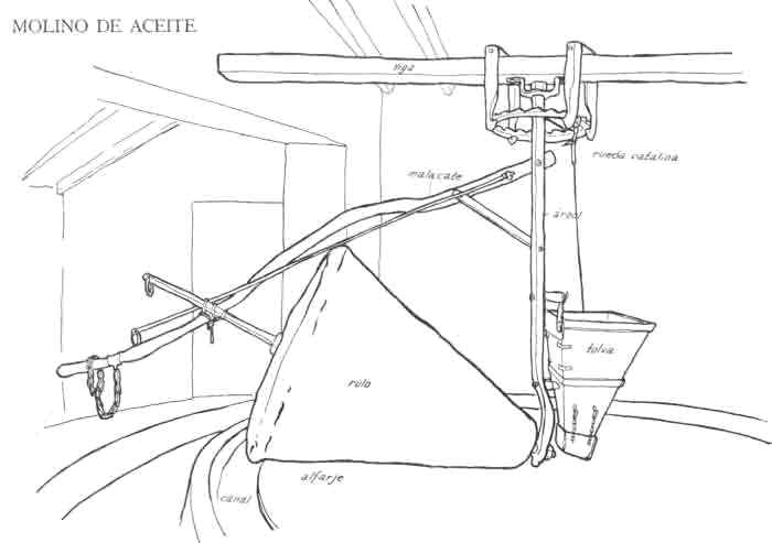

Hola SE LL CA;
Mira estas fotos por si te valen salu2;

188
PALMA MCA
22/6/2007 18:52
gracias a los 3. Lo que intento representar es la imgen tercera que ha adjuntado nikogg pero no me convencen las dimensiones del rulo de la almazara. La considero pequeña o grande en relacion con el animal. Creo que al final me decantare por la medida a ojo.

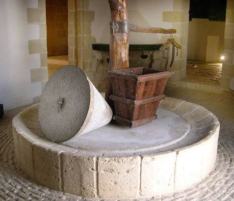

144
Umbrete (Aljarafe)
22/6/2007 20:11
SE_LL_CA - 19/6/2007 23:02 Hola amigos, estoy haciendo una almazara pero una vez que he hecho la piedra para "chafar" la aceituna resulta que la veo un poco pequeña. Alguien de vosotros puede decirme qué dimensión solían tener. La que he hecho es un poco más grande que la cabeza del burro que la tira, pero no me convence. he visto el post "restaurar almazara" pero la veo muy grande. Gracias.
Te adjunto una foto de la prensa de aceite que hay en la Alcazaba de Jerez. Por las puertas y otros objetos podrás deducir el tamaño; me hubiera gustado medirla pero no he tenido ocasión. De todas formas calculo que el diámetro mayor de la piedra estará entre 90 y 100 cm, y la altura será la misma o poco más.
Un cordial saludo

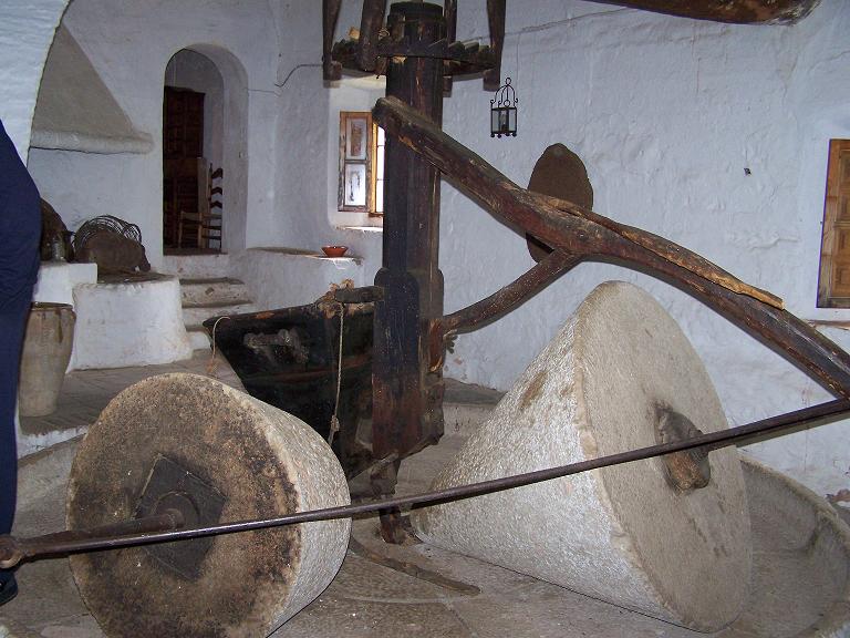

1266
Málaga
22/6/2007 22:59
Aquí te dejo otras dos fotos.
