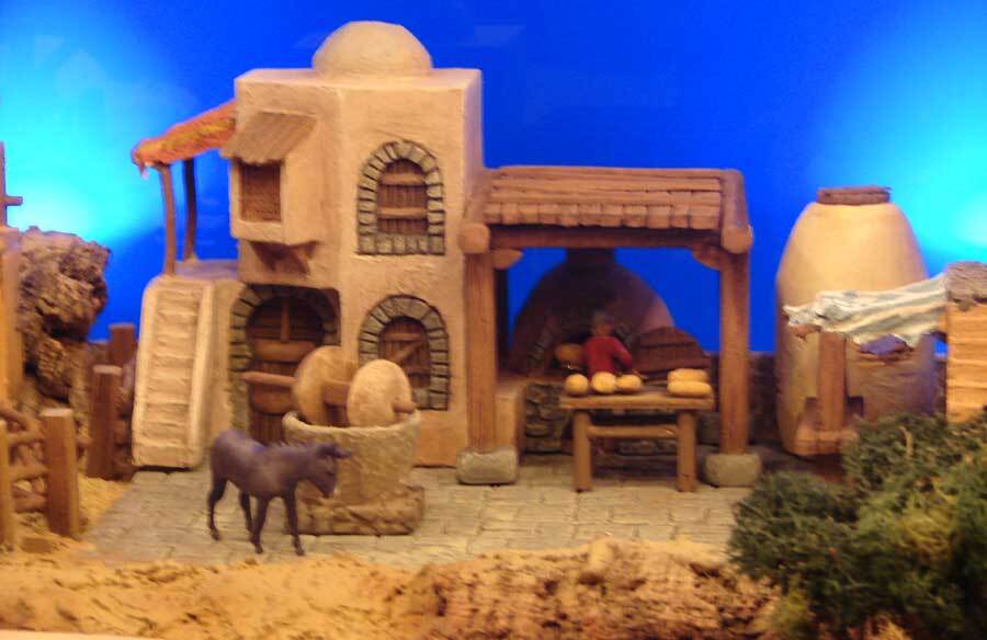

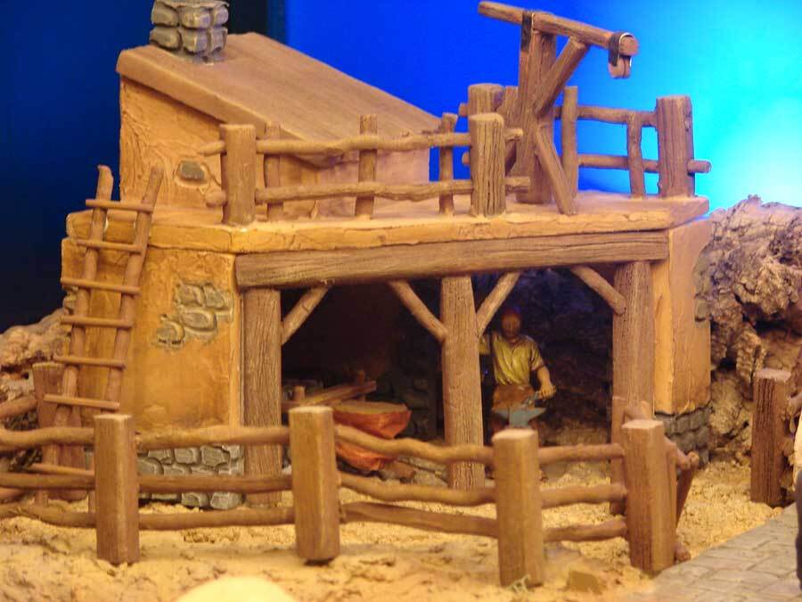

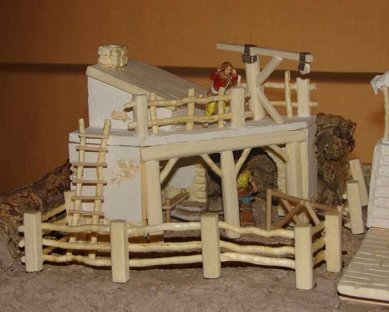

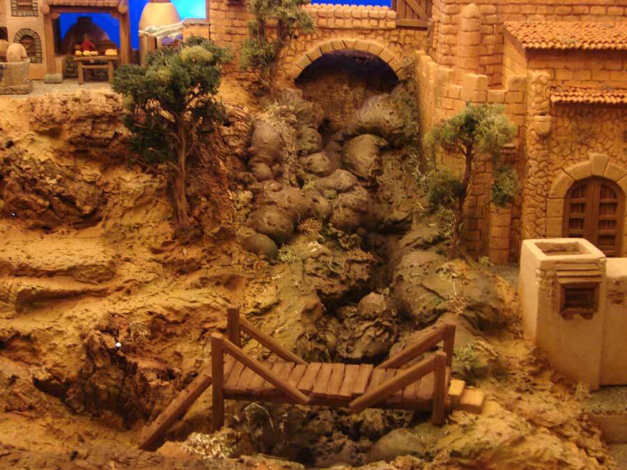

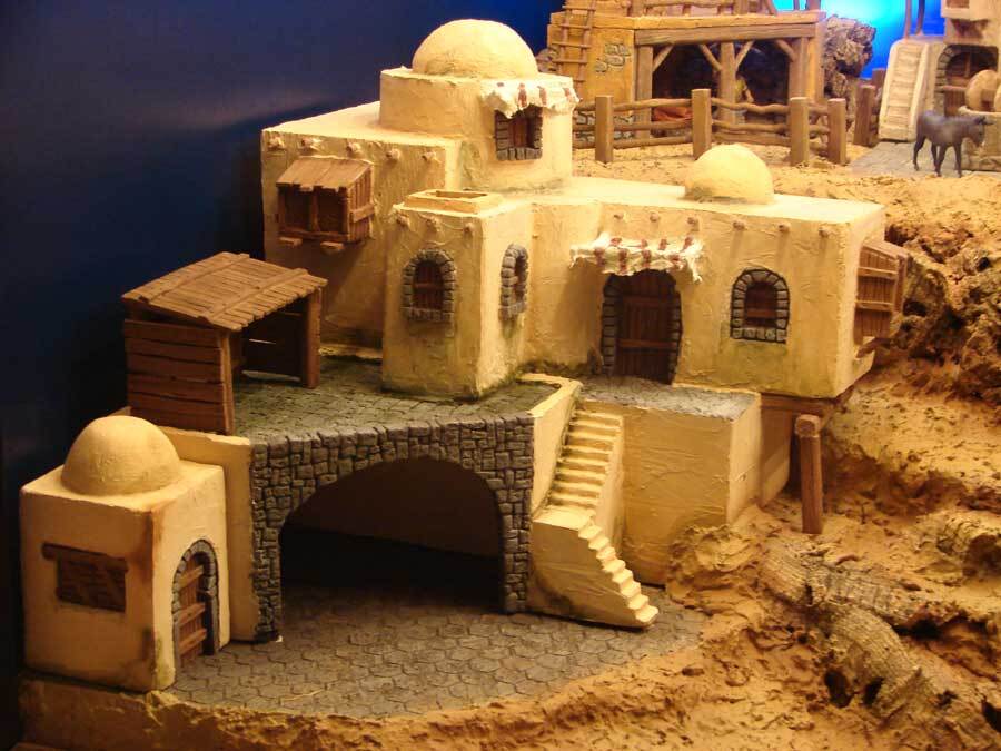

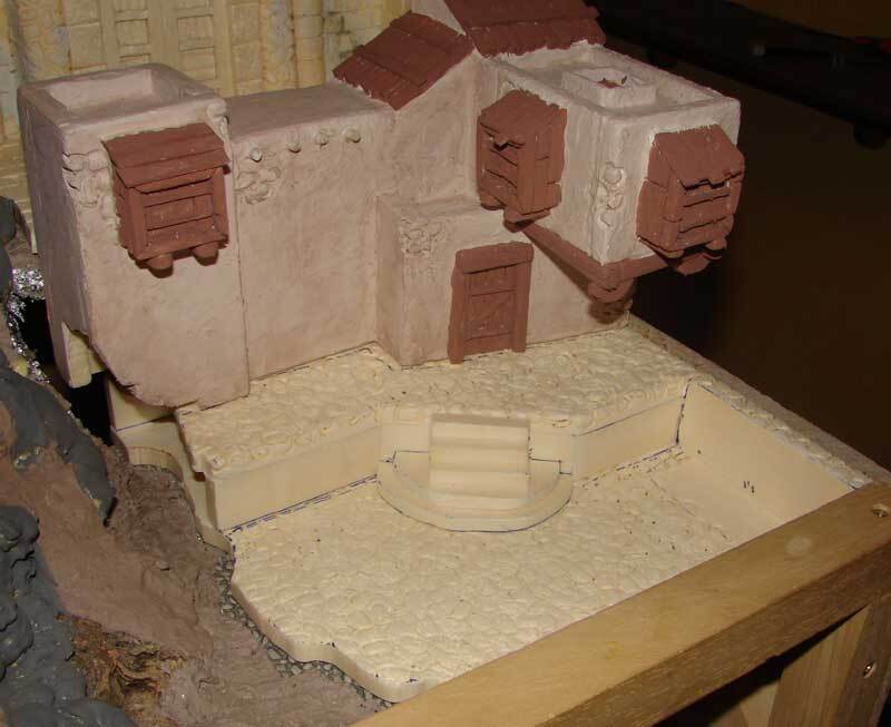

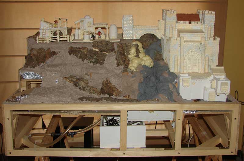

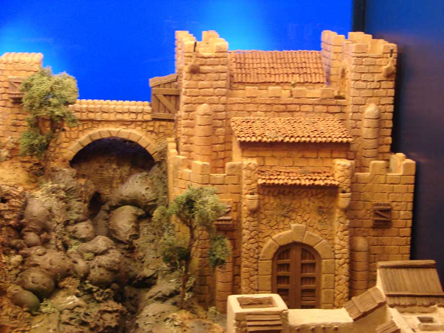

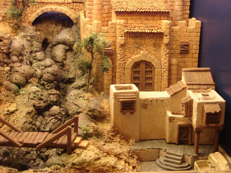

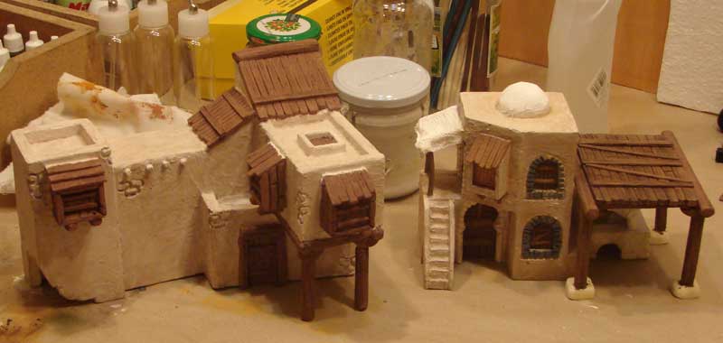

Aún falta mucho curro, pero creo que ya se pueden apreciar algunos detalles... Que conste que no hay nada acabado aún, ni siquiera la pintura de las dos casas. Todas las figuras son de 6 cm. Ya me direis que os parece.

me gusta mucho pero todavia falta para que termines!!! manos a la obra. me parece muy interesante los mecanismos esos pero no lo entiendo mucho.

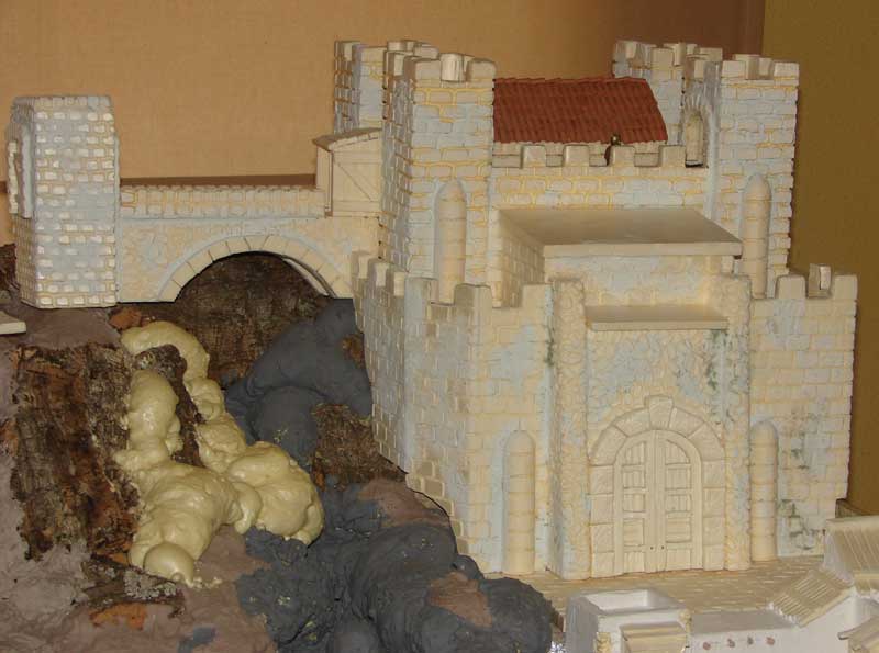

hola me llamo Isabel queria preguntarte de ke esta echo las rocas ke pones parece como cola de algo o nose esque me gustaria saber que es lo que es y si pesa mucho como se hace si tiene mucho trabajo si se puede quitar luego... gracias de ante mano esque me encantan lo belenes y yo los hago pero soy mu novata

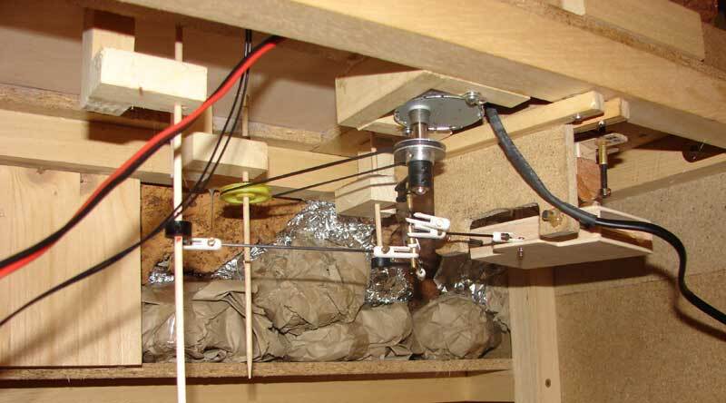

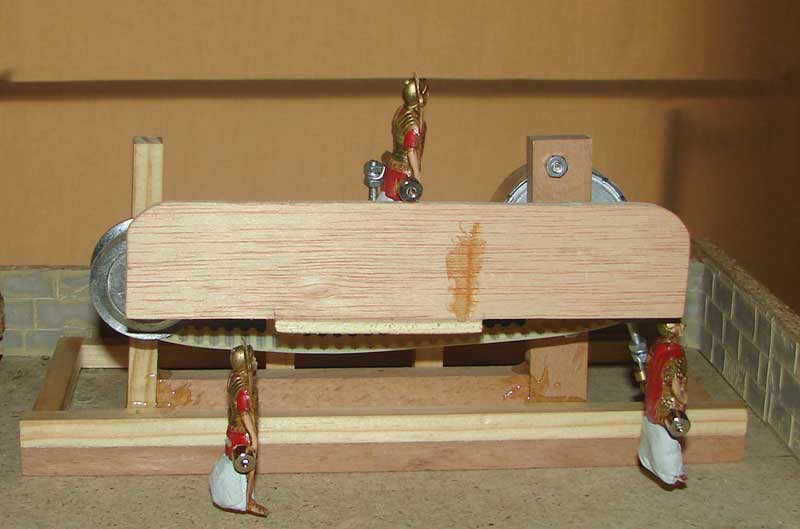

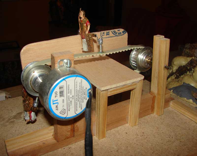

Hola, me gustaria ke pusieras como funcionan los mecanismos de "Castillo04.jpg", "Castillo05.pg" y "Mecanismos01.jpg", los dos primeros mas o menos los entiendo, pero dime donde puedo conseguir la correa esa de goma,... el tercero no se lo ke hace y no se como lo hace ni nada, supogo que algo ara, por favor explicamelo

Perdonad que no haya contestado antes, pero la cuenta atrás me esta matando He retomado el trabajo del belén demasiado tarde.
Isabel, las rocas del rio estan hechas con espuma de polietireno. Es "medio" moldeable cuando la aplicas, y crece con la humedad hasta que se seca. Tarda poco en secarse, como 5 o 6 minutos, por lo que hay que darla, o con rapidez, o a trozos. Una vez seca no se quita con nada... salvo medios mecánicos como lijar o cortar. No pesa nada y es resistente al agua. Cuando aún no ha fraguaddo se limpia con acetona. Yo la compre en Leroy Merlin.
Almanseño, la correa de goma la compre hace muchos años para otro "invento" a través de internet, a una fábrica que se dedicaba a engranajes y cosas así, pero no recuerdo el nombre ni la dirección, lo siento. En cuanto al otro mecanismo que comentas, supongo que el de más a la derecha, la "cajita" hace que el fuelle de la fragua y el herrero se muevan. Muevo el molino de grano con un burro, al panadero sacando el pan del horno, una verja que se abre y cierra, fuelle y herrero con un sólo motor. Ya haré fotos con más detalle e intentaré explicarlo... en cuanto pueda respirar

Eres un genio, haces un monton de cosas con un solo motor, esto se merece un paso a paso... eso si, en cuanto puedas respirar, te lo estare muy agradecido.

perdona si soy un poco pesada pero es que quiero hacerlo en mi belen este año pero mi pregunta era que si echo la espuma por alrededor de las casas no se puede quitar y no se estropeara las casas? y tambien queria preguntarte que si pongo la espuma encima de la madera (el suelo del belen) ya no se puede quitar no? es que yo saco dos puertas de maderas que tengo viejas y lo pongo a lo largo pongo el belen y luego lo quito pero si pongo la espuma con las casas juntas entonces no podre guardas las casas en cajas como yo las guardo no? me entiendes ? tendria ke guardalo todo junto no? porfa explicame eso porque tengo que poner el belen y tengo poco tiempo muchas gracias de ante mano de verdad y esta precioso tu belen. saludosss
24
Si Isabel, no podrías quitar la espuma luego. Usa una tabla como base del rio, como si el rio fuese otra construcción más del belén.

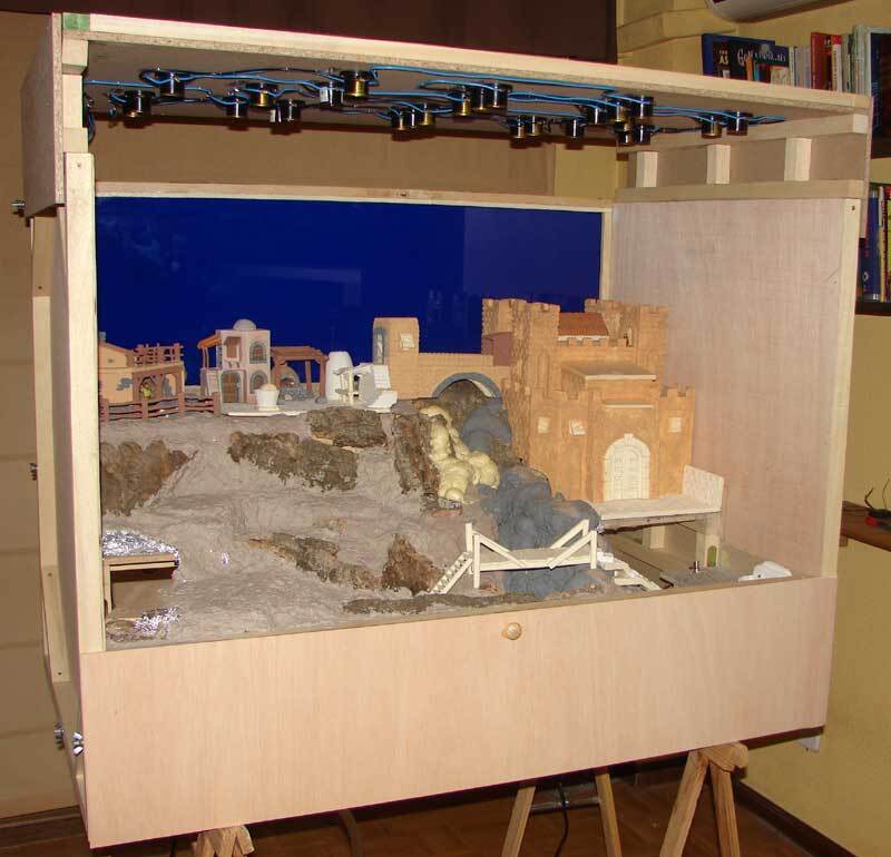

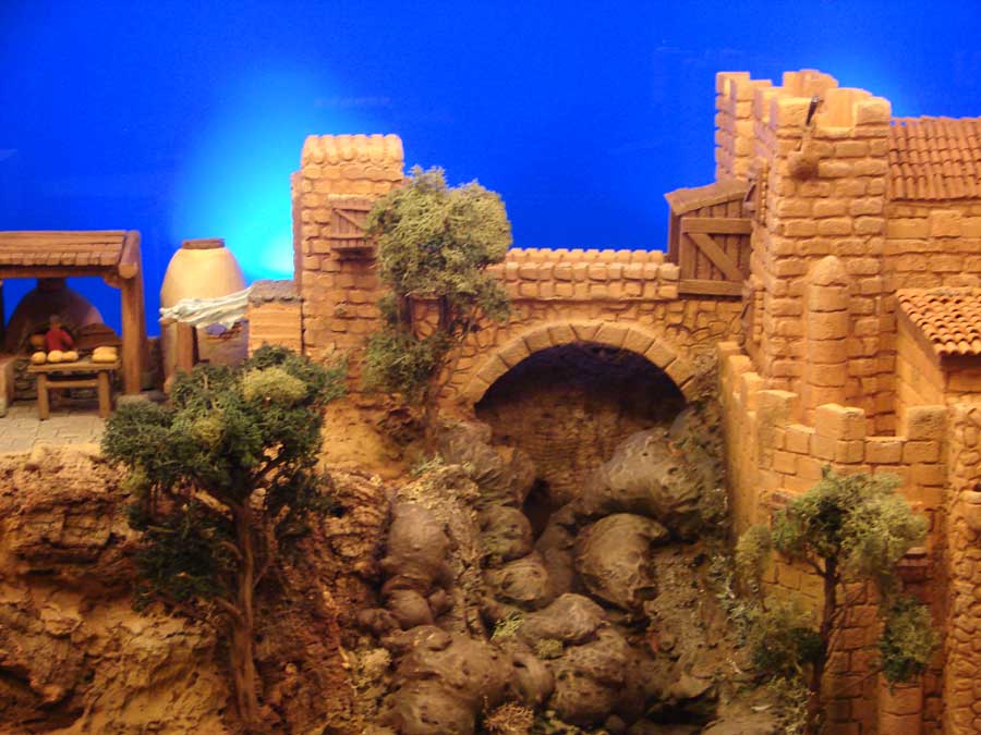

Ya le queda poco al belén... Pegar las figuras y el atrezzo. Debo dar las gracias a todos los foreros/as, pues muchas de las técnicas que he usado las he aprendido en el foro. Espero poder "devolver" el favor poniendo algunos trucos de mi cosecha en los próximos días, cuando lo tenga rematado. Feliz navidad a todos.

Buen trabajo alberto, el castillo es muy bonito.Saludos desde coria.
