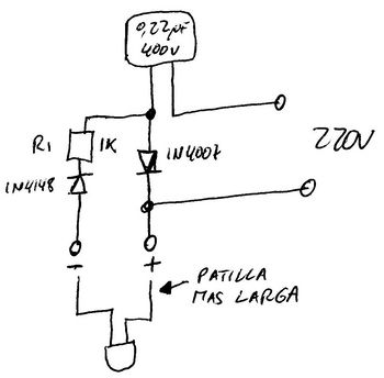

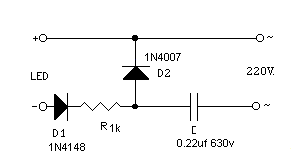

Un Diodo led de pendiendo del tipo y color puede conectarse a tension continua con solo añadirle una resistencia, la cual dependera de la tension continua con la que queramos encender el diodo led, ademas podeis buscar un articulo que puse en el foro que titule "Diodos led de alta luminosidad en el Belen" en el se esplica con detalle como calcular el valor de la resistencia a conectar. En cuanto a conectarlo a 220 v directos tendremos que utilizar unos cuantos componentes mas os paso el esquema por si os interesa, salu2

(led 220v.GIF)
(File0003 [%P].jpg)
Adjuntos led 220v.GIF (1KB - 170 descargas)
Adjuntos File0003 [%P].jpg (13KB - 173 descargas)
