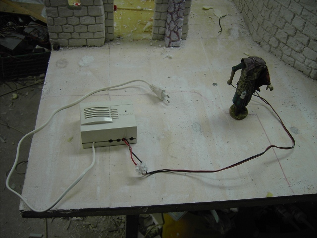

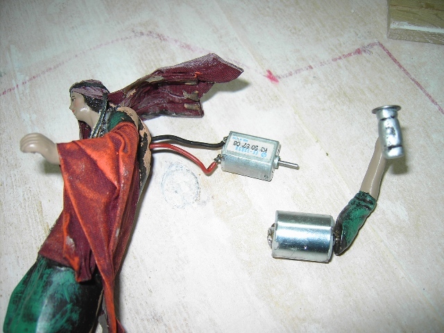

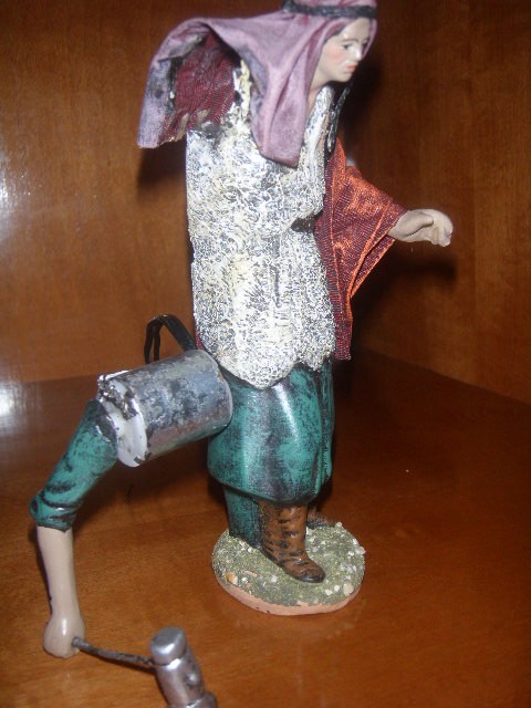

alguien me puede decir como hacerlo funcionar
123
bilbao

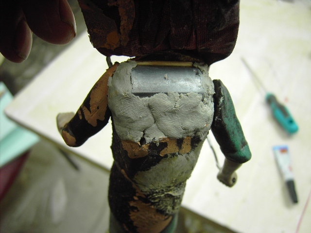

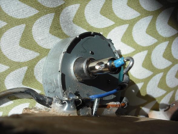

hay os mando el motor y la figura por si alguien me puede decir como hacer funcionar , ya que si lo coloco empieza el brazo a dar vueltas ,gracias

Miguel, dime una cosa, ¿a que voltaje conectas ese motor? Lo que tú quieres tiene solución, pero necesita saber el voltaje de ese motor, -normalmente- esos motores son de 3´5 voltios, pero también los hay de 12 voltios. El movimiento se puede hacer a través de un temporizador cíclico y también con una pastilla de intermitentes de las utilizadas en los coches, esta última opción es mas económica, aunque sí es verdad que cuando el tiempo seguido de funcionamiento supera las dos horas puede dar fallos el sistema de intermitencia, debido a un excesivo calentamiento, bueno, para no aburrirte más, si me dices el voltaje de ese motor te hago el esquema de funcionamiento.
123
bilbao
Mira david le coloco una pila de 1,5 y da vueltas el brazo,pero yo no se que es un temporizador ciclico ,pero el motor igual si es de 3,5(no lo pone) ya te dige que no se nada de esto,ero si me lo explicas te lo agradeceria .gracias txacon

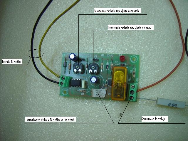

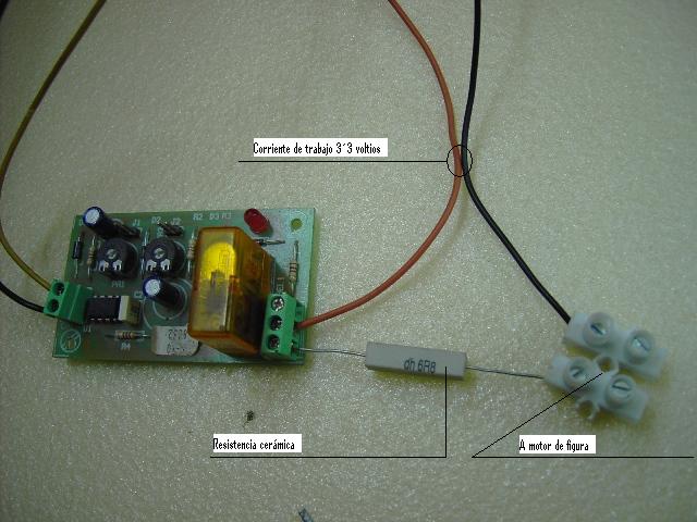

OK. Miguel, mañana te pongo el esquema.
3949

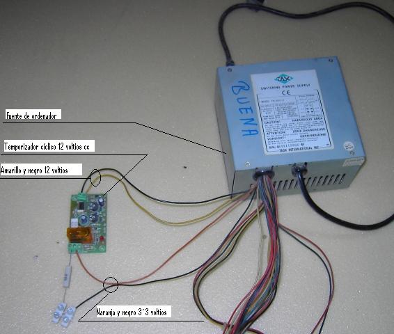

Miguel, te pongo unas fotos, si te parece...lo que no entiendas lo vamos comentando, en principio te pongo los elementos necesarios para hacer un movimiento de brazo con motor directo, que es el tuyo. Esta clase de movimientos de motor directo están ya bastante desfasadas, pues dan mayor rendimiento los hechos con motores lentos, consiguiendo ajustar el movimiento a través de una excéntrica.
Si como dices no tienes ningún conocimiento eléctrico te costara un poco más entenderlo, pero en fin, todo sea por que ese herrero funcione, jeje.

Gracias david,pero yo creia que la cosa era mas sencilla que todo esto ,me pones muchos cables y artilugios que no tengo ni idea de lo que son , yo entre a un establecimiento que vi en el escaparate una figura similar a ella ,e iva directamente a la conexion de 220y eso pensaba yo que se podia hacer,de todas formas igual me lo explicas y no es tan complicado ,pero todo eso lo tendria que comprar ya que nunca me he metido con cosas de esas.Saludos txacon
3949
Claro Miguel, esa figura que tú viste, que iba directa a 220 voltios, son las que yo digo que van con motores lentos, estos van ubicados en la base y a través de un hilo hacen el movimiento del brazo, pero eso.....es otra historia, jeje.

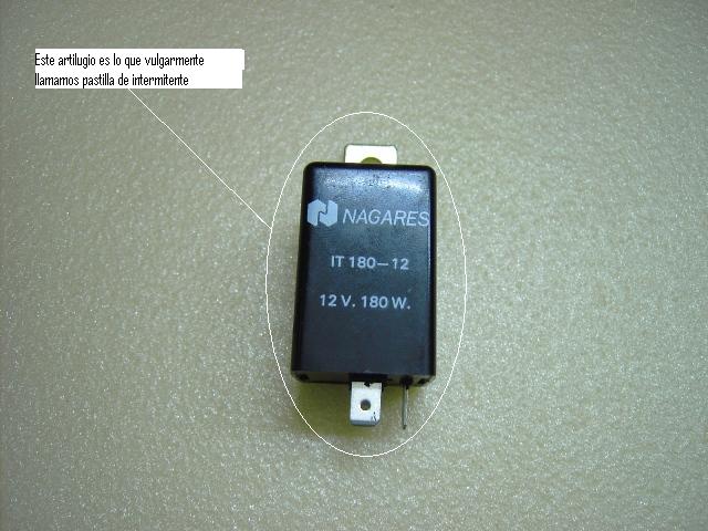

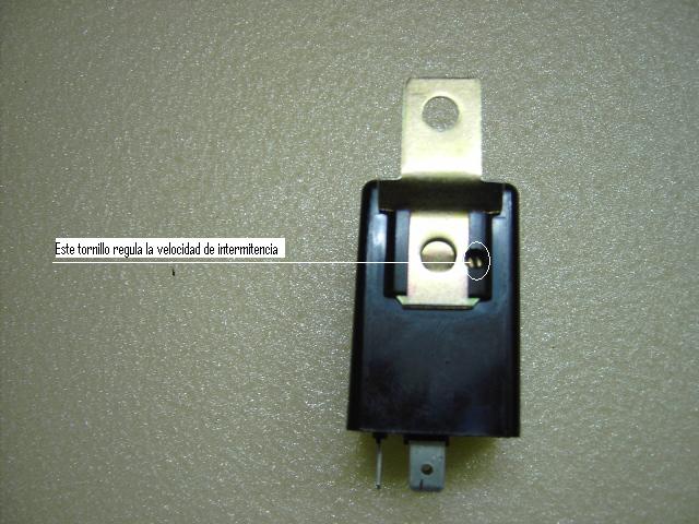

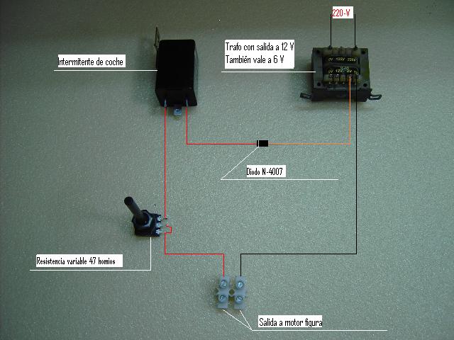

También se puede hacer con una pastilla de intermitente de los coches, esta supliría el temporizador cíclico, te saldría bastante más económico y posiblemente más sencillo para ti.

pues si quieres david y ademas si dices que es mas sencillo para mi dime algo sobre esa pastilla que tampoco tengo ni idea de como es ,donde se compra y como la tengo que colocar,bueno en una palabra me tendras que decir lo que tengo que hacer ,si no te es molestia

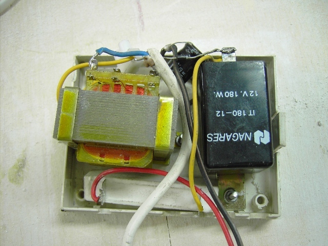

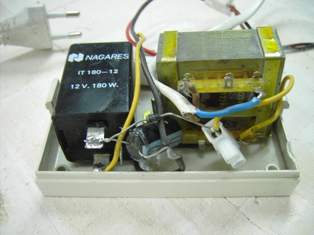

Miguel, si tienes algún amigo que te pueda echar una mano.......lo tienes chupao, jeje. Se trata de hacer llegar al motor de la figura un impulso eléctrico capaz de accionar el brazo hacia arriba sin que este llegue a la verticalidad, de esta manera, su propio peso le hará retroceder a su posición iniciar......y así sucesivamente, imitando con este movimiento el martilleo de un herrero en el yunque.
Si puedes conseguirte una fuente de ordenador, -aunque esta sea usada- el funcionamiento será bastante mejor que con el trafo y el diodo, pues, cuando la pastilla está fría, vamos.........cuando esta empieza a funcionar, los impulsos son mayores que cuando lleva un rato funcionando, también influye que el voltaje en viviendas no está estabilizado, con la fuente de ordenador puedes corregir estas alteraciones, bueno......te dejo, de momento no quiero liar más la cosa, jeje.
Un saludo. Ah, espero ver la figura funcionando ya mismo.

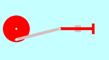

163
Pienso, que para que ese herrero, realice su función, es montarle al eje, un sistema de biela - manivela, con una excentrica para que transforme el movimiento circular en alternativo, ya que en caso contrario, no funcionará, al menos como herrero.

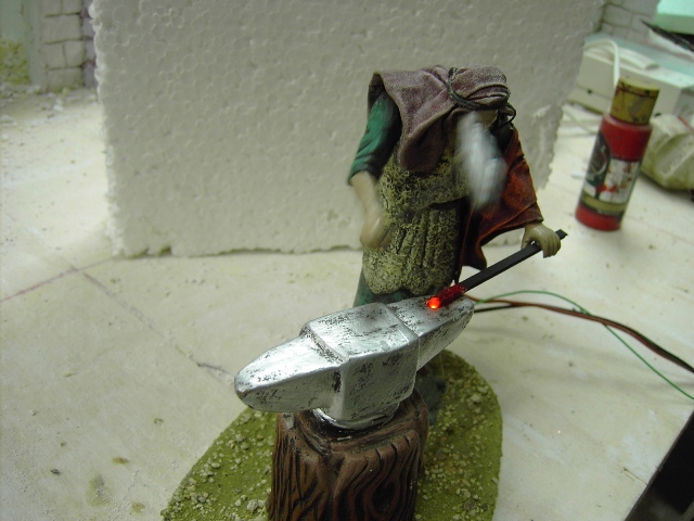

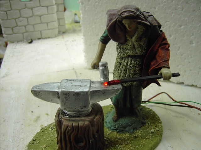

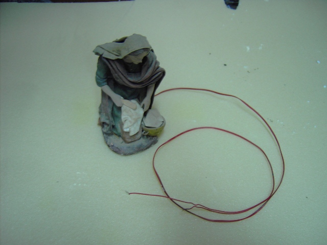

Cañizo, lo mejor es comprar los movimientos ya hechos, jeje, al margen de esta deducción, cuando yo empecé con el tema de dar animación a las figuras, -hace ya de esto casi 20 años- solo se hacían este tipo de movimientos, todavía no se había incorporado la técnica de la “biela” a estos menesteres. Solo quiero decir con esto que este sistema de movimiento funciona a la perfección, no hay porque ser incrédulo.
Esta lavandera tiene ya unos 17 años, solo le he tenido que cambiar el motos una vez, pues se encalló el brazo y salio un poco de humo, jeje.

2960
Otra ayudita... y no dejeis ninguno de dar vuestra opinión... el foro es así... opiniones distintas de personas muy diferentes... y gracias a eso se mantiene... los que opinamos lo mantenemos... porque los que se quedan callados no aportan nada.
