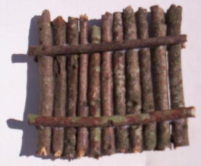

con Madera Balsa o con ramitas, te pongo un portoncito que estoy haciendo, el pegamento que use es malo se puso blancuzco ,
pero hacerlas con las bandejitas de porex es lo más facil.
