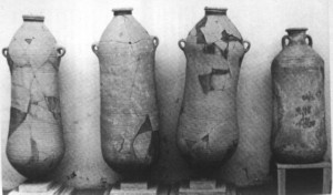

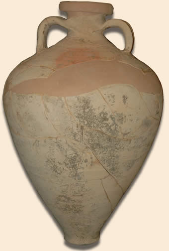

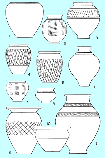

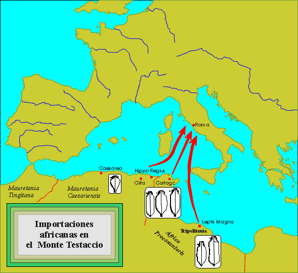

Bueno continuando con las piezas de miniatura y las ánforas que se hicieron en la realidad pongo algún tipo de ánfora que se hicieron en la Galia pero que nunca llegaron a la parte Palestina, también las que se hicieron en los centros hispanos de la Betica y Tarragona y las que venían del norte de Africa, de la zona de Tunez.
Su uso era para contener vino, aceite, cereales, garum, conservas etc y su transporte era marítimo o fluvial para llegar a todas las grandes ciudades del Imperio, principalmente Roma y por eso se han hallado millones de ellas en el Monte Testacio (también en los barcos hundidos) y que tiene su importancia no sólo por la cantidad de ellas o los tipos, que también, si no que lo más importante es que nos fechas de su construcción y que emperadores estaban gobernando en ese momento, además de saber que alfarero la hizo, su fecha, destino, lugar de producción, etc (es muy curiosa la fiscalidad romana del comercio, lo apuntaban casi todo)
Después de estas pondré más imágenes sobre las Dolia, que para entendernos serían las tinajas y algo sobre su transporte
Yo no he encontrado miniaturas que las imiten de momento pero no dejan de tener su interés
Deseo que os sea interesante y espero vuestras preguntas que seguro tenéis muchas dudas, como por ejemplo porqué terminan con ese pié o porqué son alargadas, que tamaño tenían, cual era su capacidad, no se seguro que hay muchas preguntas

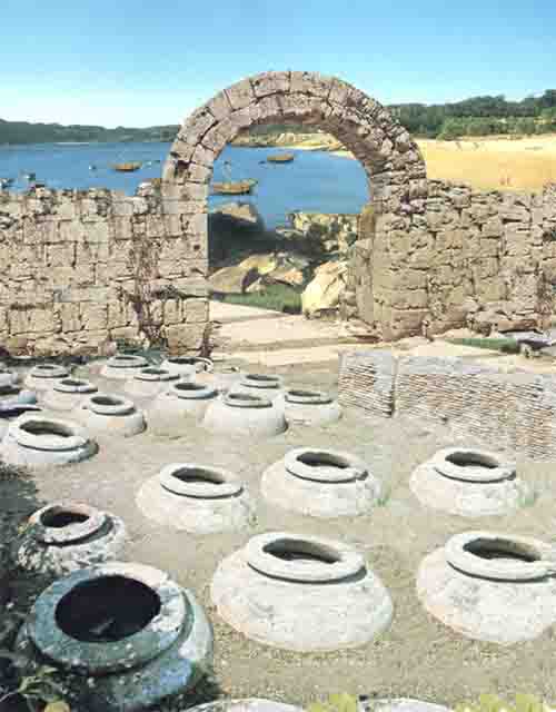

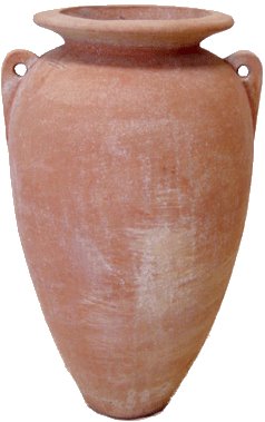

Bueno foreros, ahora le toca a un tipo de ánfora muy especial, su nombre romano es Dolia y el equivalente sería Tinaja.
Son grandes contenedores y su tamaño como podéis comprender era bastante grande, había varias tipologías, la más normal es un recipiente esférico como una gran pelota con la boca muy ancha y otras formas serían como las tinajas actuales que no creáis que han variado mucho su forma desde aquellos tiempos. Vendrían a ser base pequeña, con empiece troncocónico y granpanza, terminando en una labio grueso. Si alguno conoce las de Villarrobledo o Colmenar de Oreja cónicas serían esas. Las formas más tubulares son más modernas como las de Torrejoncillo que adoptan esa forma en los años 40 del siglo XX copiando a las que se fabrican de cemento y que terminan por fulminar y desaparecer casi todos los centros tinajeros existentes en España. Fuera de España, en Europa hace mucho más tiempo que desaparecen y queda algún reducto en la zona tunecina.
La tinaja se realiza mediante urdido (con colombines o churros) sobre soportes fijos (el tinajero da vueltas alrededor de ellla para elaborarla). Cuando se utiliza rueda baja de giro también se hace por urdido pero su altura es pequeña (no suelen sobrepasar los 80 cm). En torno alto también se hacen, pequeñas, y generalmente en dos partes, la primera se llama tiesto y puede alcanzar los 60 cm y después se coloca la capilla una vez que el barro del tiesto haya cogido dureza de cuero. Esta segunda operación se puede hacer mediante torneado de la capilla aparte y después unirla como por ejemplo en Agost (Alicante) o bien añadiendo churros al tiesto y rematar el cuello. Es muy dificil y hay que ser un verdadero maestro para encajar perfectamente el tiesto y la capilla.
Las que son más espectaculares son las cónicas que se hacían en Villarrobledo y Colmenar de hasta 700 arrobas de capacidad. Había que colocar andamios a medida que se iban subiendo las paredes y después para meterlas en los hornos era un espectáculo digno de ver. Igual se hacían en época romana.
En miniaturas tenemos algunos ejemplos que nos pueden valer, pero tener en cuenta su proporción. Su altura en las más pequeñas es de 80-100 cm y las grandes de 1.00 a 3.00 metros. Para alturas inferiores a 80 cm aunque tengan la forma de tinaja se llamarían orzas (como nombre genérico) y su uso es distinto (para guardar la miel, la manteca, la matanza, legumbres etc). La tinaja sería para almacenar vino, aceite....
La Dolia más común es globular y generalmente estaba en un sitio fijo (uno de los motivos por lo que es una pieza que se rompe poco y dura muchísimos años), también se utilizaban para el transporte marítimo o fluvial, en este caso se colocaba en medio del barco y a un lado y otro las ánforas.
Las Dolias cuando estaban semienterradas (asomando un poco de los hombros y la boca) se utilizaban para "afogar" el grano, como si fuera un silo donde se mata el coco de la legumbre para después sacar ese grano a un granero (y que las lentejas no estuvieran corriendo por todos los sitios) pues en otro caso con la humedad del terreno se fermentaría.
Para el vino y el aceite se les colocaba un andamiaje para sujetarlas y por la parte unferior tienen un caño para sacar el líquido
Van algunos ejemplos

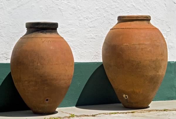

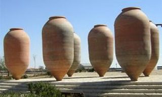

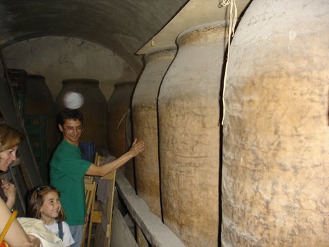

Gracias por tus comentarios mitzy vergara, te pongo alguna foto de la elaboración de las tinajas, en este caso de Colmenar de Oreja (Madrid) y alguna foto de tinajas de Villarrobledo cónicas y tubulares (que su forma es mucho más moderna).
Estas que pongo son tinajas gigantescas de unas 400 arrobas de capacidad y altura de más de 2 metros, son para vino. En época romana se hacían tipologías similares quizás más pequeñas de capacidad pero en todo caso estarían entre 1.5-2.00 metros de altura según restos encontrados en Pompeya.
En España actualmente quedan muy poquitos centros tinajeros (el cemento hizo mucho daño) y casi las hacen de juguete
Bueno disfrutar

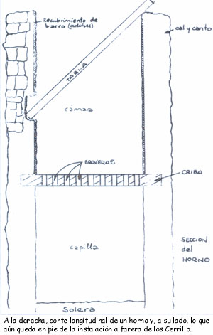

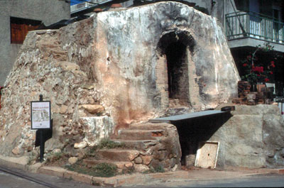

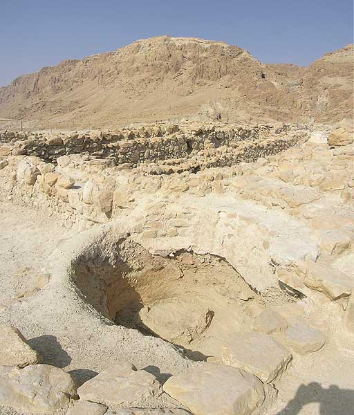

28/2/2008 19:52

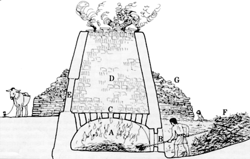

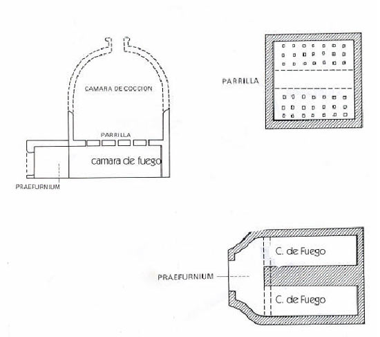

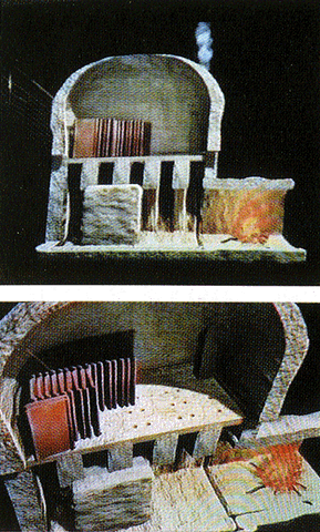

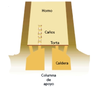

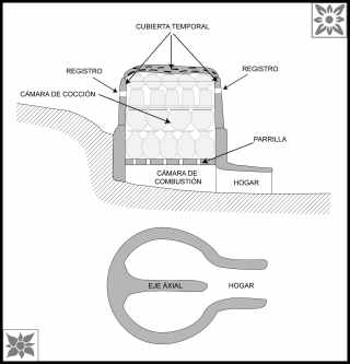

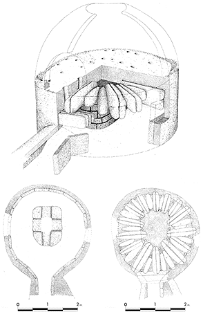

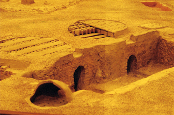

Los hornos en la época en que vivió Jesús ya estaban desarrollados; 9000 años antes se cocía practicando un hoyo en la tierra y cubriendo los cacharros con bosta (excrementos de animales secos) y hojas de palmera principalmente. Esto daba lugar a reducciones pues la cocción se realizaba en atmósferas reductoras (faltas de oxígeno). 6000 años antes se confecionan hornos de una cámara, similares a los utilizados para la obtención de yeso y cal, pero ya en el siglo IV a.C se conocen los hornos bicamerales que mejoran considerablemente las cocciones al ser en ambiente oxidante y alcanzando temperaturas de hasta 900ºC.
Estos hornos constan de dos cámaras: La parte inferior se llama caldera y era donde se metía el combustible, la superior, separada por una parrilla, es la cámara de cocción. La parrilla era una gruesa torta de barro sujetada mediante arcos que disponía de varios agujeros por donde pasaba el fuego de la caldera. Para subir los fuegos a la parte superior del horno se utilizan unos caños o tubos cilíndricos de barro con agujeros en sus paredes para poder distribuir mejor el calor. La parte superior del horno es abierta y había que colocar cacharros rotos o recubrir con barro (dejando respiraderos) para mantener la temperatura. En la parte superior del horno existen unos agujeros llamados registros o catas
La tarea de colocar los cacharros a cocer en el horno se llama "encañar" y la de sacarlos "desencañar". Esto no sólo consiste en colocar los cacharros, si no que también el colocar los "caños" correctamente para que la cocción tenga exito.
Los cacharros se pueden colocar desde la parte superior o a través de una puerta situada en la pared del horno que antes de cocer había que tapar, esta puerta se llama puerta de encañar.
Los hornos pueden ser cuadrados o cilíndricos.Su tamaño es variable dependiendo de la población y consumo que existía.
En el horno se colocan primero los cacharros más grandes, boca abajo, tinajas,cántaros, ollas y después y rellenando los huecos que se van dejando los más pequeños hasta completar el horno.
La cocción dura unas 10 horas aproximadamente (esto depende mucho del tipo de barro y del tipo de piezas) y se necesitan otras 10 horas para poder abrir el horno y sacarlas pues tiene que enfriar lentamente.
Se sabía que el horno había cocido a ojo mirando el color del horno y el humo y también sacando a través de las "catas" las muestras con una horquilla.
Ya en esta época se conocían los vidriados mediante cubierta plúmbea. Para cocer este tipo de cerámica ponían unos "atifles" o "patas de gallo" de barro para separarlos y que no se pegaran entre ellos. Este tipo de cerámica es más de lujo y generalmente se hacía sin vidriado alguno y escasa decoración en contraste con la exisente siglos antes muy decorada mediante engobes.
Subo alguna foto aclaratoria y preguntar

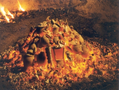

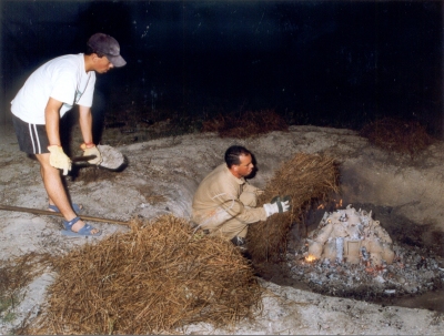

En el anterior post ya comenté que los primeros hornos consistían en un agujero en el suelo, más o menos profundo, donde se colocaban los cacharros a cocer cubriéndose los mismos con "bosta" y ramas que se encuentran en el lugar (hojas de palmera...). La bosta son las boñigas o excrementos de los animales (vacas-burros) dejadas a secar. Dan bastante calor y con ellas se prdría llegar a 600-700ºC.
El combustible empleado es muy importante pues en las primeras horas no puede dar el fuego directo y el tipo de barro también está en relación directa con esto pues tiene que aguantar más fuertes retracciones en las primeras horas, no obstante la bosta se consume poco a poco y no da llama fuerte (es algo así como el serrín)
Uno de los problemas que da el cocer en este tipo de hornos es que no se consiguen temperaturas de 900-950ºC para una correcta cocción, la temperatura se sujeta menos en el horno y generalmente dan cerámicas de color negruzco por las reducciones. Hoy día en muchos sitios se sigue cociendo de esta manera, sin ir más lejos en la cercana Portugal (allí las llaman "soengas"), en algunos paises africanos. En España que yo sepa hoy se cuece así en alguna zona de Canarias, si no recuerdo mal en El Lugarejo y hasta los años 60 en Pereruela había dos hornos de este tipo.
Saludos a todos
