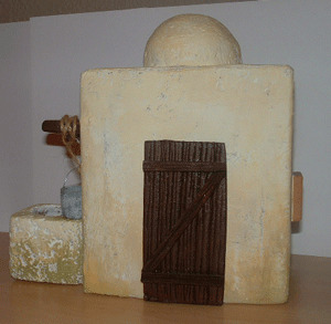

Tengo hechas ya las casas que van a conformar el belén de mi casa este año. A ellas se le ha unido desde ayer, el Portal.
Las tengo sólo con escayola blanca, incluso le he dado a los esconchones y a los ladrillos, con lo cual me ha quedado todo "blanquito, blanquito" (no se si habré echo bien), en fin, quisiera que mis casas este año (montaré un belén hebreo), quedarán como la de la foto. Pienso que son muy reales.
Mi duda es la siguiente:
¿Qué pinturas tengo que darle a las casas para que queden así?
Necesito un paso a paso y un pintura a pintura ya que soy muy torpe en ello. Os comento que mis casas tienen desconchones (algunos grandes) y en los que se ven igualmente ladrillos.
Muchas gracias
P.D. Bueno, ahora viene el tema de ¿cómo incluyo la foto que quiero que veais?, lo intentaré
(casa-pozo-1.gif)

De verdad que me llena de satisfacción que te guste mi trabajo, de lo que ya no estoy tan contenta es de que no me haya explicado demasiado bien en como lo he conseguido.
Voy a intentar explicarte los pasos que he seguido.
En primer lugar, nunca uso escayola mezclada con agua, siempre con pintura acrílica blanca, lo que me permite luego hacer lavados parciales sobre la superficie.
Usa témperas, colores ocre y verde seco.
Con témpera ocre diluido das a todo, pero no de forma igual,incluso por algunas zonas, con el pincel limpio, mojado en agua, puedes lavarlo, de forma que aparezca el blanco.
Luego ya viene dar unos toques de verde para simular las humedades.
No tiene más.

La mejor forma de aprender es equivacandose, no te quepa la menor duda. Yo utilizo siempre para pintar pintura hidralux, es acreilica, semimate y seca muy rapidamernte con lo que no hay que espera de un día para otro para dar continuidad el trabajo.
1700
Se me paso, no eches agua a la pintura, de esta foram te durará mas, el agua la pudre.

yo utilizo la técnica del agua sucia...mezclo temperas marrones y negras con mucha agua y directamente a la escayola con un pincel...el efecto es verdaderamente asombroso....
yo antes lo hacia con sprays de varios colores pero esta técnica es bastante buena, solo hay que ensuciar el agua y pintar sobre la escayola para darle un toque de antigüedad...
