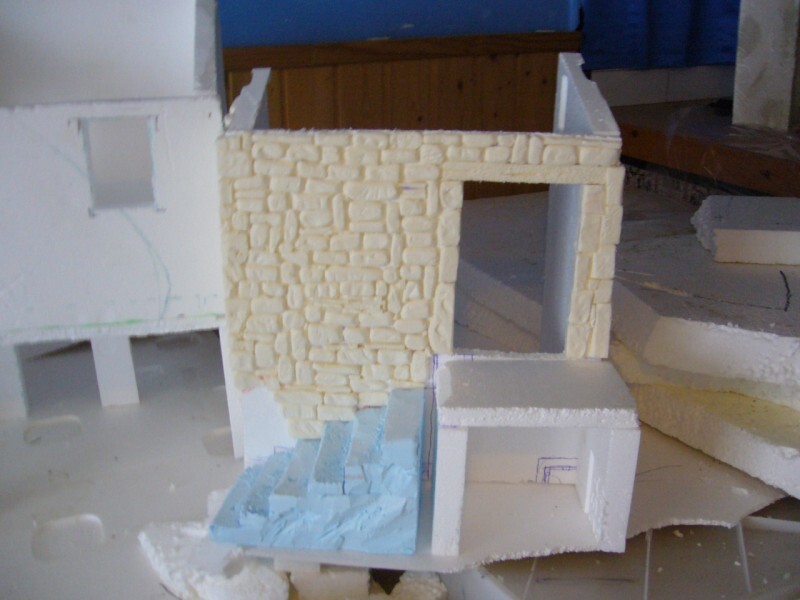

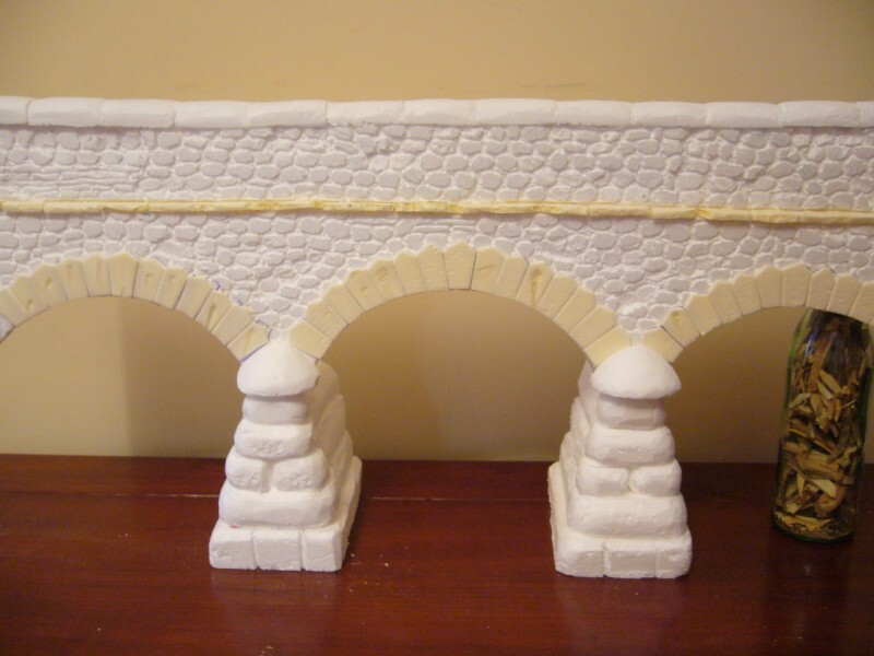

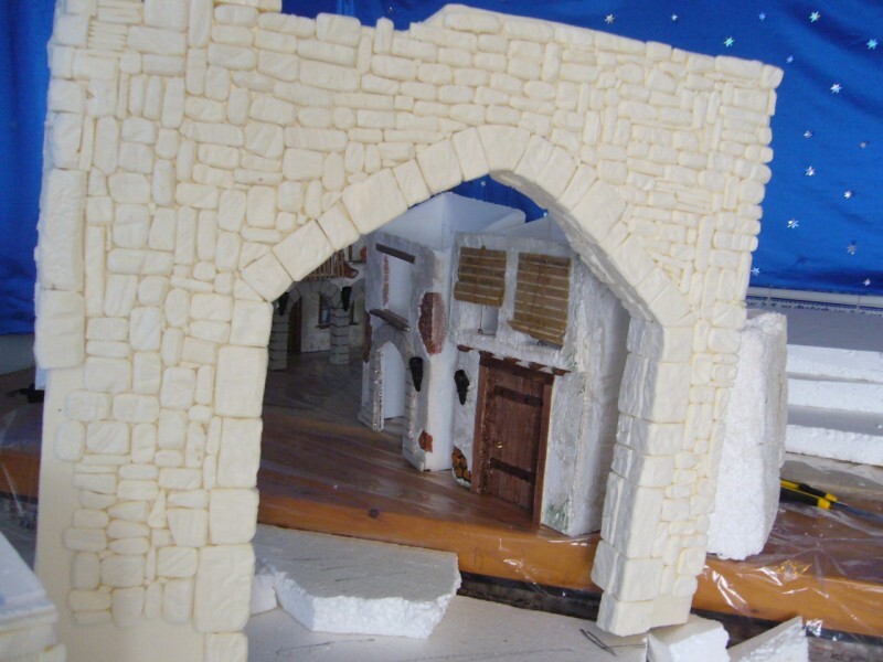

Este año mi Belén lo voy a dedicar a todos vosotros amigos foreros, de los cuales tanto he aprendido.
Os envío unas pequeñas muestras para que me digáis que os parece.
(Imagen 001 [800x600].jpg)
(Imagen 002 [800x600].jpg)
(Imagen 003 [800x600].jpg)
Adjuntos Imagen 001 [800x600].jpg (95KB - 139 descargas)
Adjuntos Imagen 002 [800x600].jpg (86KB - 129 descargas)
Adjuntos Imagen 003 [800x600].jpg (114KB - 134 descargas)

Quiero deciros que el puente es una imitación del puente de mi pueblo.

Vas a pintar todas las piedras que pones directamente sin ningun otro tratamiento previo, ni poner nada de escayola o aquaplast?
Es que soy nuevo y todavia no se muy bien como hacer las casas, jejeje...
Suerte en tú trabajo, te quedará de fábula!!!
Sañudos desde Menorca a todos los foreros!!!
844
la rioja
26/3/2009 19:55
Gracias por tus palabras Kida. Con relación a como voy a pintar las piedras te diré que todavía
no lo sé pues yo también soy nueva y lo que haré sera probar de las dos maneras para ver
cual queda mejor, cuando pruebe ya te contaré.
Ya que me has hecho este comentario aprovecho para si leen alguno de nuestros maestros
o foreros entendidos esto, nos digan por favor lo que opinan ellos sobre si dar o no dar
escayola a las piedras antes de pintarlas, de antemano os doy las gracias.
Un saludo para tí Kida y para todos los foreros.

Hola Ascensión, gracias por enseñarnos este magnifico trabajo, sigue a sin, que vas muy bien. Aunque no soy ningún maestro si te puedo contestar a la pregunta, te diré que no tiene que dale escayola, la escayola se le da al corcho normal y corriente, eso si contra mas trabajes el porexpan , a la hora del pintado mejor será el acabado. Un saludo:

yiyi, entonces pintaré el porexpan sin dar escayola, veremos haber como me queda, porque es a lo que
mas le temo a la pintura.

Chonita si me permites una pequeña sugerencia te dire que antes de pintar le des a las piedras de los arcos con un cepillo de alambre(golpeandols)para que le dejes las señales de los agujeritos,asi parecen mas reales las piedras.Luuego al pintarlas le das una manita de pintura oscura aguadita para que penetre por los agujeritos y terminas las piedras en el color que quieras pero a pincel seco...ya me diras

Chonita. Las piedras del puente con que las has tallado? Me gustan mucho

macarena, las piedras del puente las he hecho con el soldador, estas no me costo hacerlas
en cambio las del arco y la casita están talladas una por una y luego pegadas. por lo que
cuestan bastante mas el hacerlas.

que maravilla de trabajo , que pedazo de belen estas fraguando, lo de la pintura si te lee arturo te dira que las pinte con pintura de revestimiento de fachadas que por cierto queda jenial y luegos vas dando tonos ,,hay poray un muro pintado que lo pinto JOAN ,que esta de lujo , bueno ya veremos el resultado,,

Chonita, de escandalo el puente, que pueblo es? antes de pintar te sugiero lo que te comento elgrande,golpearlas con el cepillo, quedan las piedras que parecen reales y después ya sabes de oscuro a claro....

Gracias banbi, he estado mirando lo que me comentas del muro que pinto Joan pero no lo
he encontrado, seguiré buscando.
Cerrato, no sé si conoces La Rioja pero el pueblo es Murillo de Rio Leza y precisamente el
puente que he imitado es el del Rio Leza, también tenemos otro río que es el Jubera, te
imaginas con dos ríos uno a cada lado del pueblo, cualquier día se nos lleva a todos. jejejeje.
