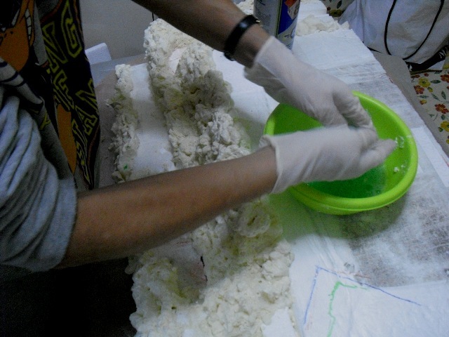

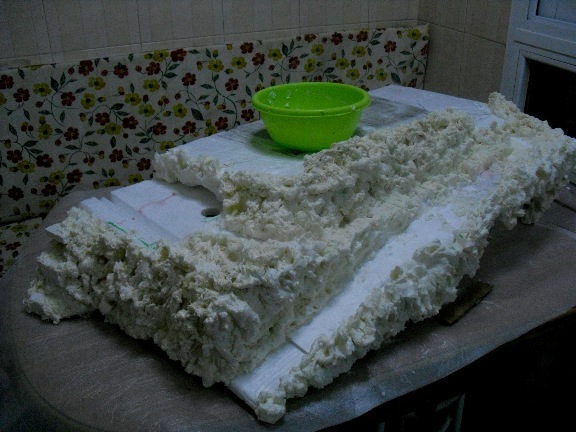

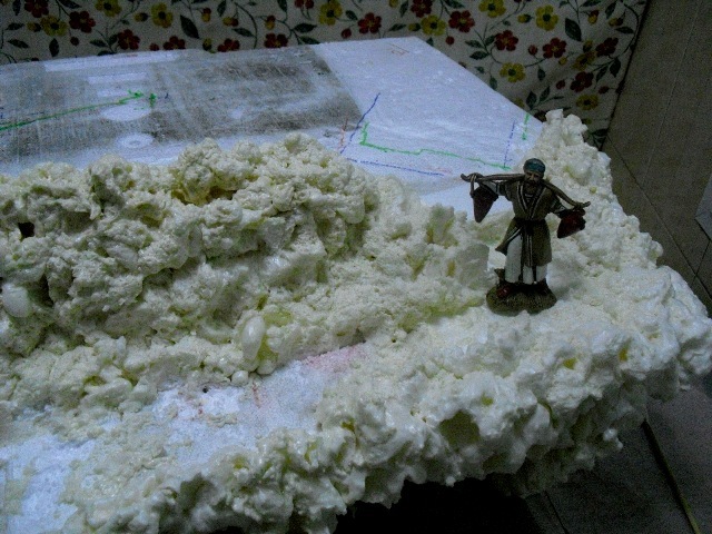

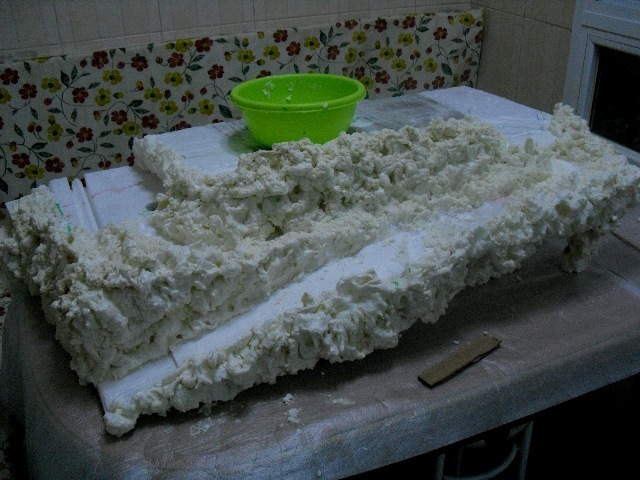

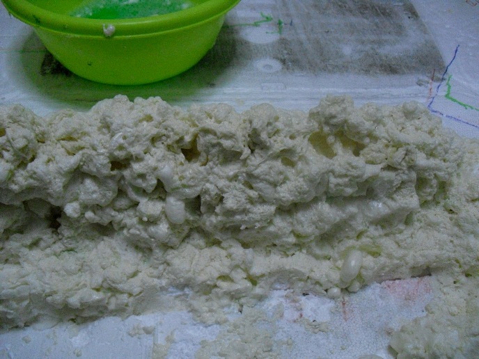

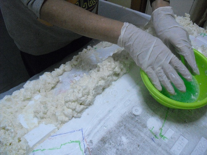

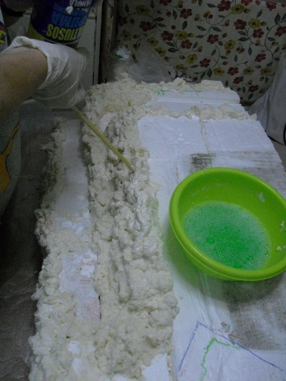

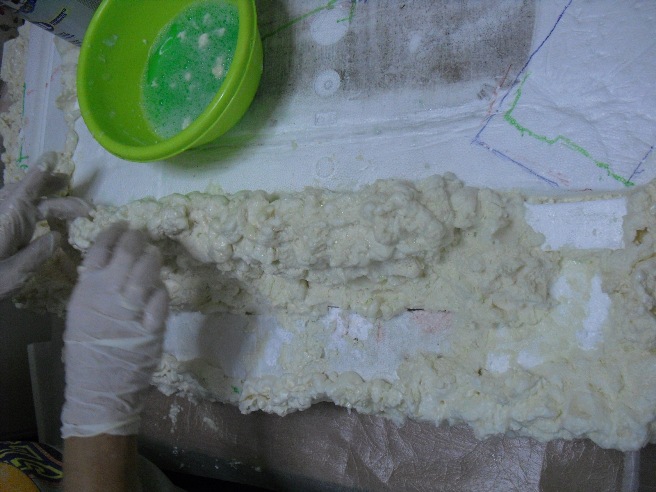

Hola a tod@s, os muestro las rocas que he hecho con espuma. ES la primera vez que la uso y me ha parecido una técnica fantástica, sencilla, fácil, no pesa nada y muy rápida de ejecucíón.
Espero que os guste, ahora falta pintar y para mí un gran problema.

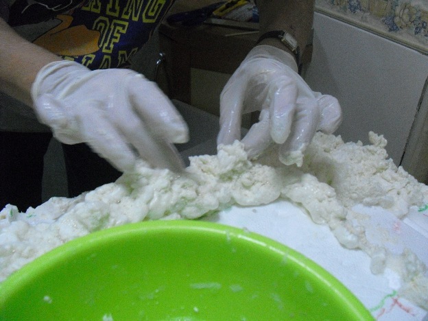

Los pasos que he seguido:
--Echar la espuma en el sitio que he elegido.
--después de dos o tres minutos irla colocando a mi gusto para que no hiciera bolas gordas, eso sí, siempre con guantes y mojadas las manos en agua jabonosa para que no se pegue la espuma.
--Una vez seca, al removerla seca mucho más rápido y no crece tanto y es mucho más manejable para hacer retoques, si es necesario, con cutter o un simple cuchillo.
Un cordial saludo

Hola Miim, creo que tengo que empezar a usar la espuma de poliuretano, que tan buen resultado os está dando para vuestras escenas. Tiene buena pinta lo que estas proponiendo, lo seguiré, un saludo desde Elche...

Lo que no sabia era lo del agua jabonosa y no se te pegan los guantes a la espuma????

Gracias JOhan, la verdad que yo le tenía un poco de miedo por lo que leía en el foro, pero es fácil y sobre todo muy cómoda para hacer superficies rocosas grandes, y si la manoseas recien echada se nota un montón la diferencia de textura cuando seca y es mucho más flexible si hay que hacer algún retoque final, eso sí, guantes y jabón y también la marca de la espuma, varia mucho de unas a otras, la que usé sale muy despacito y no se dispara haciendo bolas gordas que no me gustan nada.

Me alegro que te haya gustado, yo me lo he pasado pipa, en un santiamén llenas un montón de espacio rocoso, y no pesa nada, !que gozada!
Con el agua jabonosa no se pega absolutamente nada a los guantes y como has visto en las fotos la puedes colocar y esparcir a tu gusto, !una maravilla, vamos!!. Ahora voy a poner unas fotos de como va qudando con el plaste, idea de Gloria, algo que le agradezco muchísimo, y algo de pintura.

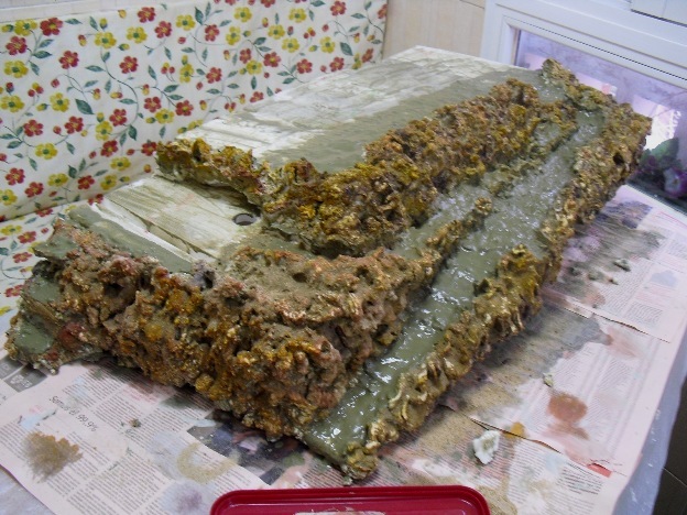

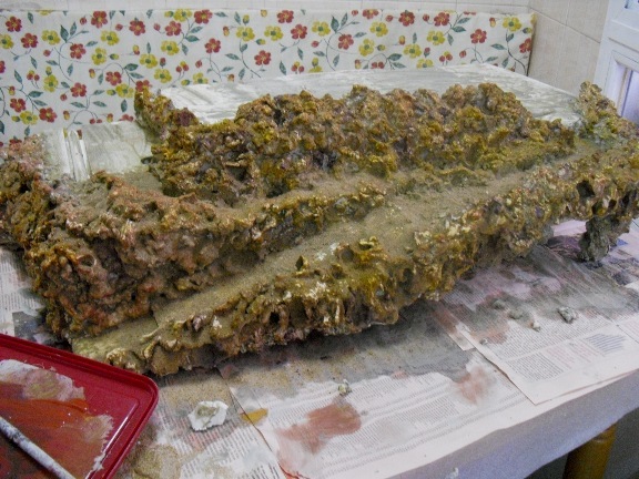

Unas fotillos de como va avanzando el acantilado despues de la primera mano de plaste y algo de pintura. Mañana continuo con las veladuras.
Las fotos tienen un color un poco raro, al natural se ven mejor, .... pero soy muy mala con la cámara
Modificado por miim 14/12/2011 03:08

Eso va muy bien, y la pintura no te está quedando nada mal, además, tu que conoces tantos pintores y cuadros, tenías que ser experta pintora...jejeje
Venga copresidenta, demostremos a nuestro fundador que nosotras también terminamos belenes.
El color te ha quedado estupendo, parecen rocas de verdad......me alegro de haberte podido ayudar en algo y ya sabes con el secador se seca pápido
Hasta mañana, espero ver tus avances,un beso.
son las rocas típicas de chipiona, jejej estan perfectas, estoy deseando ver tu belen marinero, besito.

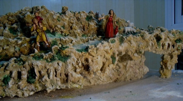

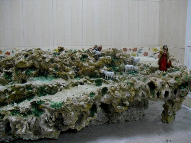

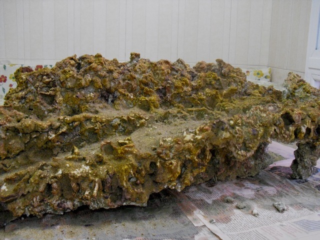

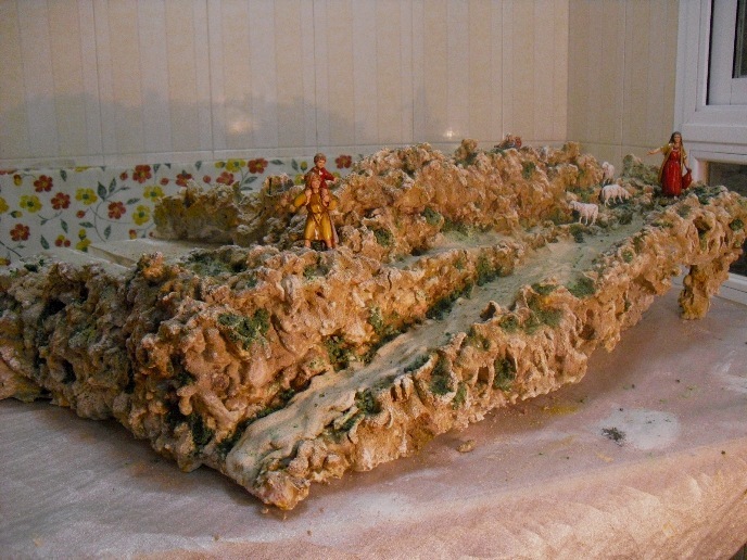

Muchas gracias chicas, por fin hoy lO he terminado, sólo falta algunos arbolitos y poca cosa más, las fotos no estan muy bien porque las he hecho hace un rato y con un foco, el color es más vivo.
He puesto algo de verde con hierbas aromáticas y cola y lo he pegado por algunos rincones, lo veis bien o lo quito,????? el color es más claro de como se ve en las fotos.

Hola mim yo no quitaría lo verde a si le da mas realismo ya veras cuando pongas los arbolitos lo bien que se vera.Te a quedado de lujo.Saludos
suuuuuupeeeeeeeeeeeeeeerrrrrrrrrrrrrrr bonitoooooooooooooooooo, echale arenita por encima cuando lo tengas colocdo, tendrá un realismo extremo, jijiji.
Siiiiiiiiiiiii,me gusta si señor....Luego te quejas de que no sabes pintar....ainssssssssssss,pero que ganas de quejarse tienen algunaaaaaaaaaaaassssssssssssssssssss.....
Isabel te ha quedado precioso y super real, los colores perfectos, es como dice pilar parecen las rocas de Chipiona jajajajaj, no le quites el verde,un beso.
Muchas gracias chicas, pues nada no quito el verde, luego unos arbustos y a correr por el camino, jajja, se van a embalar cuesta abajo cosa fina; Pilar, luego le echo arenita de SAnlucar, preciosa, rubia, fina, tengo todos los jarrones de la casa llenos de ella, jajaja

Tanto miedo, tanto miedo y ya ves: no era tan fiero el lobo. Te ha quedado muy bien y le va a dar un efecto bonito al resto del belén.
3006
Increíble Miim. Has trabajado unas veladuras preciosas en todos los salientes de roca. Te ha quedado fenomenal. Enhorabuena artista!
