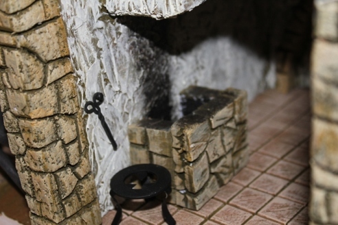

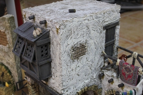

Os hago una preguntilla, tengo ya varias casas de carton-piedra o chapón hechas para mi belén de este año pero no se que acabado darle para que tengan la textura que ahora os adjunto en una foto. Me podeis ayudar y decidme con que material puedohacerles ese acabado??

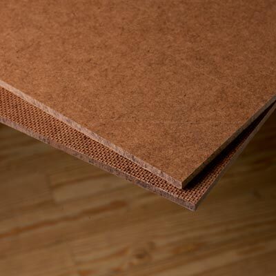

me estoy imaginando lo que es el carton piedra,si son las planchas de las fotos, aca le llamamos hadboard creo que si usas los revestimientos que se usan por alla, los mismos que te aconsejan para el porex sirven ,creo que el acuaplast te serviria lo que si, si lo usas del lado lisito dale una lijadita para que agarre mejor, pero mejor que te conteste un Español por ahi te estoy diciendo una burrada .

a lo mejor es el carton Gris? es lo mismo

Pontanes, el acabado de las fotos yo creo que es escayola y luego pintado, busca en los videos de pasos a pasos uno de Lola donde explica como imitar paredes envejecidas, así te haras una idea de como se hace, pero basicamente tienes que darle primero un revestimiento de escayola, pasta adefix, aguaplat o cualquiero otra pasta parecida, lo que más te guste, y una vez seco, tienes que ir pintando de colores más oscuros primero para finalizar con colores más claros.-

Hola Raúl,el acabado de esa edificación efectivamente es escayola, para ser más exactos pegamento de escayola, la escayola normal se endurece antes de que puedas darla, esto tarda mucho más, por lo que puedes trabajar mucho mejor. La doy con una espatulita de esas de bellas artes, que es pequeña y te permite hacer las imperfecciones, la escayola tiene que estar bastante espesa para que no se aplaste o se escurra mientras se seca del todo.
Cuando ya está seca, al día siguiente, la pinto de fondo verde caqui y luego aclaro con tierra, ocre, beig y por último blanco manchado de beig, aunque estoo donde mejor lo ves es en un paso a paso del maestro Emore.
Si te he podido ayudar me alegro y si necesitas cualquier otra cosa no dudes en preguntar.
Te lo pongo todo porque la edificación es mía, así que cómo se ha hecho.
