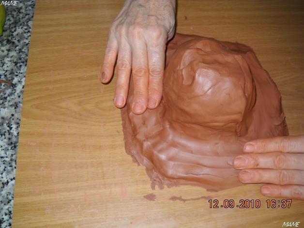

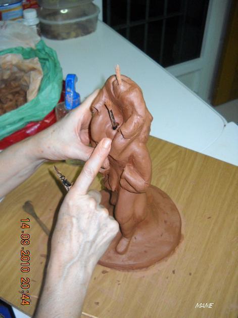

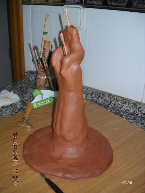

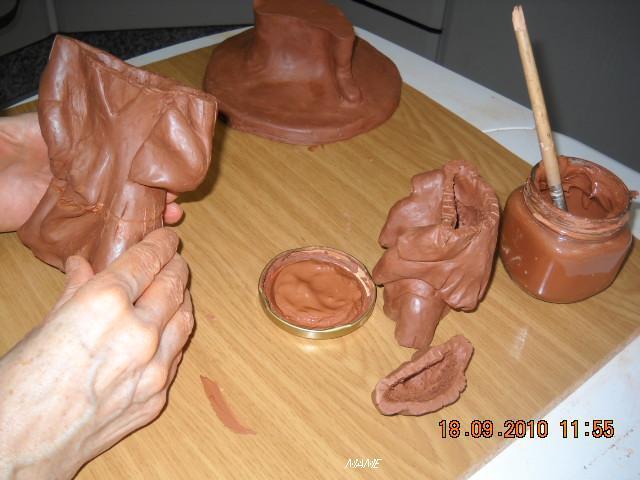

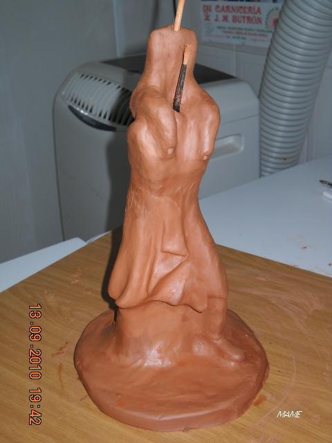

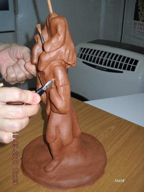

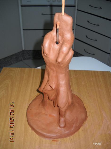

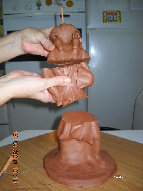

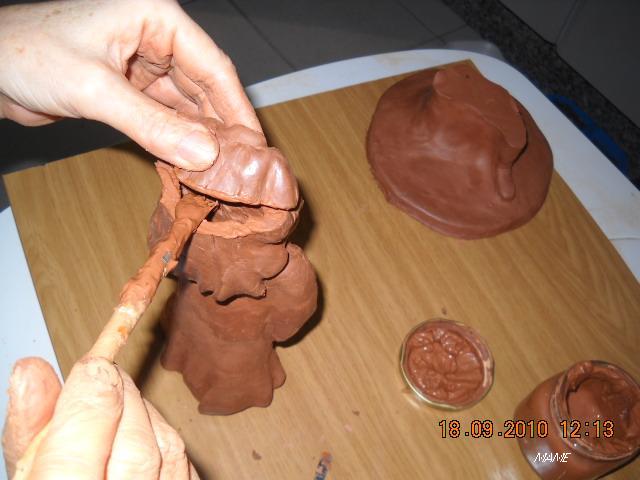

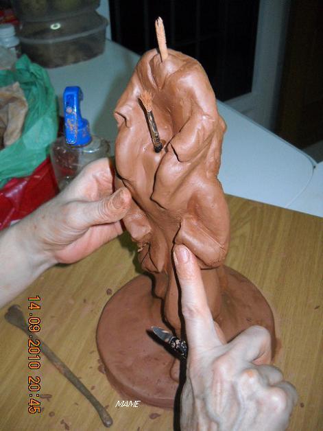

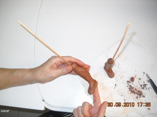

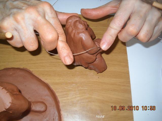

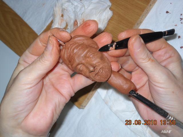

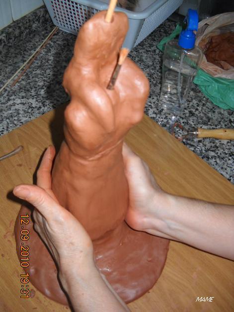

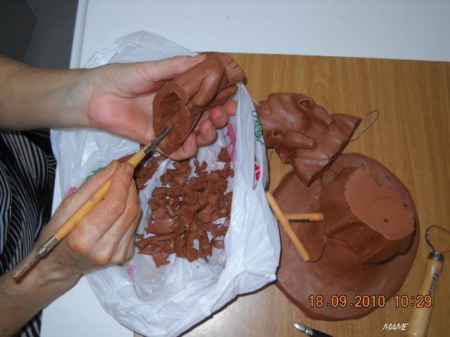

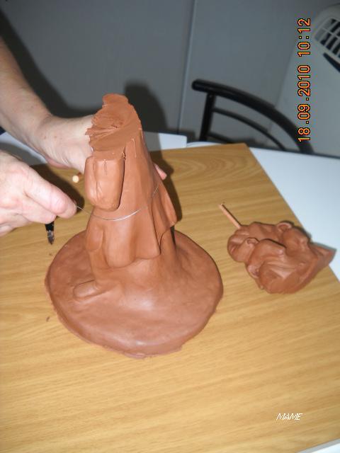

Hola a tod@s, pongo el paso a paso de ésta figura que acabo de casi terminar, espero que os guste.
(1-EMPEZANDO A MODELAR.JPG)
(2- FORMANDO FIGURA.JPG)
(3 FORMANDO FIGURA.JPG)
(4-FORMANDO FIGURA.JPG)
(5- FORMANDO FIGURA.jpg)

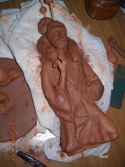

(6- VISTIENDO FIGURA.JPG)
(7- VISTIENDO FIGURA.JPG)
(8-CORTANDO FIGURA.jpg)
(9-CORTANDO FIGURA.jpg)
(10- CORTANDO FIGURA.jpg)
(11- FIGURA CORTADA.jpg)

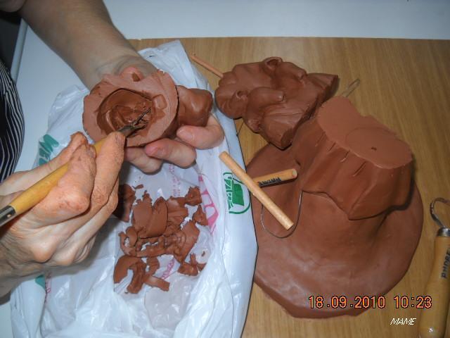

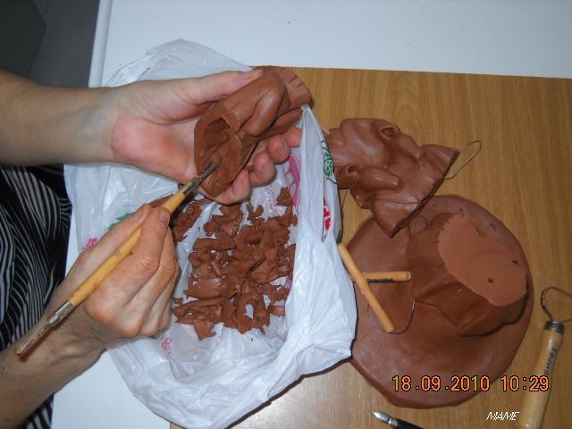

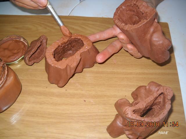

(12--VACIANDO FIGURA (2).jpg)
(13-VACIANDO FIGURA.jpg)
(14-PREPARANDO PARA UNIR FIGURA.jpg)
(15-UNIENDO FIGURA CON BARBOTINA (2).jpg)
(16-UNIENDO FIGURA CON BARBOTINA (2).jpg)
(17- UNIENDO FIGURA CON BARBOTINA.jpg)
(18-UNIENDO FIGURA.jpg)
(19-TERMINANDO DE UNIR FIGURA.jpg)

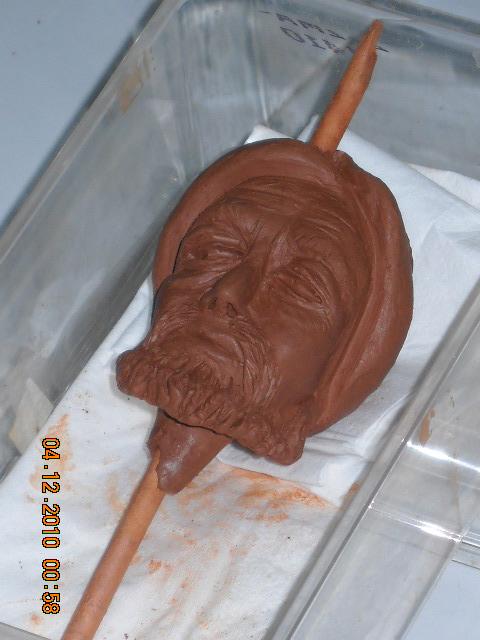

(20-CABEZA FIGURA.jpg)

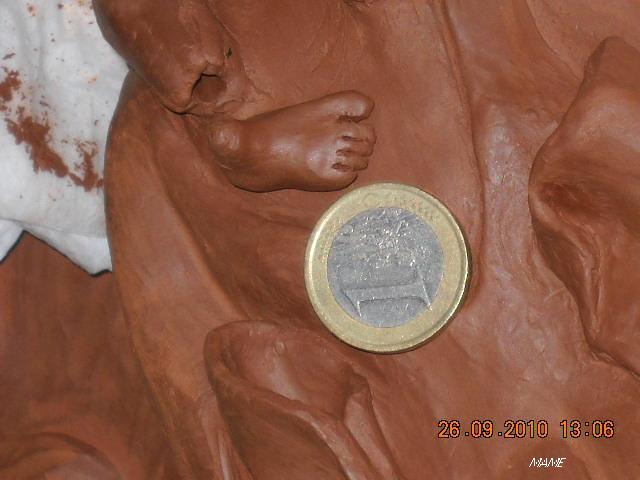

(21-PIECITO NINO.jpg)
(22- FORMANDO FIGURA.jpg)

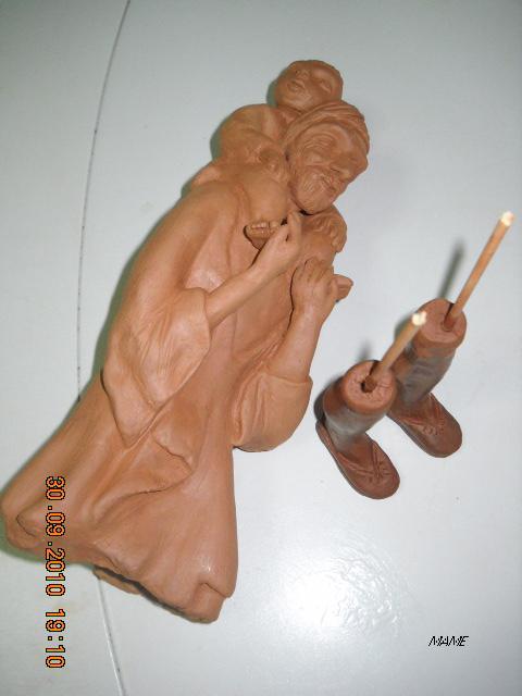

(23- HACIENDO PIERNAS FUGURA.jpg)
(24-PIERNAS FIGURA.jpg)

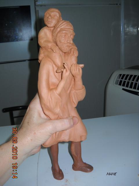

(25- PREPARADO PARA COCER.jpg)
(26- FIGURA PREPARADA PARA PONER PIERNAS Y COCER.jpg)
Adjuntos 1-EMPEZANDO A MODELAR.JPG (164KB - 202 descargas)
Adjuntos 2- FORMANDO FIGURA.JPG (161KB - 183 descargas)
Adjuntos 3 FORMANDO FIGURA.JPG (172KB - 199 descargas)
Adjuntos 4-FORMANDO FIGURA.JPG (155KB - 197 descargas)
Adjuntos 5- FORMANDO FIGURA.jpg (157KB - 225 descargas)
Adjuntos 6- VISTIENDO FIGURA.JPG (162KB - 230 descargas)

Adjuntos 8-CORTANDO FIGURA.jpg (163KB - 190 descargas)
Adjuntos 9-CORTANDO FIGURA.jpg (157KB - 169 descargas)
Adjuntos 10- CORTANDO FIGURA.jpg (164KB - 172 descargas)

Adjuntos 12--VACIANDO FIGURA (2).jpg (166KB - 206 descargas)
Adjuntos 13-VACIANDO FIGURA.jpg (167KB - 180 descargas)

Hola Mame, gracias por el PAP y te felicito sinceramente pues te quedó muy bonito. Me acuerdo que hace tiempo vi una foto de ustedes tomando su primer clase de modelado y yo creo que las has aprovechado muy bien. Trabajas sola o bajo la supervisión de tu maestro? porque en las fotos te ves toda una experta!!!
Felicidades de nuevo.

Mame, un paso a paso genial se entiende muy bien con las fotos, te felicito por el paso y tambien por tus manos ya que has sabido moldear fenomenal el barro , tambien la expresión de la cara, tanto del niño como del pastor, bien muy bien. Un abrazo.

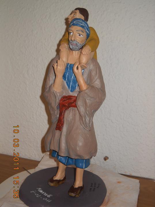

Hola... os pongo la figura ya cocida en el horno, y pintada por yiyi, Andrés.
(Pastor con niiio en hombro..JPG)

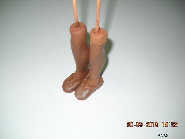

Hola Silvia, me alegro que te haya salido una carita bonita, con 4cm yo la vacio pero me han dicho que no hace falta vaciarla, si la pinchas.
Te pongo una foto para que veas como yo las pincho....ahora tienes que hacerle el cuerpo.
(1-ULTIMO.jpg)
