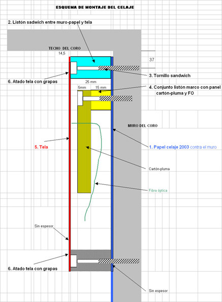

Siento discrepar sobre la afirmación de que con tela no se construye un cielo para fibra òptica.
Adjunto esquema de montaje de un celaje usado en un belén con un cielo de 4 m de desarrollo, el año pasado.
La fibra se pincha y se deja sobresalir 3-5 mm en cartón-pluma. Para el fondo se utiliza un papel de celaje blanco, en este caso el del año anterior ( por esto se menciona 2003), a fín de que no interferir con el color del muro con el transparente de la tela que se coloca (el fondo era ladrillo oscuro), con unos separadores frente a los paneles de cartón-pluma. La fibra òptica se apoya ligeramente en la tela o no, que tambien produce un efecto bonito.
Adjunto el esquema y el resultado aplicado.
Si necesitas más detalles, encantado de informarte.

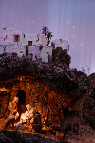

Este es el resultado del cielo del año pasado, las casas estan perfectamente iluminadas, pero el cielo no me termina de convencer:
Y aqui se ve el cielo, con esas antiesteticas arrugas, de este año pasa, las tengo que arreglar
