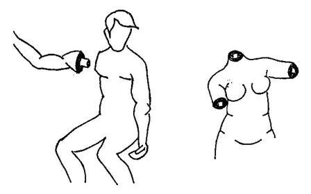

En cuestión de unir los brazos yo pensaba se hacía como, por ejemplo en los retablos o figuras de madera, algo parecido al dibujo con salientes y hendiduras para encajar las piezas.
(Dibujo.JPG)

SE LL CA.- Francamente creo que poco te puedo enseñar despues de la explicación que has dado de como modelas, todo correcto.- Para que el barro no se te pegue al palo envuevelo con papel de periodico.- Tambien puedes utilizar un alambre grueso, barrita metálica.-
La barbotina la haces en papilla mas bien espesa, es mejor , y  la estas utilizando correctamente  en las uniones.- En el caso de que las uniones las hagas con el barro en estado de cuero, es conveniente rasques los dos lados a unir, luego barbotina y a unir. El rascado puedes hacer con un trozo de segueta de cortar metales o algo así.
Para unir los brazos no le hagas nada especial de formas al estilo de los maniquis, simplemente unelos como deciamos antes.
