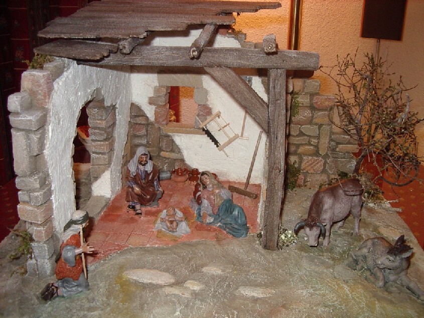

Hola a todos, estoy intentando conseguir un color qeu vereis en la foto que adjunto, parto de una base de nogalina pero no consigo dar con el tono. Por favor si alguien lo ha conseguido agradecería enormemente que me dijese que pinturas ha usado y en que orden, gracias

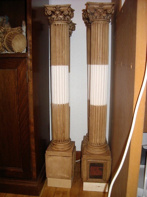

Hombre, depende del material del que partas. Si es escayola, yo te daría varias capas de tapa-poros y luego una mano de pátina de betún con cera y aguarrás o disolvente nitrocelulósico que tenga más cera y menos nogalina. Si las columnas son de alabastrina o similar, derectamente la pátina. Busco la cámara y te adjunto una foto de mis columnas de alabastrina

Como te he dicho por privado me gustan tus columnas muchísimo pero las veo mas apropiadas para unas columnas que se encuentran en el interior de un edificio. El mio es a la intemperie y el color que buscaba era el que adjunto en la fotografía, el material que uso es poliextileno extruido. A ver si con esto me puedes ayudar a conseguir ese efecto. Muchas gracias a ti y a todos los foreros.

La alabastrina, al igual que la marmolina es una resina mezclada con polvo de alabastro -o de marmol- que le da el color y la textura, si lo taladras te das cuenta que güele a plástico

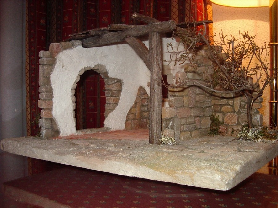

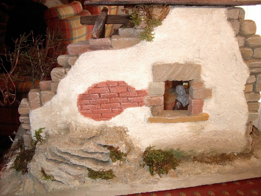

Voy a improvisar, esperaba que alguien moas experto te contestara. Pintalo de blanco mate al agua y, si normalmente pintas con tierras, dale a pincel seco un ocre: un siena natural o un amarillo de verona, pero insisto en lo que te dije de la pátina

Gracias a todos, he conseguido el efecto que me pretendia, bueno he consiguido no el de la foto precisamente pero si otro tono que me ha convencido mas. El de la foto tambien me ha salido. Todo utilizando como algun forero ha dicho por ahi un siena natural. Le he dado primero nogalina, luego siena natural, unos matices con un tono un poco mas claro y lo he rematado con unos pequeños brochazos de blanco.
