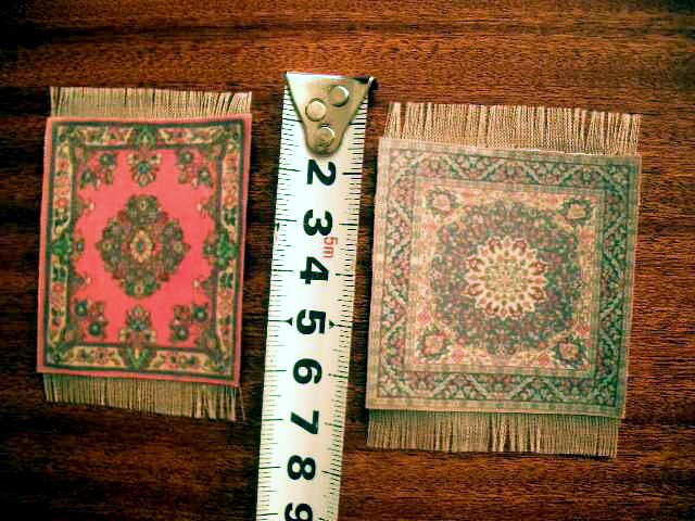

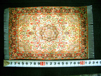

He encontrado una pagina con mogollon de fotografias de alfombras que creo que nos pueden servir para nuestros belenes.
He copiado en word (creo que todas) y asi solo teneis que elegir la que os guste, copiarla y adaptarla a las medidas que cada uno necesite. Cuando abrais el archivo igual tarda en cargar un poquito porque hay muchas alfombras, tener paciencia
Luego yo la he imprimido.
La he dado una capa de cola latex por el dibujo y una vez seca he recortado la alfombra.
La he dado otra capa de cola latex por el reves para pegarla en una tela de cortina un poco mas grande que la alfombra. Hay que tener cuidado para no manchar la tela sobrante de cola, pues una vez seca la cola hay que recortar la tela por donde nos interesa, es decir 2 de los lados a rape de a alfombra y los otros 2 dejando medio cm. para sacar los flecos (si los hemos manchado de cola, no podremos sacarlos)
Si hay alguna tecnica mas interesante, soy todo oidos.
Gracias

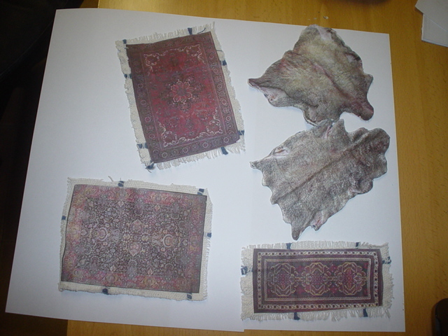

Creo que por aquí sí que puedo subir la foto de las pieles; disculpad por la mala calidad.

Cha-Li, preciosas tus alfombras y las de piel de cordero muy originales ¿que tamaño tienen y como las haces? Si verdaderamente son de cordero, llamame para las chuletillas jajaaja

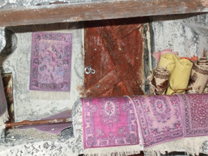

Yo las hice con papel transfer de camisetas, imprimi varias alfombras, busque en el google alfombras persas y aparecen muchisimas, le pase la plancha caliente sin vapor, como dice el manual del fabricante de los tranfers, y recorte la tela transferida dejando borde para deshilachar y quede el acabado de una alfombra real, tambien pense hacerlo con termolina, aquel liquido que se usa para decopauge, lo venden en tiendas de manualides, de todas maneras de cualquier forma que se haga quedan geniales y muy realistas.

Buenas tardes, Pastora, la técnica es la misma que nos mostraste hace meses; incluso yo lo hago menos elaborado, simplemente imprimo la fotografía y la pego con cola blanca a una tela. No le aplico ningún producto después de seco; así probablemente me arriesgo a que vaya desapareciendo el color, pero no tengo mucho tiempo para más cosas. Las pieles de cordero las he hecho igual y las fotografías las he sacado de www.martindelval.com (no sé incluir el enlace, lo siento). El tamaño es de unos 12 cms. Un abrazo.
