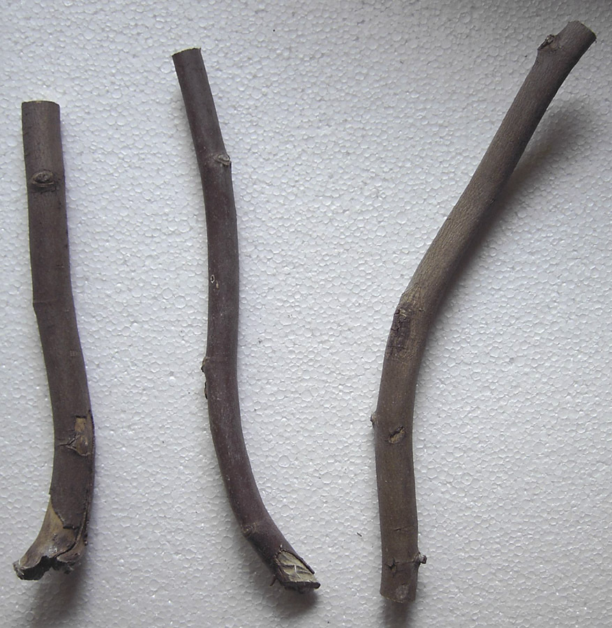

Materiales:
Palitos recogidos del parque de la forma y grosor adecuados, papel de periódico, cola blanca rebajada con agua, venda-gasa, escayola, pintura acrilicas... Pelikan 192 sombra natural y blanco.
Realización:
Cortar el palito al tamaño adecuado a la altura de la palmera deseada.

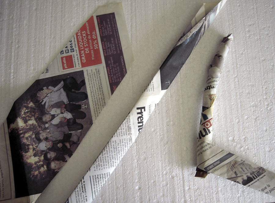

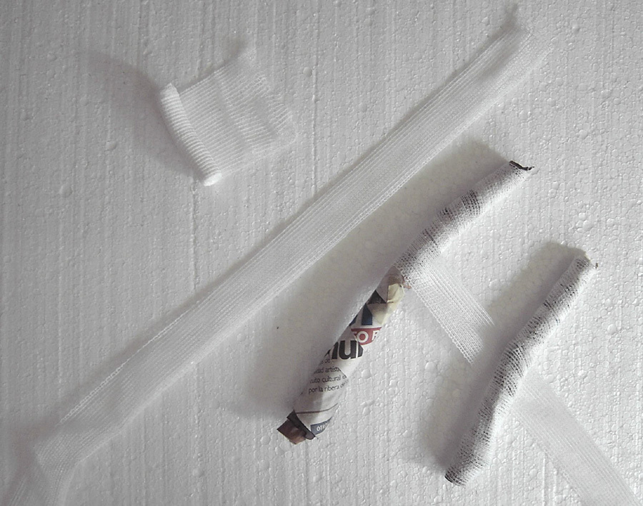

Cortar tiras de papel de periódico, haced el corte de forma diagonal, doblad la tira según imagen adjunta e ir enrollándola en el palito apretando todo lo que podamos.
Darle con un pincel una buena manita de cola blanca rebajada con agua.

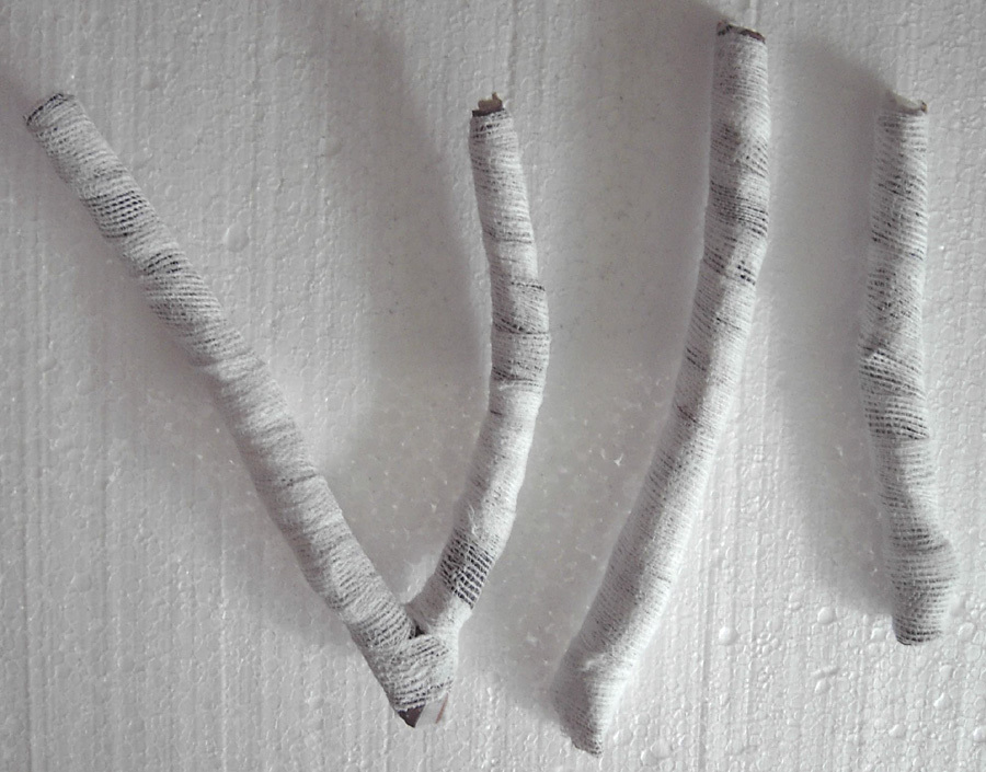

Seguidamente cortar una tira larga de venda-gasa y doblándola por la mitad... ir enrollándola de nuevo sobre el palito ya empapelado, idem apretando lo que podamos.

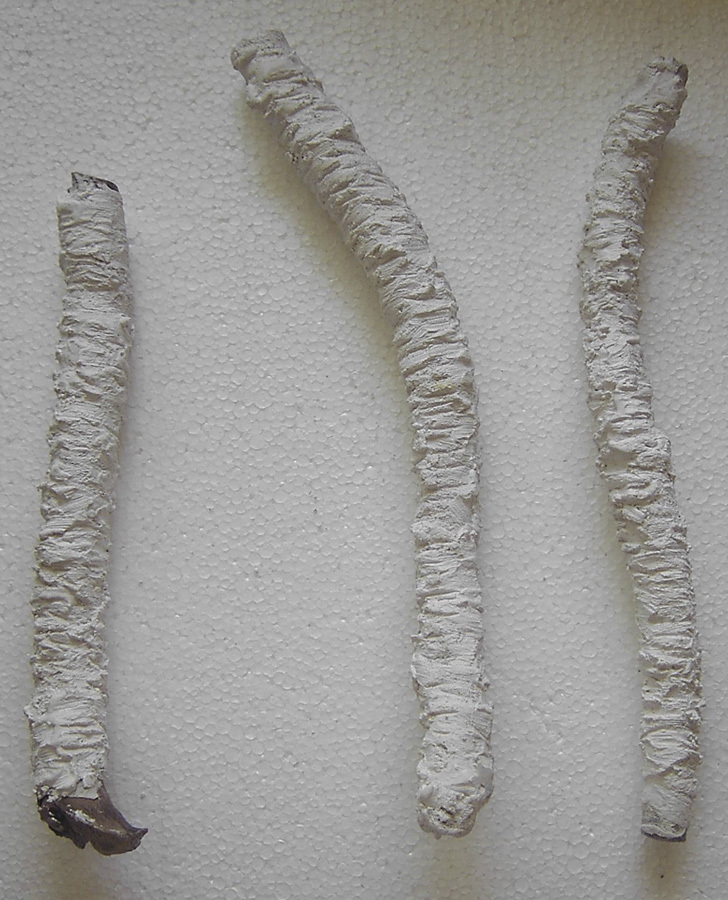

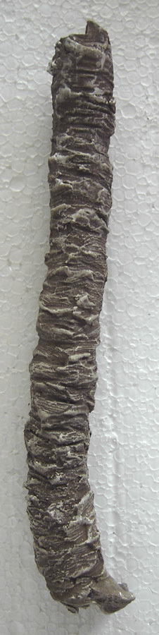

Preparad poquitas cantidades de escayola y con ayuda de un pincel peque... id poniéndola sobre el palito esta vez ya empapelado-vendado, se irá dando como poniendo pegotes de arriba abajo y girando nuestro palito... que tendremos bien sujeto de la parte inferior.

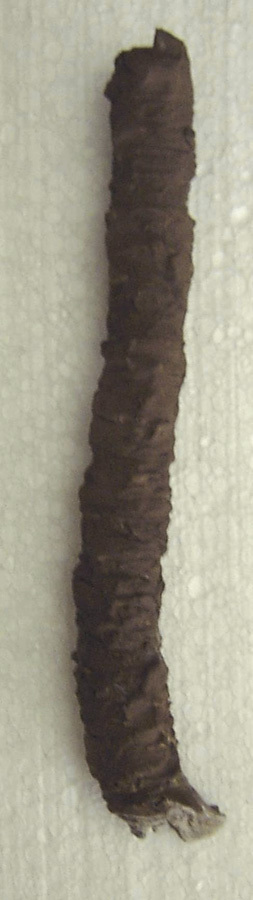

Antes de que seque totalmente la escayola... con la ayuda del canto de una tijera se van dando pequeños cortes que darán la forma final de nuestro tronco palmeril.
Si se nos muere la escayola... no importa... porque tiene remedio... se dan de nuevo unas peques pinceladas con escayola “viva” y de nuevo a usar la tijera.
Ya tendremos nuestro tronco... cuando este totalmente seco si no estamos muy OK con el número de cortes siempre podemos hacerle algunos más con una segueta.
Ahora solo falta la pintura acríica... en mi caso el 192 de Pelikan y después un pincel seco con blanco puro.

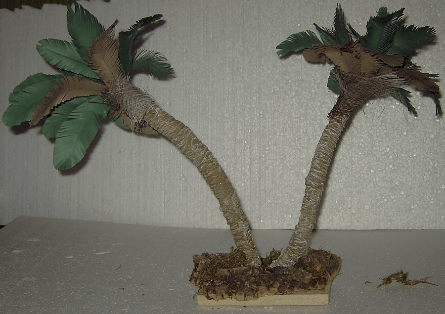

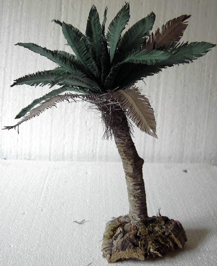

Tronquito hecho... solo nos falta hacer las hojas con cualquier método explicado en este foro y colocarlo en una buena base...
Como veis tengo alguno más en el hospital de palmeras... mi desierto necesita... unas cuantas muchas... palmeras este año ji ji... cuando tenga algún grupo de ellas totalmente hecho ya os pondré alguna fotico para que veáis el efecto final... palmera total vamos.

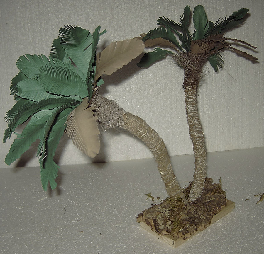

Aquí os pongo las palmeras prometidas.
Espero que os gusten.

Suny:
Muy bonitas tus palmeras, sobre todo los troncos.
La hojas me parecen poco estilizadas, es decir, se parecen más a las hojas de los plataneros que a las de las palmeras.
Espero que no te enfades por el comentario.

Claro que no me enfado Corcho... al revés agradezco tu comentario... por desgracia este foro está lleno de demasiados "qué precioso" y como ves nada es perfecto en esta vida... ni siquiera mis palmeras.
Tampoco estoy muy convencida con el pintado de los ladrillos de la grieta de mi última casa... que voy a pintar de nuevo... todo sea por mejorar y aprender... que al fin y al cabo es el objetivo de este foro.

prueba a hacer los cortes de las hojas mucho más tupidos, osea más juntitos para que cada final de cada hoja no quede tan separado y así conseguir una mayor sensación de ligereza. Y despues usa varios tonos de verdes y marrones para más variedad de color. Tambien te aconsejo variar los tamaños de las hojas. En fin... tu misma.

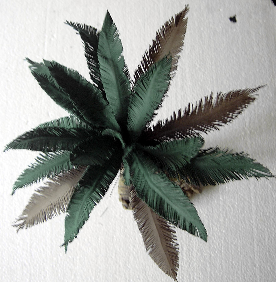

Corcho te pongo otro palmera... esta vez unitaria ji ji... y con el tronco... INTACTO... pero con hojas nuevas... ¿ha dejado de ser palmera platanera?... ya me diras
Os cuento que las he hecho más alargadas... con terminación en punta... con muchos más cortes y para ello he utilizado una tijera de bordar de corte más fino y preciso.
Espero que se parezca más a las palmeras reales ji ji.

Esto ya es otra cosa. Han mejorado un montón. Seguro que tu pequeñín ya buscará los dátiles, en lugar de plátanos.

Pues me gusta, yo si acaso, haria un poquitin más largas las hojas.
Una pregunta, ¿que es lo que pones debajo de las hojas que tiene forma de hilos?

2960
Pedro Carrillo - 14/11/2007 00:03
...¿que es lo que pones debajo de las hojas que tiene forma de hilos?
Gracias Pedro.

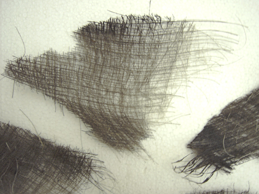

Respondiendo a tu pregunta... secreto ABZ... que ya no lo es gracias a ti... ji ji... se trata exactamente de la "telilla de hilillos" que recubre a la palmera real... es cuestión de coger unas tijeras... a pleno día... con cámaras de seguridad... y cogerlo del parque... al menos yo lo hago... pero es que yo soy... así ji ji.
Un beso mañico.
Modificado por Suny 14/11/2007 00:16
(wcubiertarealpalmera.jpg)
Adjuntos wcubiertarealpalmera.jpg (213KB - 224 descargas)

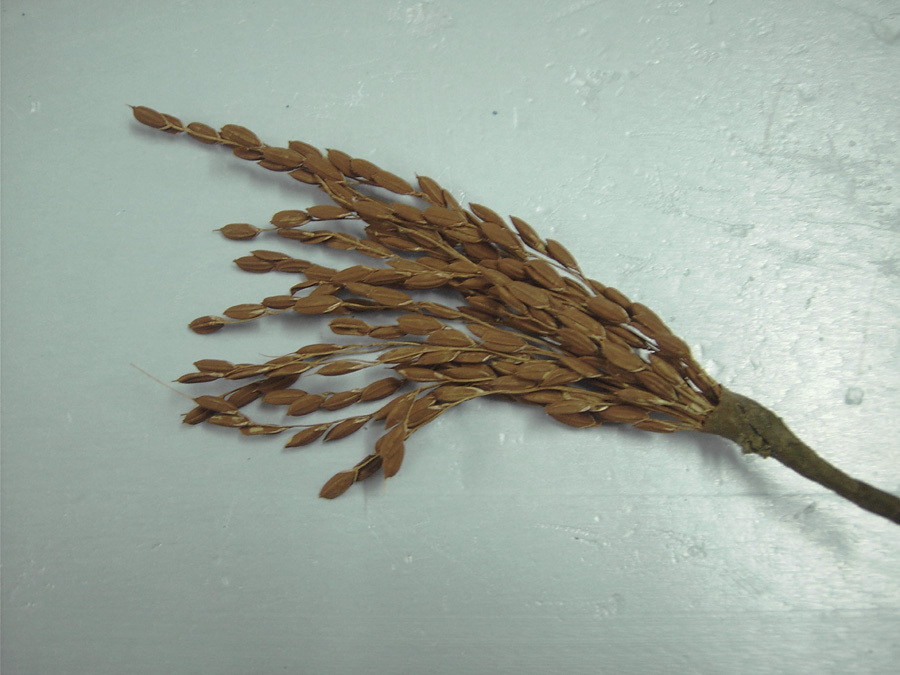

Para completar este post sobre las palmeras quiero hablaros de como hacen los dátiles en la ABZ... no he leido nada sobre esta manera de hacerlos en todo el foro... por eso os lo pongo...
Te lo dedico a ti Corcho que estabas muy interesado en que mi peque buscará los frutos de dicho árbol
Aquí en mi asociación hacen los dátiles con plantitas reales de arroz... son difíciles de encontrar... yo no las había visto hasta ahora... y se cuidan como quien posee un pequeño tesoro...
Os pongo una fotico.
