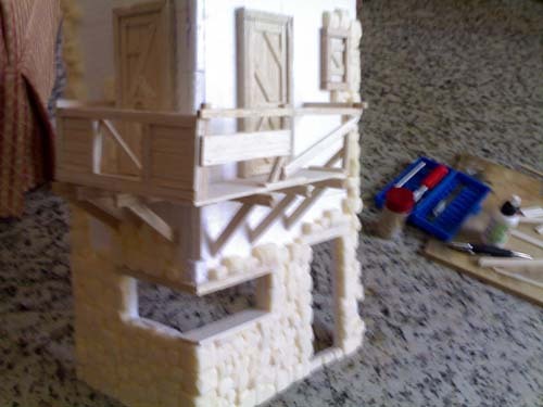

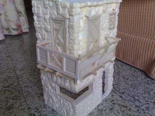

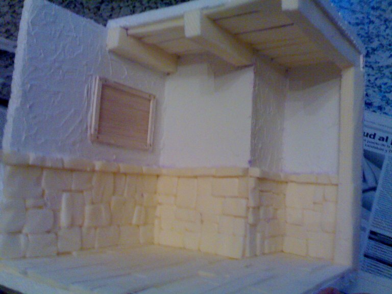

Me parece un trabajo meticuloso, cuando lo pintes será la leche. Me gusta el detalle de los pares de la cubierta tallados en porex así como el tratamiento ingenioso de la lajas del tejado. espero imagenes acabadas para ponerte una medalla. Saludos

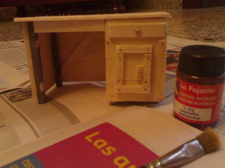

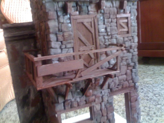

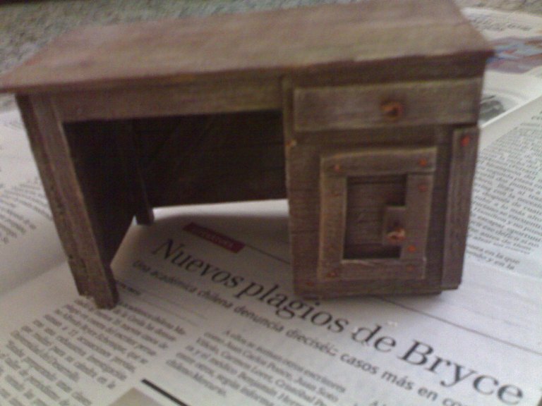

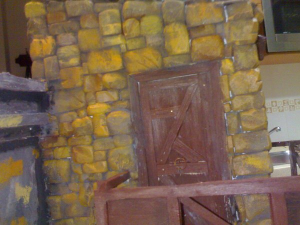

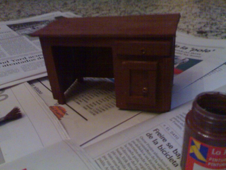

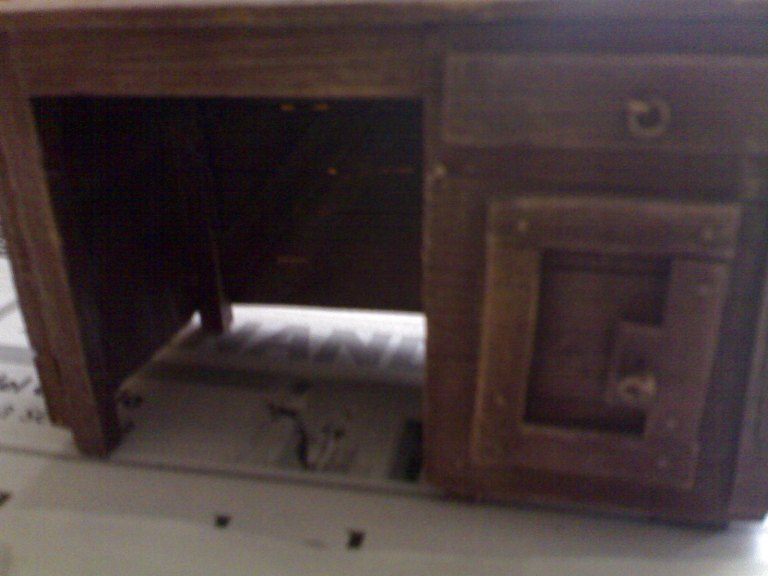

Eres todo un detallista, me gusta mucho el pequeño mueble de la ultima foto, que me imagino que esta realizada con el mismo material que la puerta de las fotos de más arriba, ¿qué material es?
Pastorcillo
Posts: 1465
Ubicación: san fernando
Es madera de balsa.Un saludo

Estupendo trabajo Reyes, trabajas muy bien el porex y recreas con mucho mimo los detalles, felicidades.

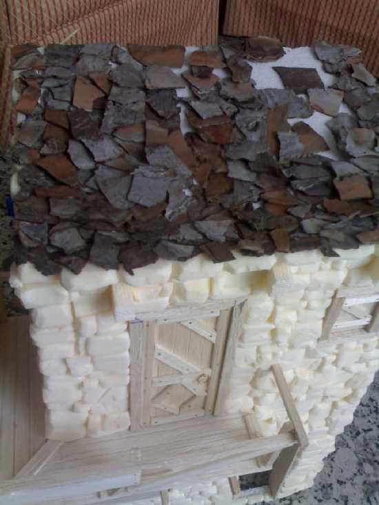

Hola reyes felicidades por tu paso a paso, me gustaría saber como has hecho las pizarras del tejado de que material están hechas ya que yo voy hacer casas de tejados con pizarras de la zona de león y no se cómo hacerlas, te agradecería me dieras una respuesta un abrazo.
Pastorcillo
Posts: 1465
Buenas! pues lo que simula las tejas de pizarra son lascas de corteza de pino, la vas partiendo con las manos sin mas y pegando un encima de otra con cola blanca. Un saludo

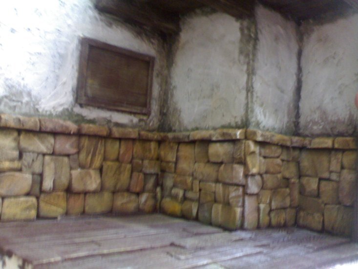

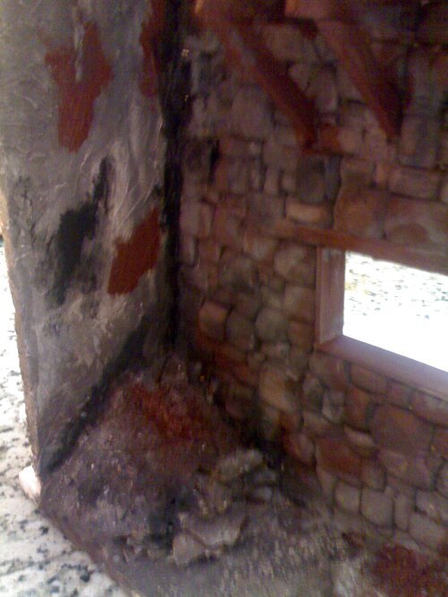

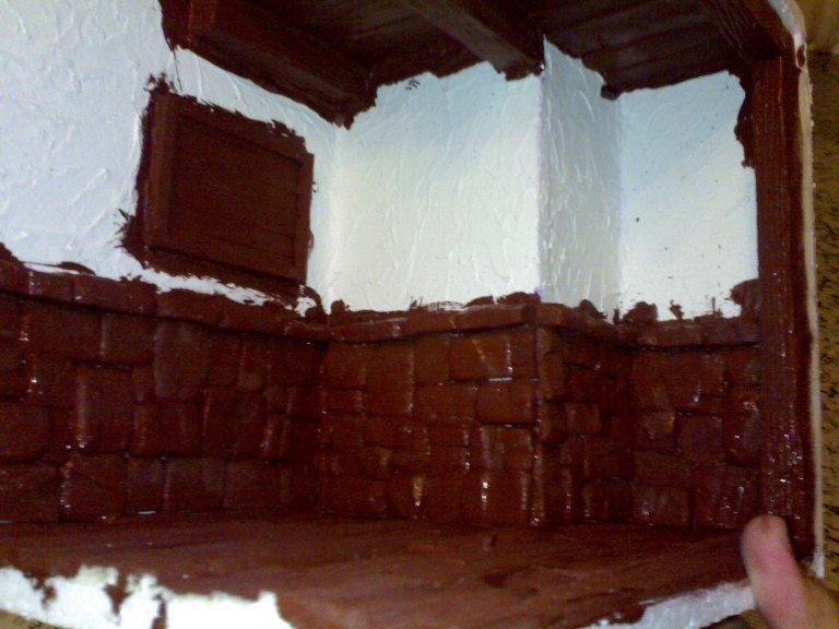

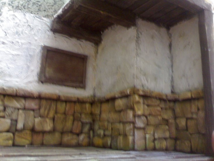

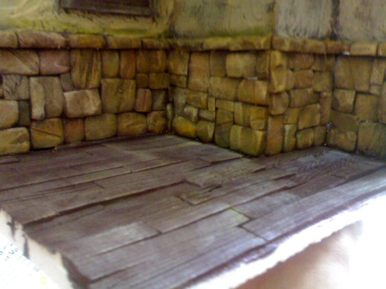

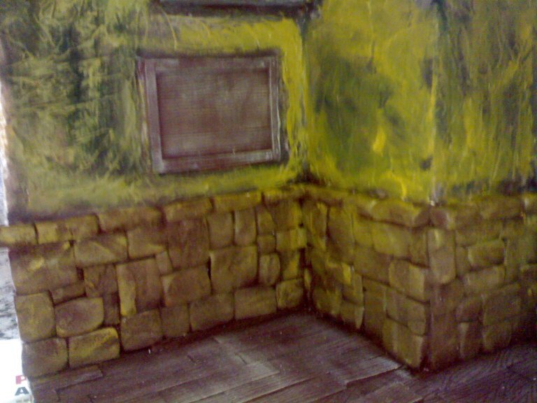

El pintado del interior de la vivienda, al suelo al ser madera se pinta exactamente igual que la mesa, a la pared y piedras se le dá un tono ocre general, despues a cada piedra se le dá tonos distintos, unas anaranjadas, otras mas marrones y otras mas claras, despues se le pasa una veladura de ocre claro tanto a pared como piedras, por ultimo una veladura de blanco puro a ambas zonas, asi llegariamos a la penultima foto, y en la ultima se observa las humedades las cuales estan hecha mezclando marron y verde con bastante agua, si se vé que hay demasiado se quita un poco con servilleta de papel o con los propios dedos.Un saludo

Me habeis preguntado algunos por privado y os respondo tambien por aqui por si le puedo ayudar a alguien la ultima veladura en las piedras de blanco es con muy muy poca pintura apenas nada y tiene que dar la sensación cuando se pinte como si se difuminase el color de las piedras.Un saludo.

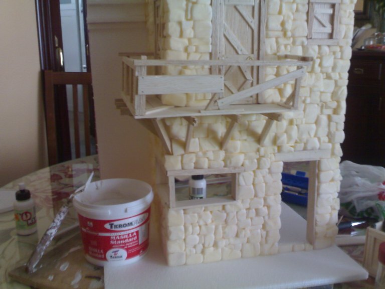

Eso, no te preocupes Reyes ya te doy yo dos o tres clases para que termines los detalles......Pondré, je,je que hay mucho torpe en el mundo. ¿Que es exactamente lo que llamas "la pasta de escayola"?
Desde luego te queda perfecto, si miras las ultimas fotos no puede saberse que no es una casa de verdad. Gracias por compartir tus fotos con todos nosotros.

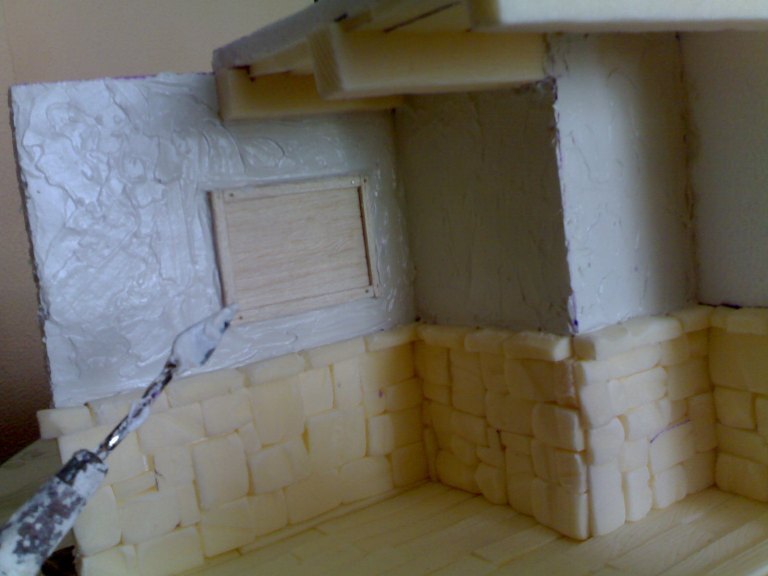

Lo que llamo pasta de escayola es una masilla de yeso, que se suele utilizar para tapar desconchones en las paredes, lo hay de exteriores y de interiores yo suelo utilizar el de exteriores.Un saludo

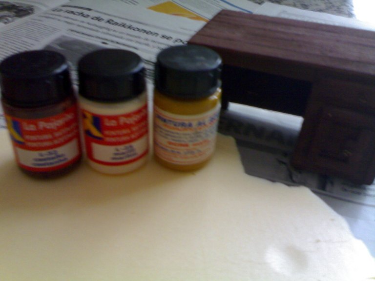

Posts: 1267
Ubicación: Málaga

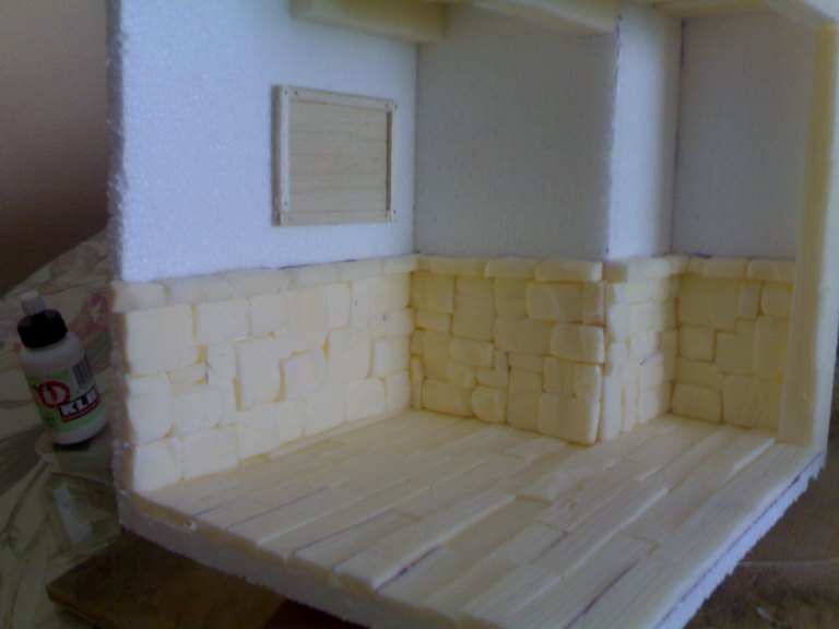

Permiteme que te diga que eres toda una profesional de las veladuras, es verdad que parece el interior de casa vieja. En esta foto que adjunto... la primera mano de la pared, es de color negro rebajado con agua?. La segunda, con ocre y la ultima con blanco puro, a la que le pones unos detallles de humedad. Lo que yo diga... una profesional de las veladuras.
(interior1.jpg)Adjuntos
Pastorcillo
Posts: 1465
Buenas mijita!! la primera es un gris plomo rebajado con agua, el negro rebajado con agua solo lo pongo en rincones y oquedades, la segunade es ocre tal cual sale del tarro, la tercera es blanco con ocre (marfil) y la cuarta blanco puro, para terminar humedades.Ah! te solicito un cambio de sexo jeje! ya que reyes es mi apellido de nomre soy antonio, pero no te preocupes no eres la primera ja! un saludo

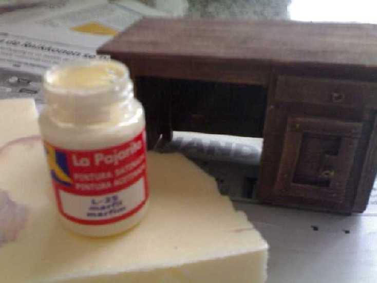

Hola Reyes.Esto es una autentica pasada.Todo está perfecto y tienes una mano espectacular para las veladuras.Una pregunta,¿cómo realizas exactamente las mesas?He leido que con madrea de balsa.¿Que grosor aproximadamente?Las rayas de las maderas se las das tú o sno las naturales de la madera?Gracias y otra vez felicidades por tu trabajo.
Pastorcillo
Posts: 1465
Muchas gracias Vera.Pues el espesor es de 3 mm y las rayas las hago yo con un palillo de dientes si tengo tiempo, si voy con prisas con un cepillo de alambres, las de la mesa es con palillo. Un saludo.

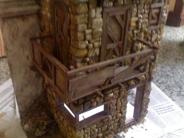

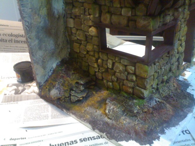

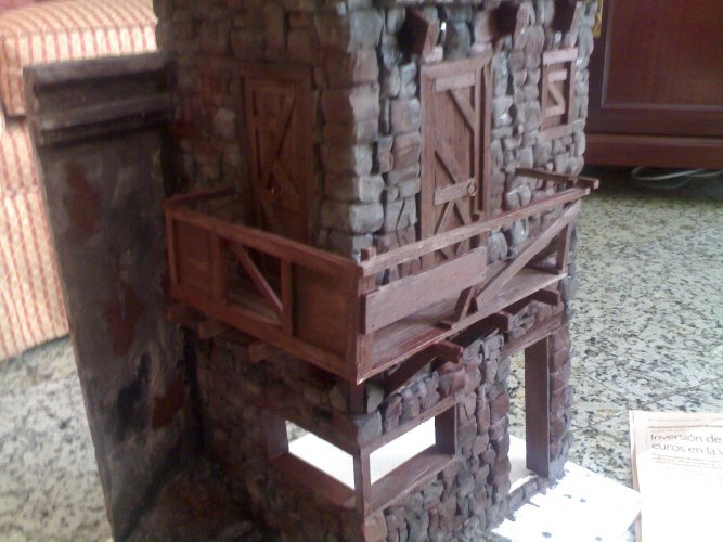

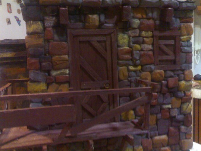

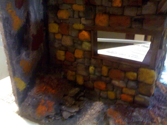

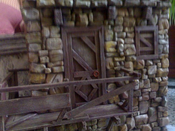

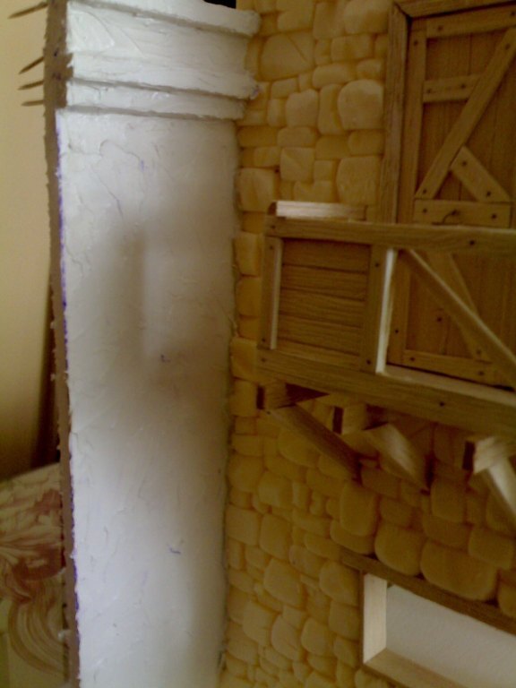

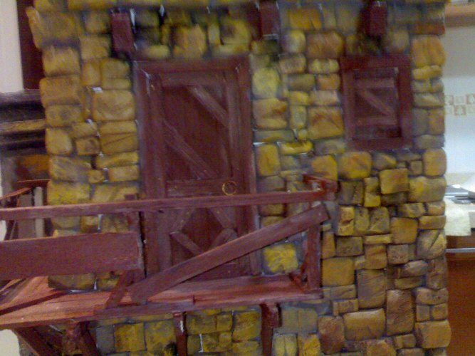

Bueno pues ya terminé la casita a falta de unos detallitos, os cuento:
Las tres primeras foto, se puede ver la base que lleva la casa es un gris oscuro meclado con un poco de marron segun que zonas y un poco mas oscuro en otras, no me gusta dar un único color de base, creo que queda mas real darle varios tonos de base.
En las fotos 4 y 6, le doy unos matices de color a algunas piedras para que no sea todo homogeneo, estos tonos son anaranjados, ocres (algunos mas caros otros mas oscuros) para oscurecer los colores mezclo con marron y para aclarar con marfil.

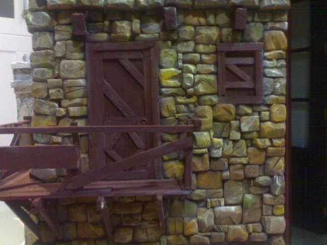

En lasfotos 7,8,9,10 le doy una veladura de ocre mezclado con marron a todas las piedras, sin darle a las zonas de maddera que se le dá al final.
A continuación hasta la foto 13 se le dá una veladura de ocre con marfil para ir aclarando y en algunas partes marfil solo, por los bajos y en algunas piedras doy un poco de verde simulando el verdin.
Las fotos de la 14 a la 16 es de acabado pinto la madrera aplicando la misma tecnica de la mesa y aplico humedades.
Bueno espero que os haya ayudado y si teneis alguna duda ya sabeis donde estoy.Tambien deciros que la unica forma de pintar es pintar mucho, observar y os digo que a mi me queda mucho por aprender.
Me gustaria dedicarle este paso a paso a Pablo (Paizga), decirte que no te desespere sino te sale los colores o las edificaciones como quieres, todo es práctica y eres muy joven, yo empecé mas o menos con tu edad con el porexpan y la escayola, y ahora tengo 25 años y todavia me queda mucho por aprender, yo con tu edad no hacia ni la mitad de lo que tu haces, asi que ánimo, si esto es lo que te gusta adelante.Un saludo a todos.
