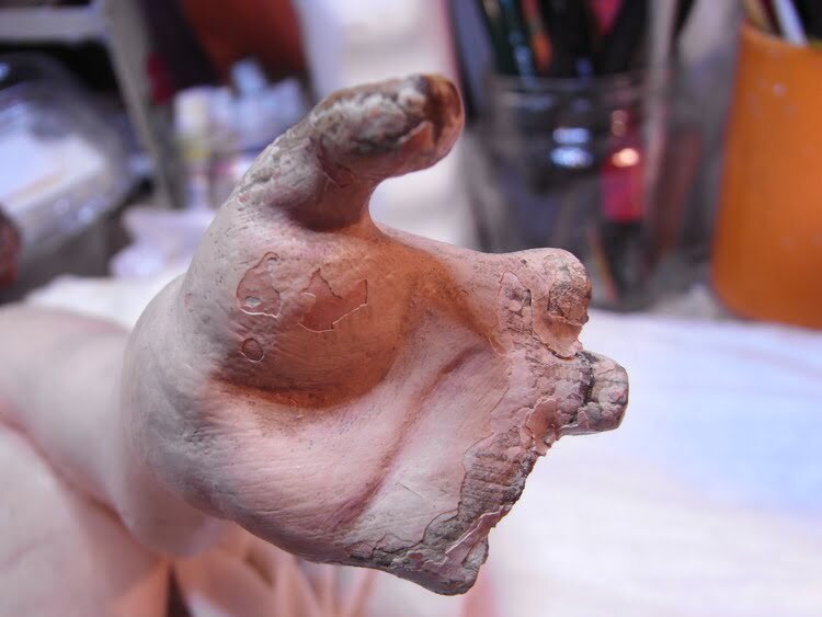

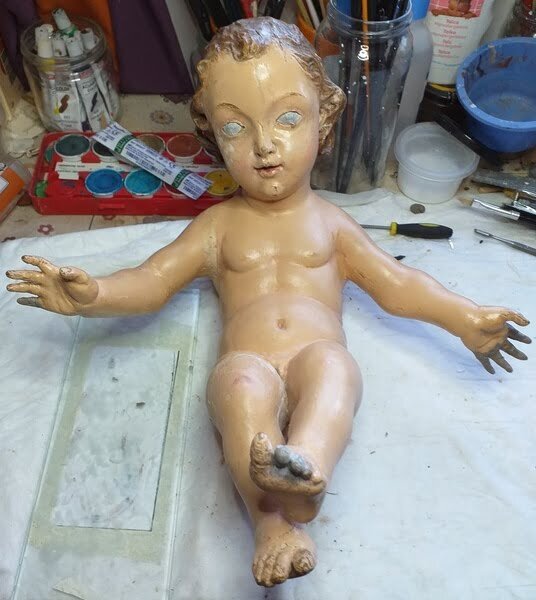

La obra está muy deteriorada por el uso y falta de precaución en el trato, y no parece haber tenido intervenciones restauradoras anteriores, tan solo presenta la unión con cola de contacto en el brazo derecho.
Se trata de una figura exenta, de Niño Jesús, en madera tallada, estucada y policromada, de 35 cm; en la modalidad “Niño del Pesebre” que esta recostado, semisentado y desnudo, sin manto de pureza.

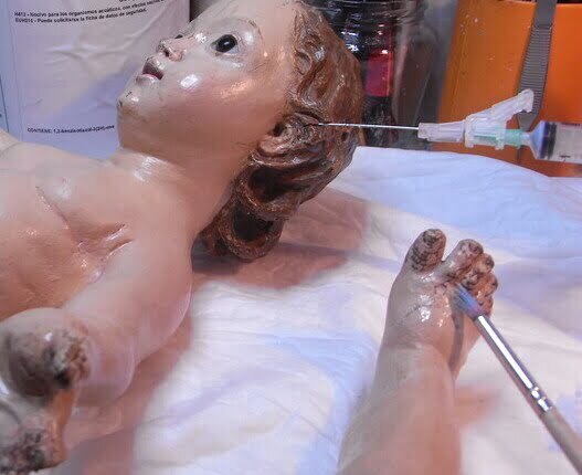

Se solicita una intervención reparadora con reposición de faltantes y policromía acorde con el original, pero sin limitaciones en cuanto a la irreversibilidad de los materiales, dado que la obra es anónima, de taller, posiblemente de la escuela valenciana de finales del XVIII y principios del XIX, cuya policromía de carnaciones no ha sido bruñida con vejiga de cordero, apreciándose la huella de la pincelada. Por ello es consecuente con una intervención que devuelva la estética y dulzura de la figura del niño, aunque para ello deban utilizarse oleos y acrílicos asi como algun material irreversible.

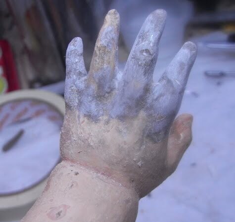

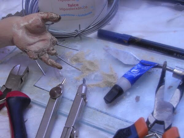

El objetivo final pues, es recuperar la figura por su valor estético y devocional para lo cual deberá hacerse una buena limpieza, reposición de las faltantes (dedos) consolidación de la madera agrietada, estucado de las lagunas en la policromía, reintegración cromática y barnizado protector final.

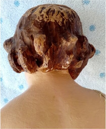

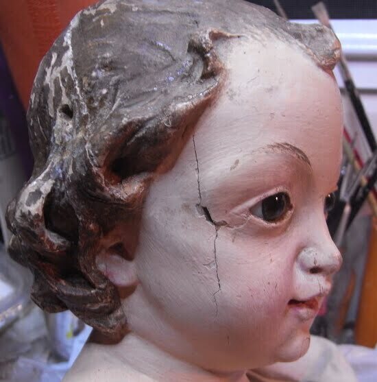

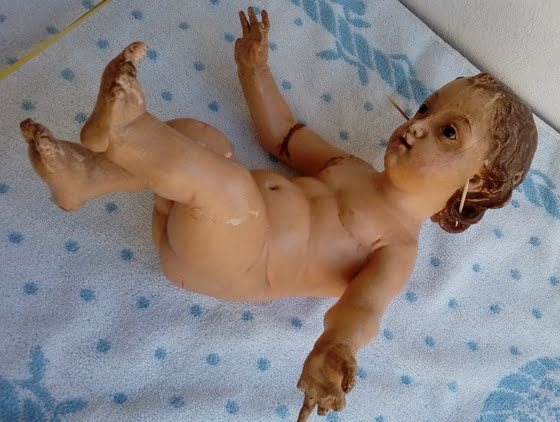

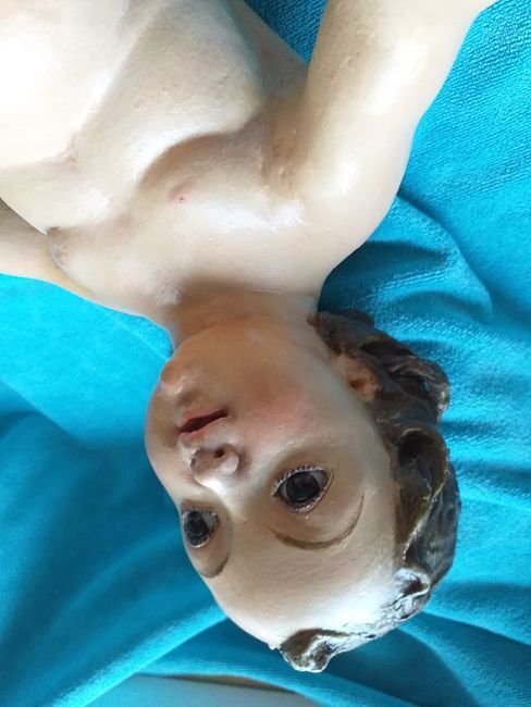

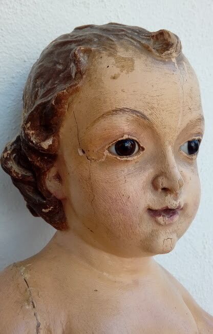

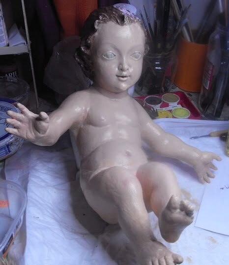

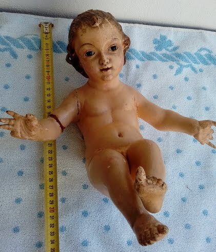

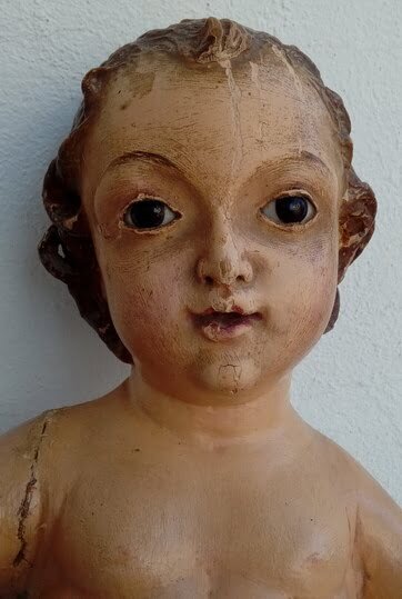

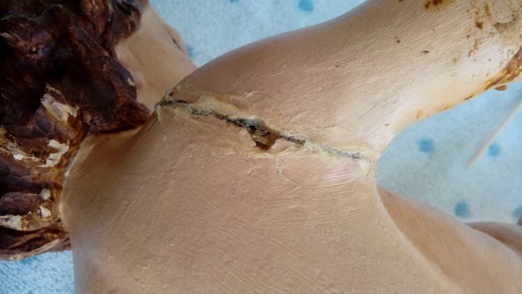

Al observar la figura se aprecia en primer lugar que es antigua y está bastante dañada en cuanto a su conservación. Por ello para poder estudiarla un poco comenzé realizándo fotografías del estado inicial, tal como se entregó. Ello permite dimensionar su estado de conservación, ver las características del estilismo escultórico y orientar sobre la antigüedad de la misma y contrastar con el resultado final de la intervención.

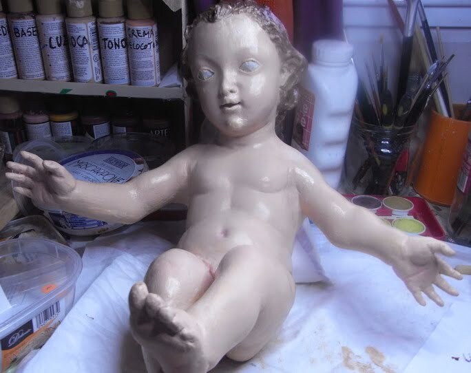

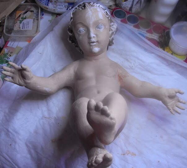

También realicé algunas fotografías durante el periodo de restauración para poder ilustrar los diversos procesos de intervención sobre el soporte de madera y las capas pictóricas

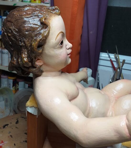

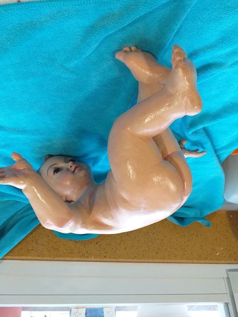

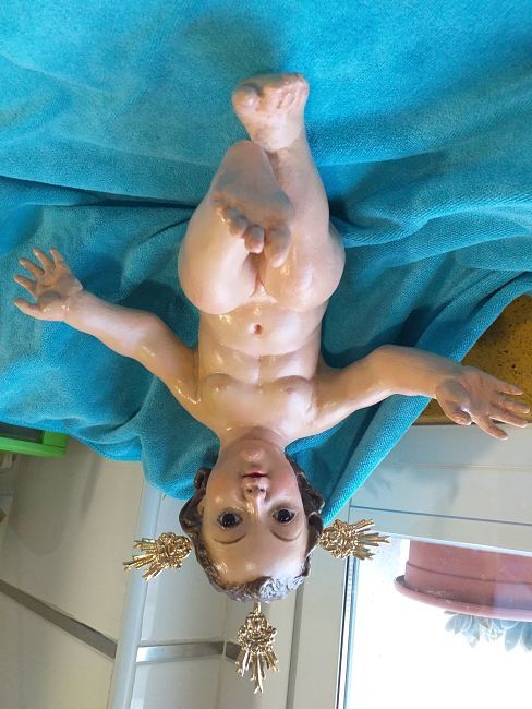

Así mismo las fotografías finales muestran comparativamente el resultado de la intervención

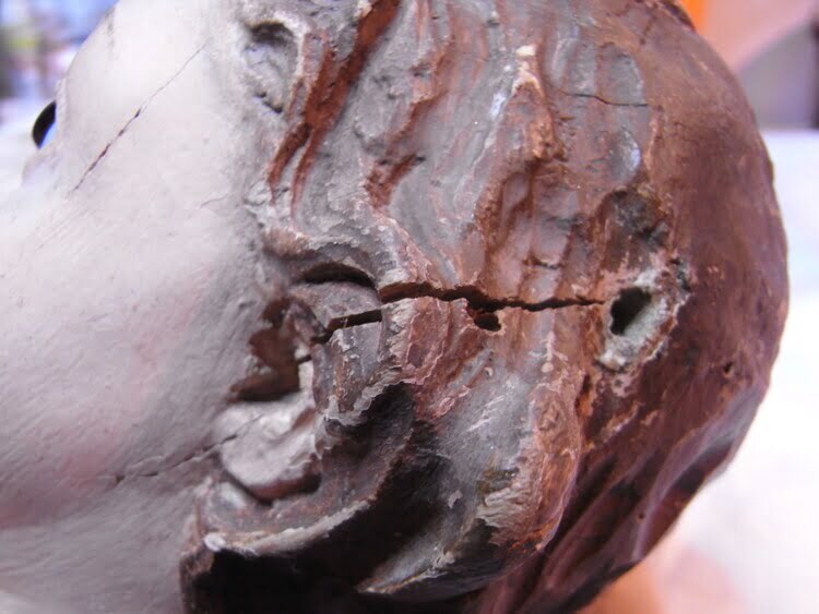

Iluminé con luz de Wood y no encontré repintes. El soporte de madera es visible y parace que se trata de pino Albar, por encima de la madera hay una capa de estuco realizada en varias manos, y sobre ella y una imprimación con albayalde y minio o bol que es anaranjada y por último la de pigmentos al óleo y barnices.

Su rostro es alegre y despierto, con mirada atenta. Grandes ojos almendrados, con cejas largas y perfiladas. Boca entreabierta con labios finos. Mejillas carnosas. De piel clara y cabello oscuro con bucles a ambos lados de la cabeza.

(2 estado inicial.jpg)

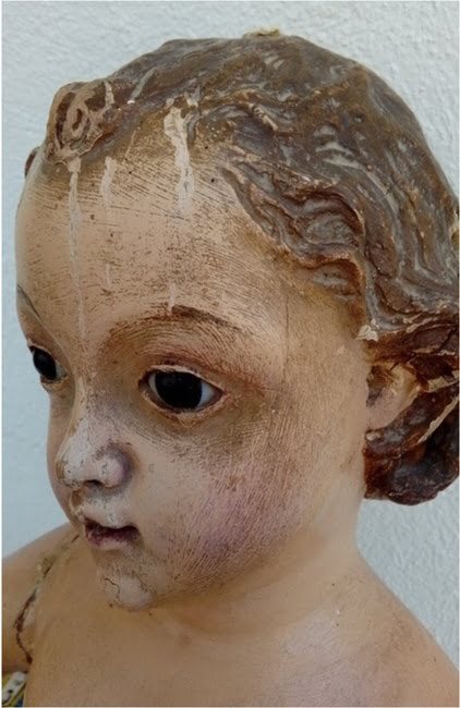

(5 pelo.jpg)

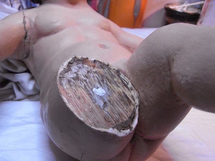

(7 hombro d.jpg)

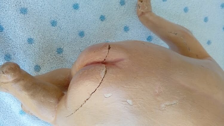

(8 fendas en nalgas.jpg)Adjuntos
