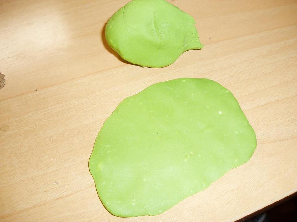

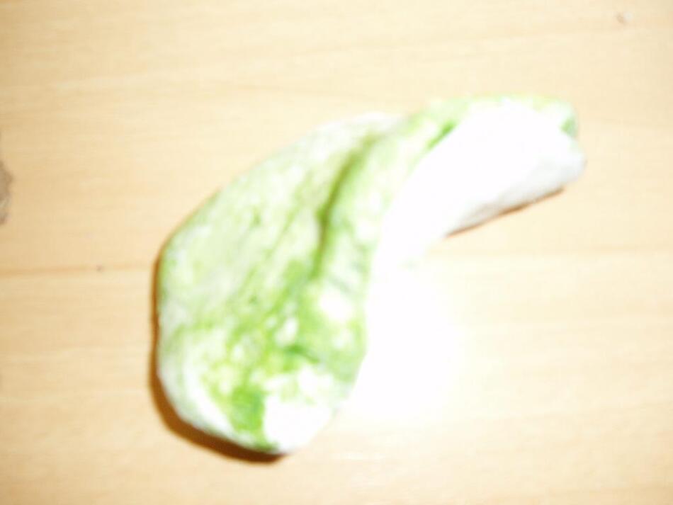

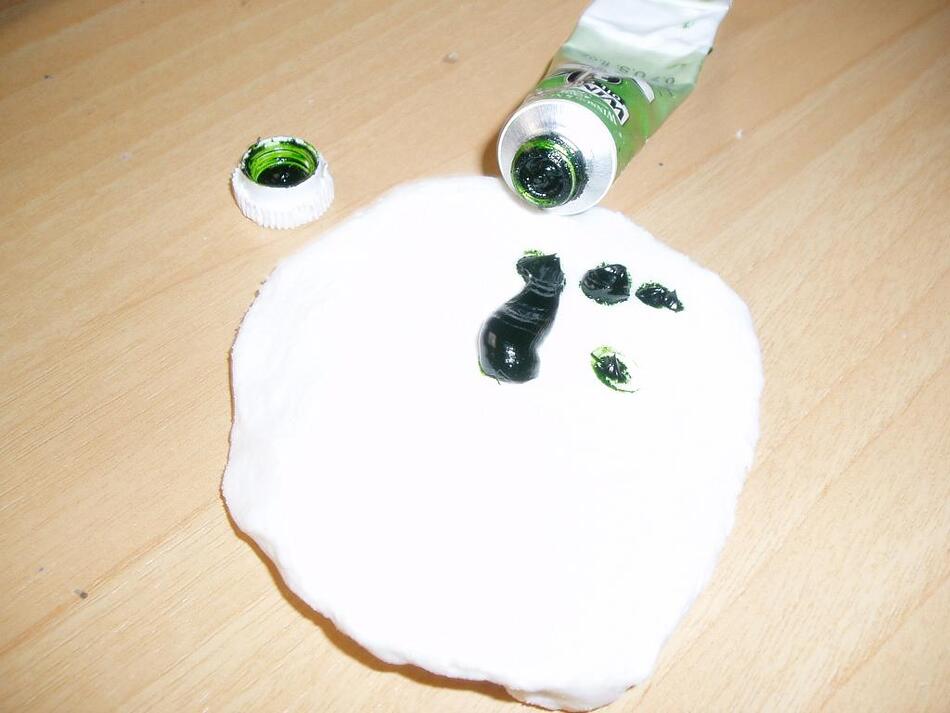

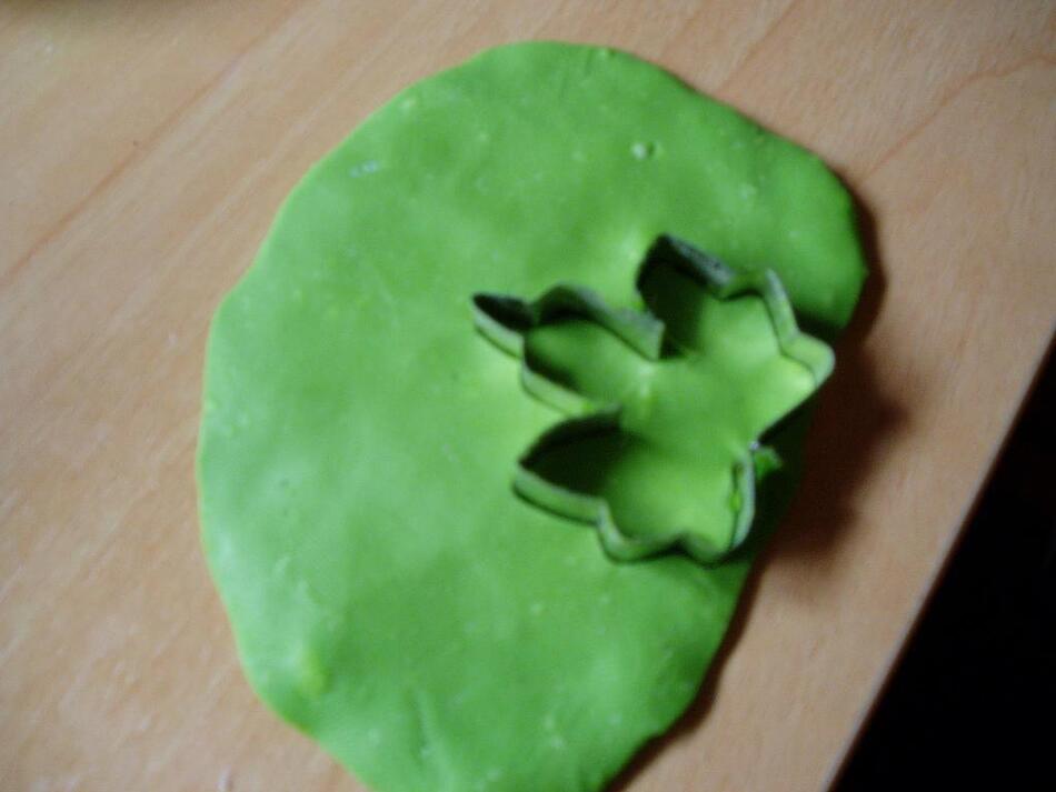

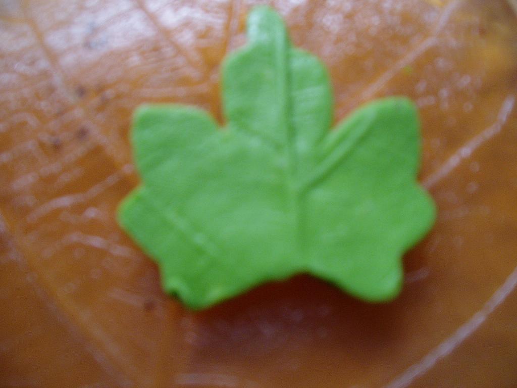

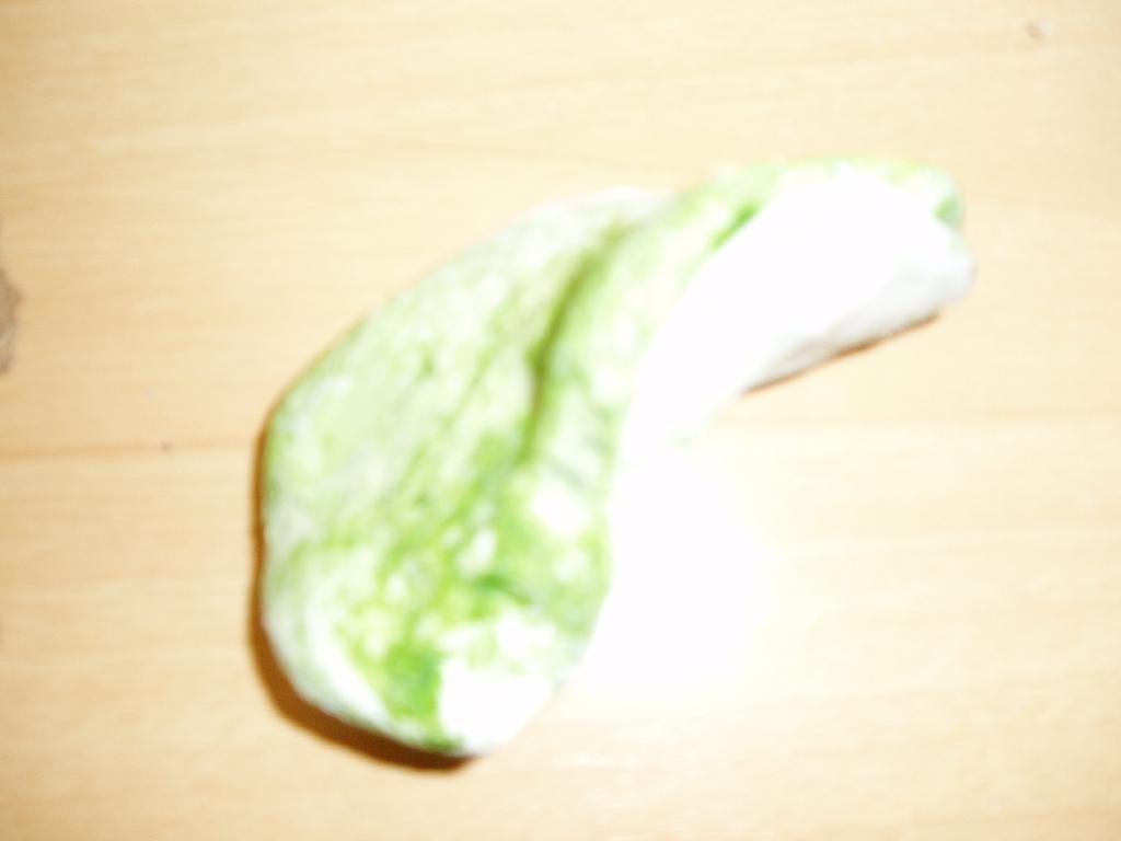

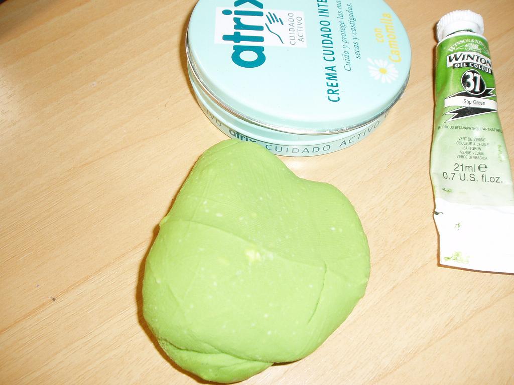

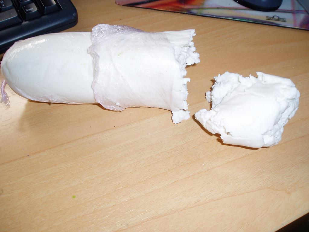

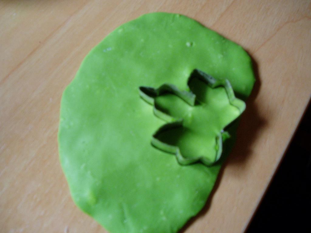

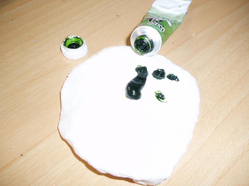

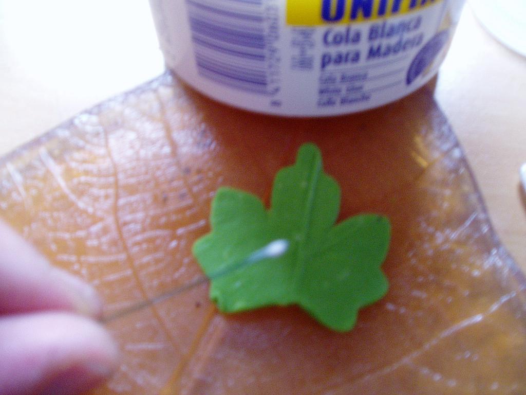

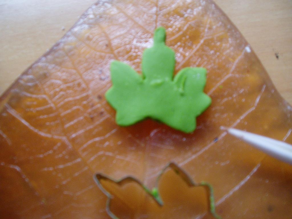

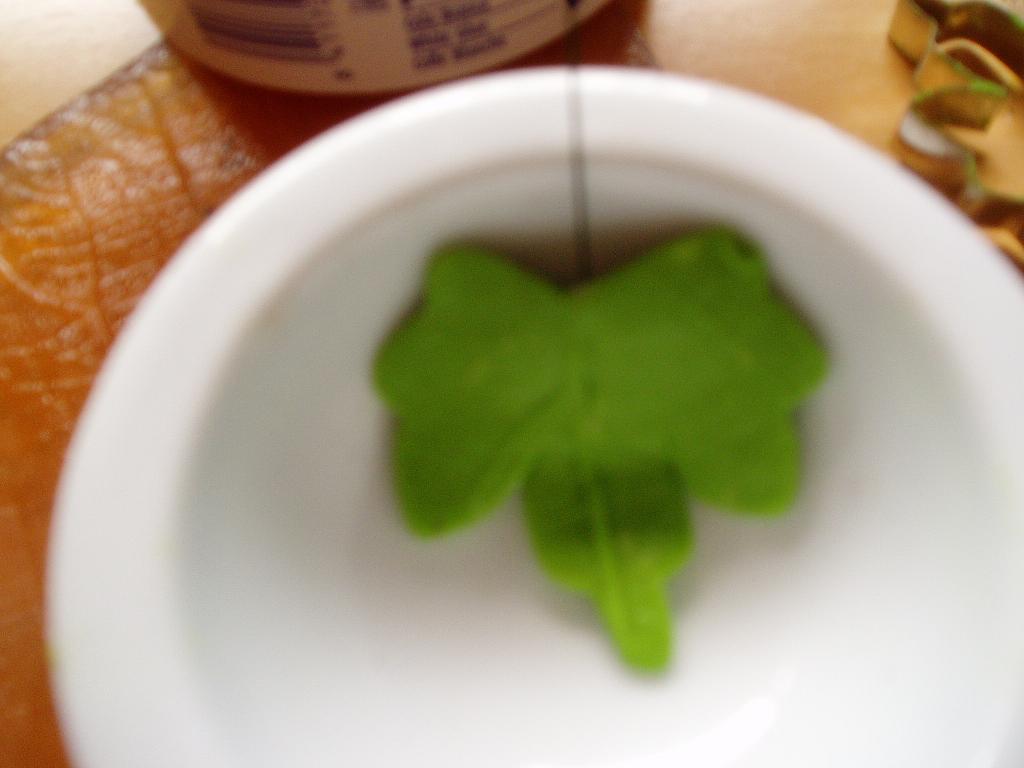

amigos lo primero se coge un trozo de masa,se le hecha oleo verde , se va amasando asta que cogo todo el color verde,despues se chafa y se deja no mui gordo, se le pone el molde y se retira la restante masa se saca del molde y se pone en el tallador de hojas ,chafandola un poco para coger las bretas del molde ,se da la vuelta y se le introduce un trozo de alambre con cola por detras, se pone en una huevera para coger forma uniformal o entrozos de algo curvante.Espero haberme explicado bien saludos a tod@s,,,,,,,,,,

perdon la crema de manos se utiliza para tener las manos muy idratadas para que no se pege la masa es muy importante??????

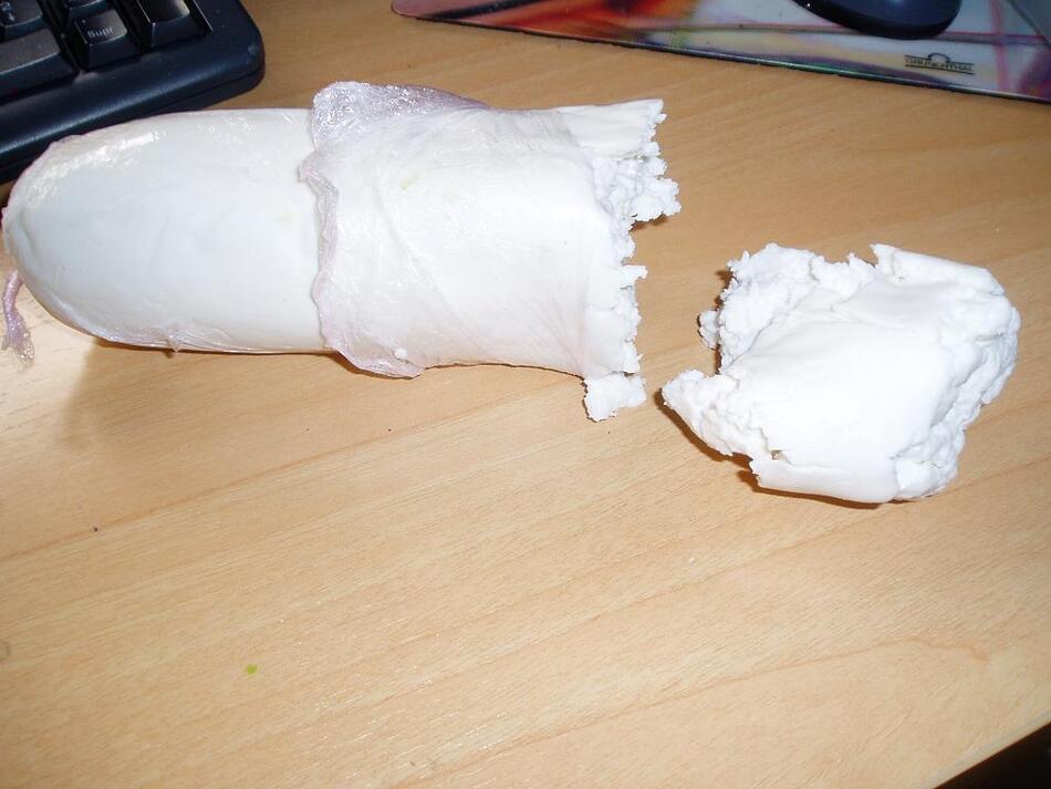

Patiñero la masa ¿es de la llamada rusa o de porcelana?
71
murcia
21/3/2007 21:21
aqui le llaman masa de pan,pero mas bien sera la de porcelana que tu comentas,esta masa se puede hacer con pan cola barni, pero no merece la pena enfangarse por 7€ que vale el kilo.
420
21/3/2007 22:54
Patiñero, creo que estás equivocado, la pasta de porcelana, no se hace con pan, esa se llama masa de migajón, lo que no se realmente cual es la que tu tienes, pero si verdaderamente utilizas la de pan, te aconsejo que pruebes con la de porcelana, pues para lo que estás haciendo, es mucho más fina y queda más natural.

¿El molde de las hojas lo has hecho tu o lo has comprado?
139
22/3/2007 14:55
Gracias patiñero, veo que te has animado a poner el paso a paso. Es estupendo y en apariencia fácil, aunque está claro que hace falta mucha paciencia y de esa nos falta mucha a algunos. Pero el principal problema lo veo a la hora de los moldes, tanto de silicona como de latón. Como dice Pedro ¿están hechos por tï? o los has comprado. Espero que no te moleste tanta pregunta, pero es que tus trabajos vegetales son muy buenos.
71
murcia
22/3/2007 21:09
no estos estan comprados vale todo sobre los 6€.el molde de silicona lo vende en pequeño tambien pero el grande puedes hacer mas de golpe,y cunde mas en hacer hojas de todas clases.
