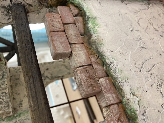

Buenos días, por favor alguien me podría aconsejar algo para mejorar el color de mis ladrillos que no me gustan mucho.

Prueba darles de una a varias veladuras, de ocre rojo, o inglés, como si pintaras con acuarelas, no los pintes todos iguales, a unos les das más veladura que a otros, tienes que rompe la monotonía, la igualdad, pero sin pasarte de raya. Para la veladura utiliza pintura acrílica diluida con agua, que sea bastante líquida, y espera a que se seque la anterior, te puedes ayudar con un secador.
He visto tus fotos Evolución del pesebre que esta construyendo. Las paredes blancas les puedes dar también veladuras por el mismo motivo, pero no en rojo, la parte más lejana dale veladuras gris azuladas (no utilices el azul ultramar, lleva un punto de magenta en super mezcla, si te lo puedes permitir usa azul cobalto con tierra sombra tostada, a partes iguales), dá diferentes matices irregulares, tienes que ir siempre de menos a más, no sea que te pases y tengas que volver a repintar todo desde el principio.
