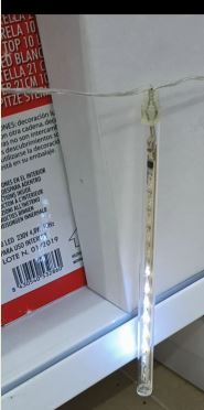

Quiero hacer una estrella fugaz con una tira led. Pretendo que se parezca a unos adornos navideños que hay ahora que son luces imitación a lluvia que cae. La luz se desplaza de arriba a abajo y parece que es una gota que cae. Mi idea es hacer eso mismo con una tira de tres metros que desplace la luz de derecha a la izquierda, que vaya enchufado y se acciones con un interruptor.

Como no puedo enlazar vídeos, adjunto una foto de uno de esos adornos de lluvia a ver si se aprecia lo que pretendo.
Gracias, un saludo
(Tira led lluvia.JPG)

Hola,
El pasado año en mi belén hice una prueba en ese sentido y quedó bastante bien. Te recomiendo que busques en internet con el siguiente texto:
Led direccionable WS2812B
Encontrarás mucha información. Estas tiras led son algo más caras que las normales, pero cada led puede ser programado individualmente, tanto en encendidos y apagados como en color y brillo.
