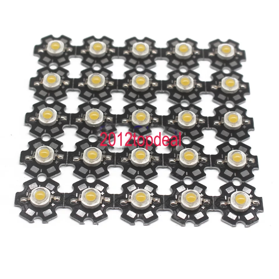

Hola quisiera iluminar este año el nacimiento con otros Leds y he visto en el mercado estos de tipo botón, SMD 2835, SMD 3528, SMD 5050 y SMD 4014. La duda es que no se cual de ellos sería el mas apropiado. ¿Me pueden ayudar? Gracias.

Las cifras del nombre indican el tamaño. Por ejemplo, los leds 2538 son de 2,5 mm x 3,8 mm y son perfectos para iluminar espacios muy pequeños, hacer antorchas, faroles, etc. Cuanto mas grandes los leds mas iluminación dan. Ojo tendrás que calcular la resistencia en serie de limitación de la corriente que va con el led, y para eso tienes que tener en cuenta la tensión de alimentación (por ejemplo, 12 v que es muy habitual en belenes) y la corriente nominal de trabajo de cada tipo de led. Puedes jugar con el valor de la resistencia en serie para dar mas o menos iluminación con el led en cuestión.
Respondiendo a tu pregunta, deberás usar el led que se ajuste al tamaño de lo que vayas ha hacer (faroles, antorchas, iluminar espacios pequeños, etc) si vas a usar leds smd individuales. Si vas a iluminar espacios grandes, mejor usa tiras leds alimentadas con 12v
