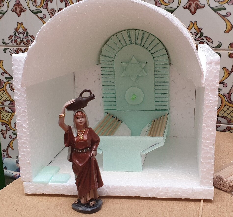

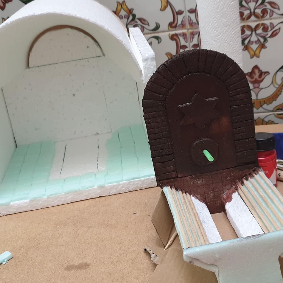

1.- Primero hago el planteamiento con la figura al lado para el tamaño. El suelo y el fondo tienen madera de balsa para que tenga consistencia y he hecho las paredes y el suelo de poliestireno expandido (el de bolitas).
El techo es del mismo corcho y es un cono que venden en “Corchos Gómez” (web), yo lo he cortado a la medida que me interesaba, de modo que queda más abierto por delante y cerrado en la trasera.
El suelo, y lo que es el lavadero en sí lo he hecho de poliestireno extruido muy fino, 3 mm, que he encontrado en BricoDepot. Al ser tan fino es muy fácil de manejar con el cuter y las tijeras. La tabla de lavar son palillos de pincho.

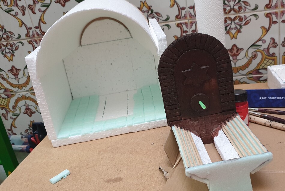

2.-No he pegado el lavadero hasta el último momento para pintar mejor. En la foto, primera mano de marrón.
Las pinturas son satinadas de marca La Pajarita.

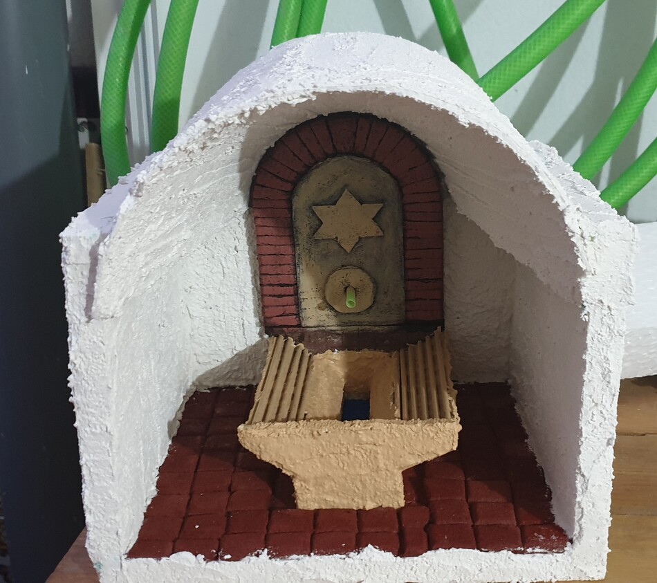

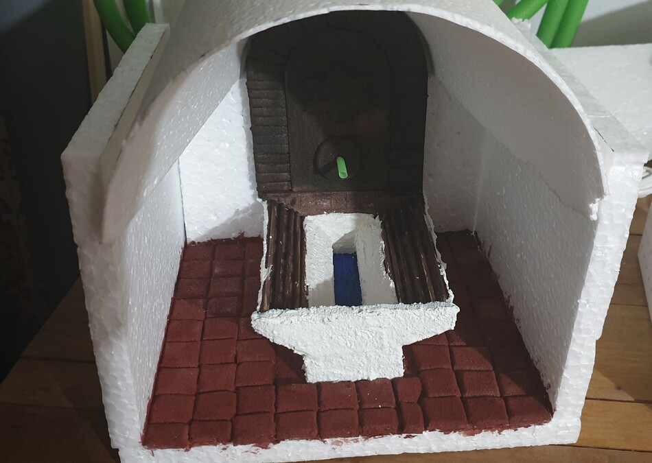

3.-Las paredes, techo y pila los he cubierto con mortero de revestimiento. Aunque queda un poco basto, me es más fácil de hacer, manejar y aplicar, al menos a mí que soy principiante.
El suelo y los ladrillos que hacen el arco los he pintado en tonos teja, tras la primera mano más oscura, he dado un par de veladuras después añadiendo un poco de blanco.
La pila y el frontal los he pintado en tono siena claro dándoles distintas veladuras después.

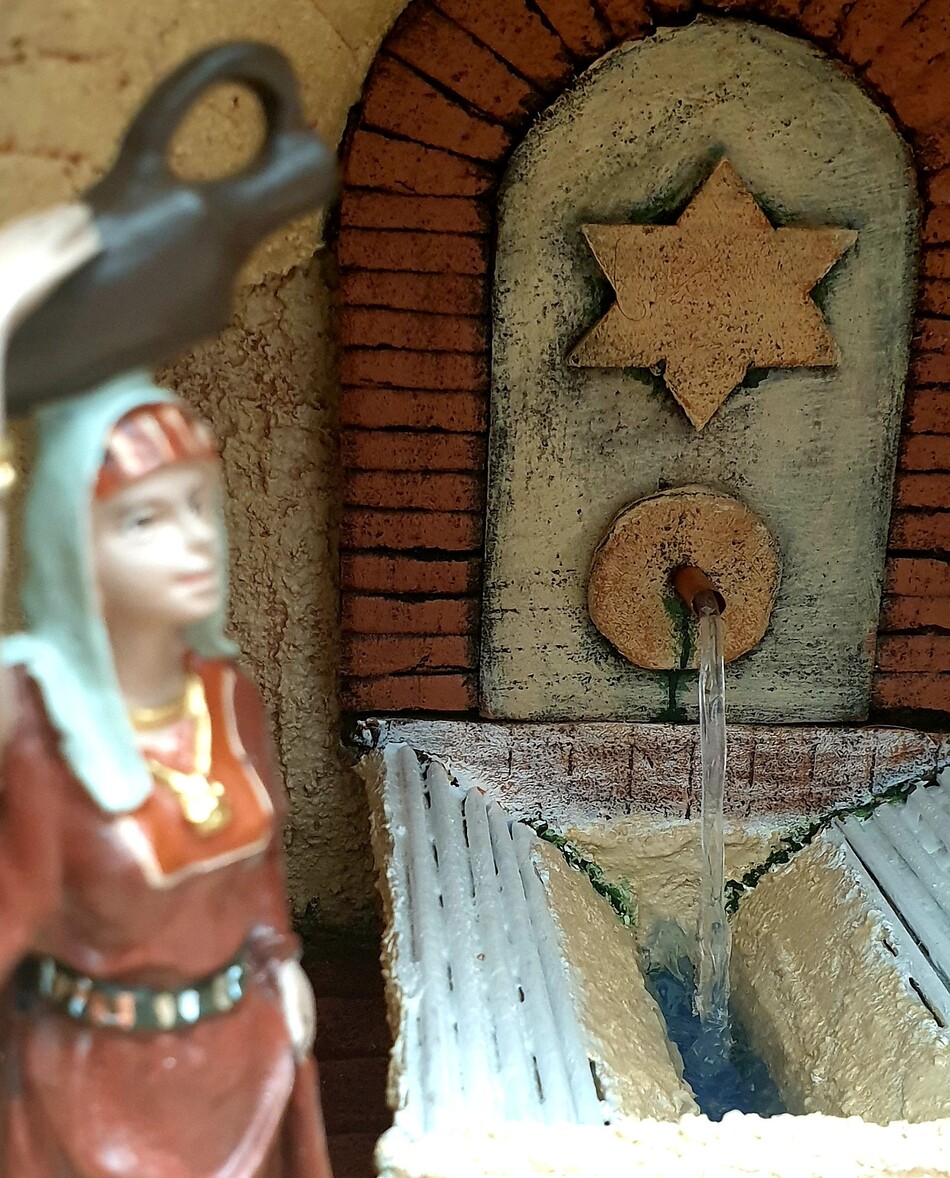

4.-Después de la primera mano pinté las zonas donde quería que se viera la humedad: esquinas, bordes… Después de las veladuras he repasado con un pincel fino con verde oscuro.
El caño por donde sale el agua es un trocito de pajita pintado de color cobre.

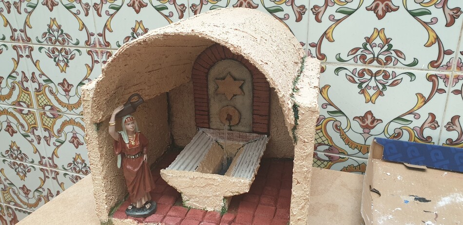

5.- Finalmente he hecho el agua del caño con un hilo de silicona transparente sobre papel de aluminio. Una vez seco lo he metido en el cañito y he echado silicona en la pila cuyo fondo pinté en tonos azules y verdes, he alisado y listo!!
