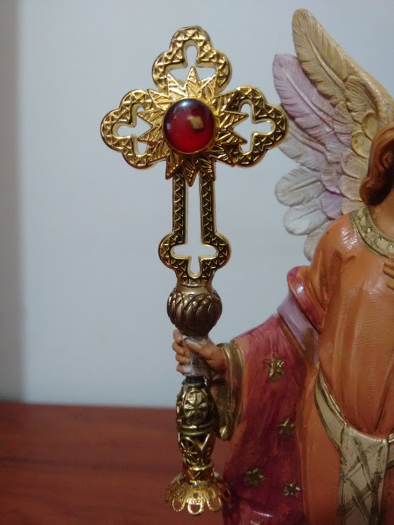

He realizado esta modificación a una figura Fontanini de 15 cm. Le he adherido una cruz con una reliquia de la gruta de Belén que ubicaré en el belén de este año.

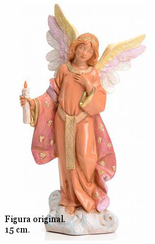

1. La figura original traía una vela. Esta se la retiré para poner la reliquia en forma de cruz de altar. La cruz la pegué con pegamento epóxico transparente (el de dos componentes mezclables) a la esfera que sirvió de base. Para sostenerla en su sitio mientras se secaba el cemento epóxico hice un armazón de palillos como se ve en una de las fotos.
2. Para el pie de la cruz usé la misma técnica de Lola Temprado que se ve en este vídeo:
3. Añadí una inscripción grabando las letras con una aguja caliente (adosada, desde luego, a un palillo de madera). El letrero lo hice previamente por ordenador midiendo el perímetro de la base del ángel (en este caso, 18cm). Lo transferí cubriendo la parte posterior con lápiz y retiñendo las letras por el derecho con un lápiz afilado. Por último, pinté cada letra con barniz de uñas negro.
