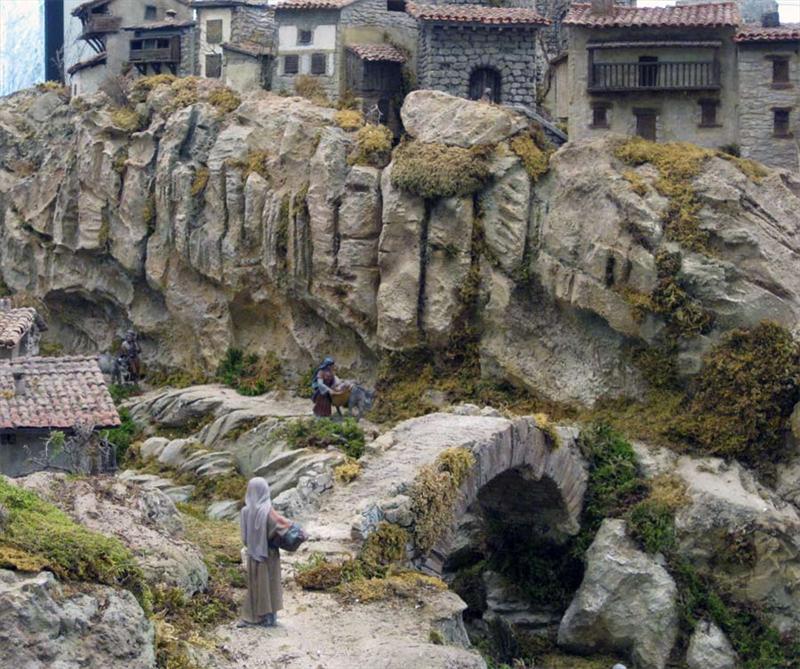

Hola foreros, la intención de este post es para que me ayuden ya que quiero pintar montañas, las voy a hacer con porex y escayola, pero no se como pintarlas me gustaría que quedarán de color como las de la fotos que anexo, de antemano gracias por su ayuda

Pues me imagino que llevarán un fondo oscuro verde con ocre y luego varias veladuras a pincel seco con otros tonos de ocres más claros, algún gris y finalmente, blanco, para una vez superpuestas todas conseguir ese efecto de color o alguno similar...pero básicamente ese sería el sistema.

Si no me falla la memoria, esta foto que has puesto corresponde a uno de los belenes de la Asociación de Belenistas de Pamplona, con lo que seguramente galtxa (o algún otro de dicha asociación) sería quien mejor te puede ayudar.
No obstante, puedes mirar el fantástico PaP de iniciación que tiene galtxa en la sección de Paso a Paso:
http://foro.belenismo.net/forums/thread-view.asp?tid=23459&posts=11...
En él explica la técnica de pinturas que utilizan allí, a base de pigmentos mezclados con pasta adefix y agua... seguro que por ahí van los tiros si quieres que quede lo más parecido posible a esa foto.

si es de los pamploneses , puede que este pintado con tierras

Gracias a Currosevilla, Gilda y Olpof por los enlaces, me ha servido para darme una idea de que hacer, saludos desde México.

Como bien recuerda "olpof", el belén de la foto del post pertenece a la Asociación de Belenistas de Pamplona. En el enlace que incluye se explican los pasos que seguimos para trabajar el porexpan.
En concreto, en ese belén se han utilizado tierras de diversos colores mezcladas con la pasta para que se adhiera bien. La tierra para el color de base utilizada es la "sombra natural" y se mezcla con otros tonos ocres para darle volumen.
Suerte con el trabajo "vladpumber"
