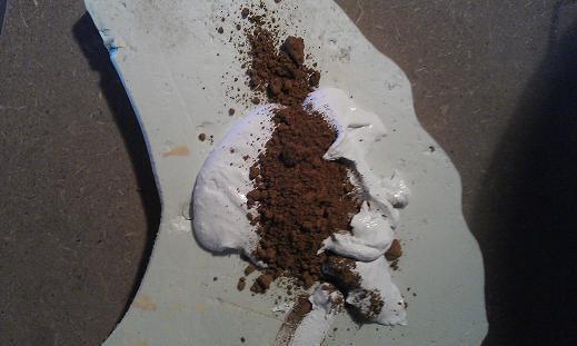

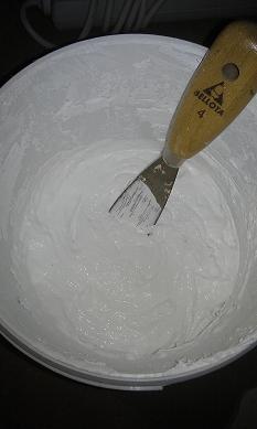

1. La pintura que uso es revestimiento rugoso
2. Le añado una cucharadita pequeña de tierra tiente que ya vereis en las fotos.
3. La proporción es una espatula grande de revestimiento + una cucharada de tierra, está claro que mientras más tierra más oscura saldrá la mezcla, es cuestión de gustos.
4. Una vez añadido ambos materiales se mezcla bien y se hace una pasta, yo no suelo echarle agua pero se le puede echar sobre todo para rincones donde se necesita que entre bien la mezcla.
5. Yo lo aplico con una brocha sobre toda la superficie y una vez aplicado le voy dando toques con la misma brocha para sacarle rugosidad. La manera de aplicarlo es también a gusto del diseñador ya que según le guste la terminación de la rugosidad.
6. Una vez bien seco ya se queda del color base de la tierra y empezamos con la pintura.
