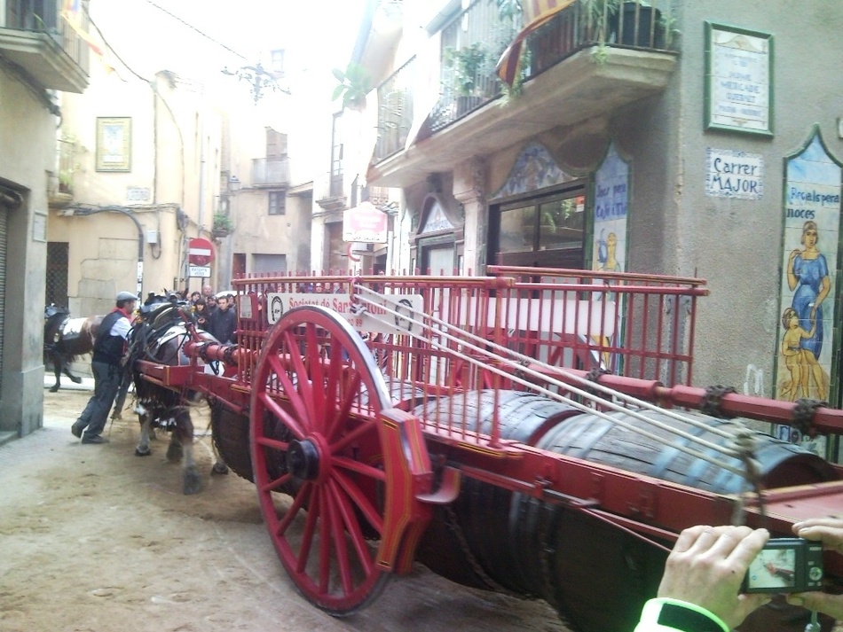

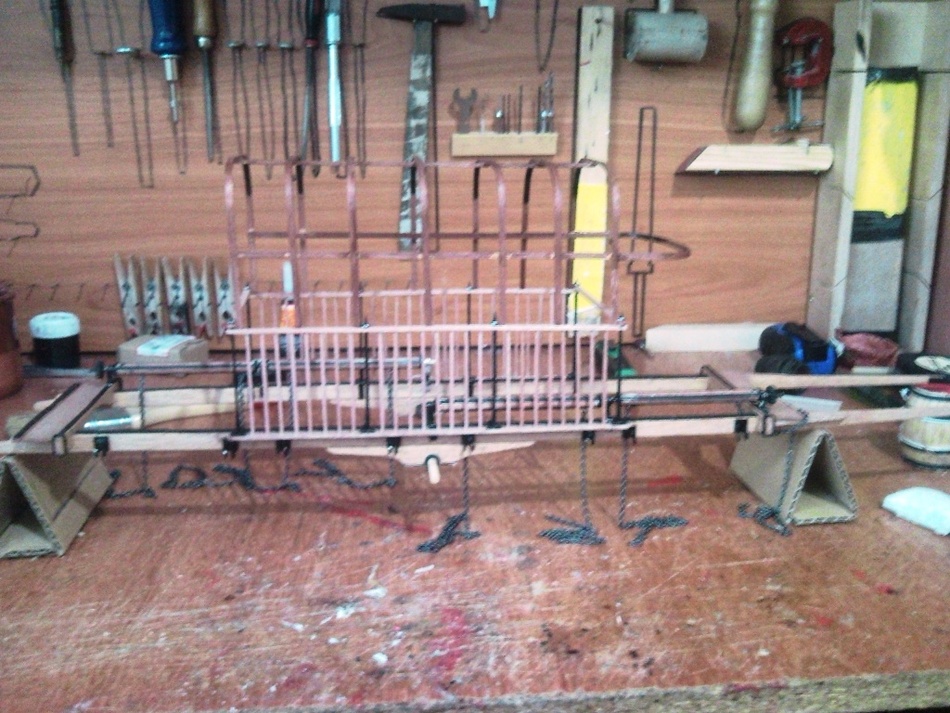

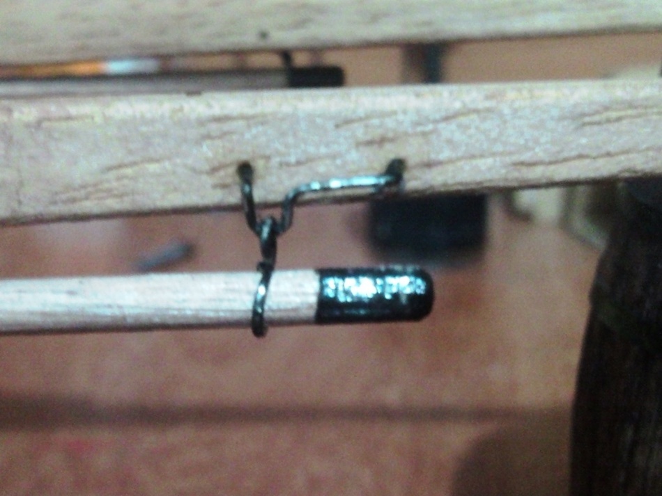

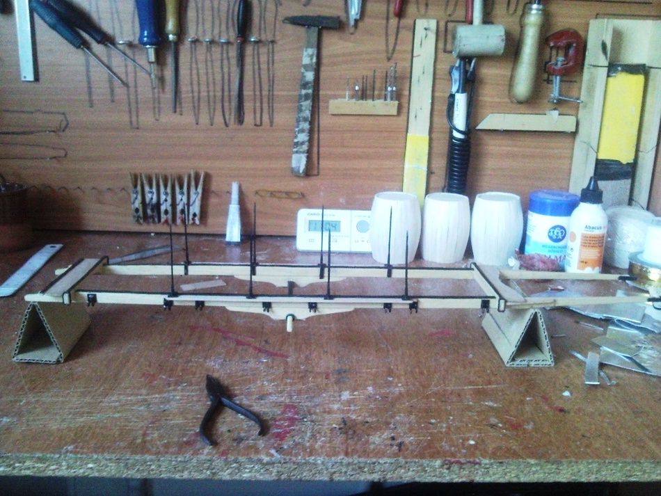

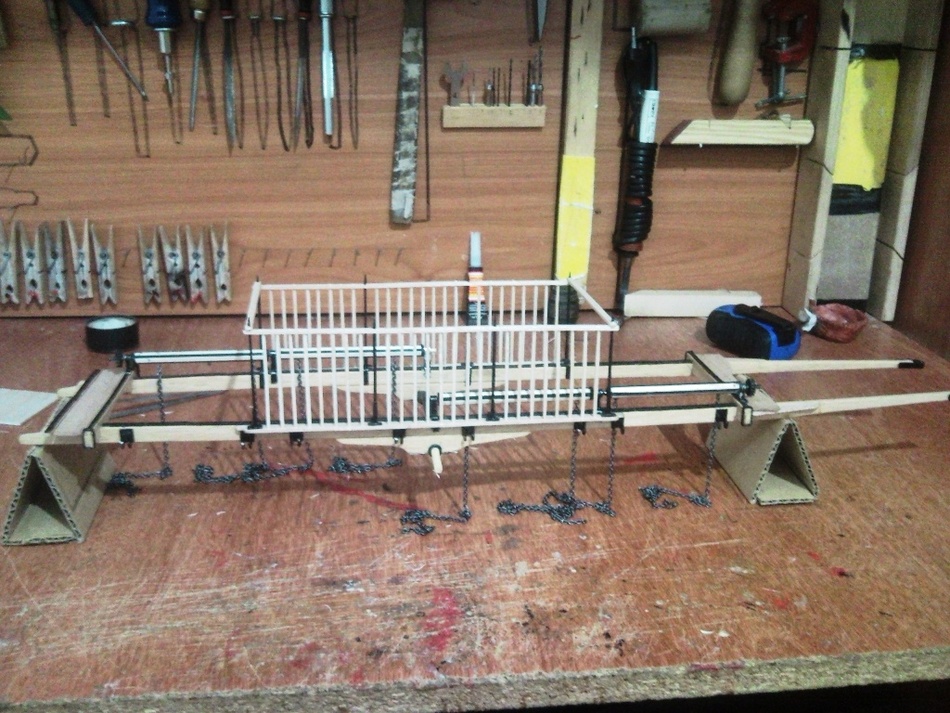

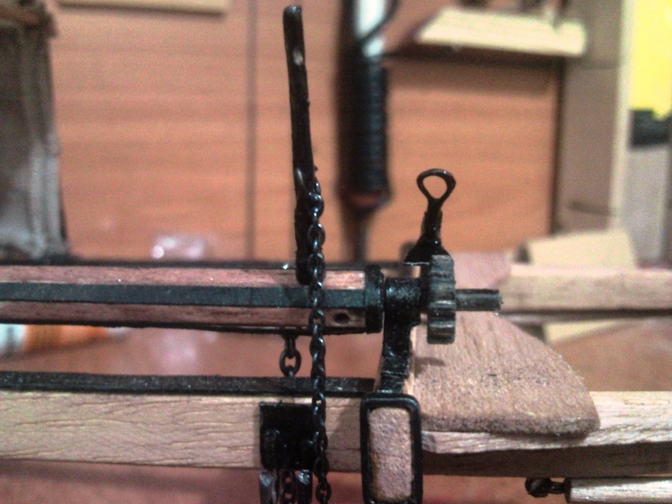

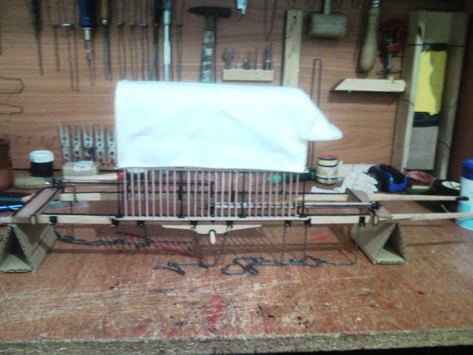

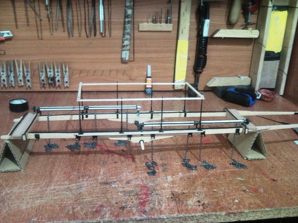

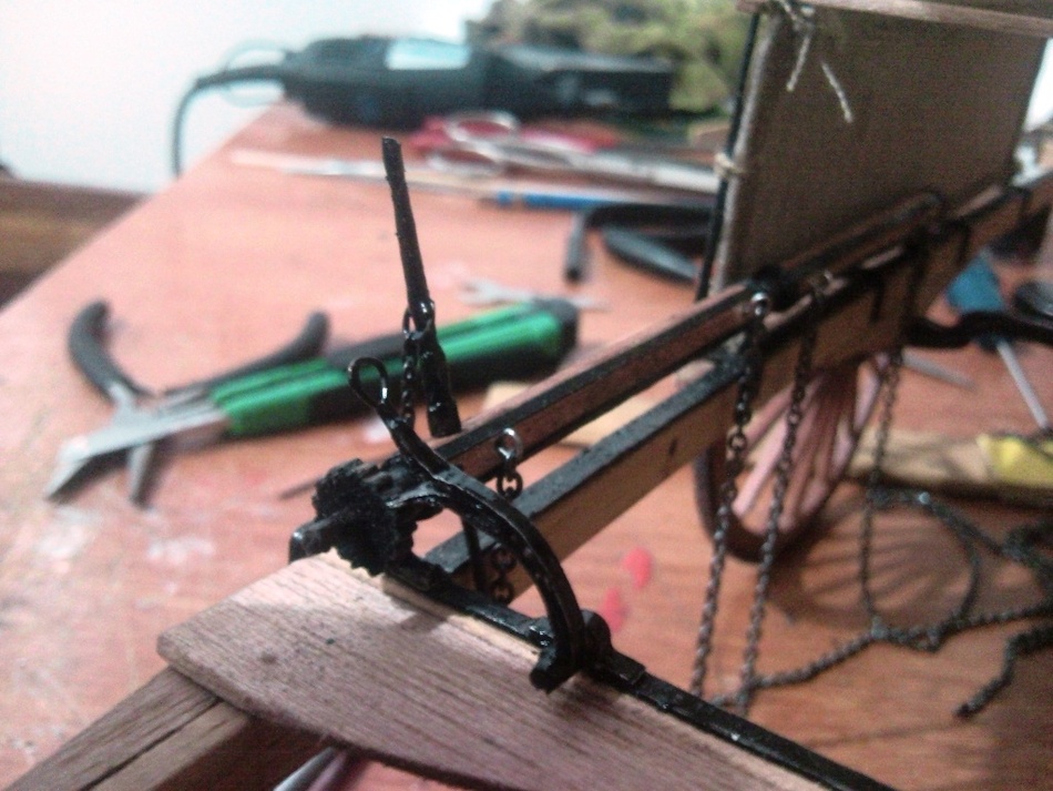

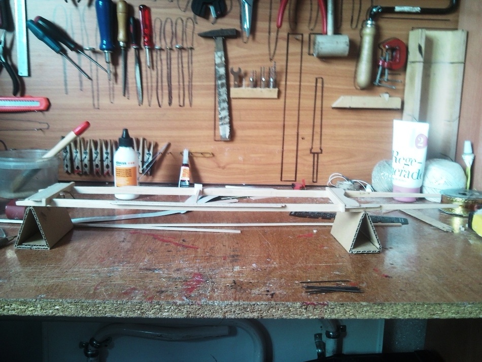

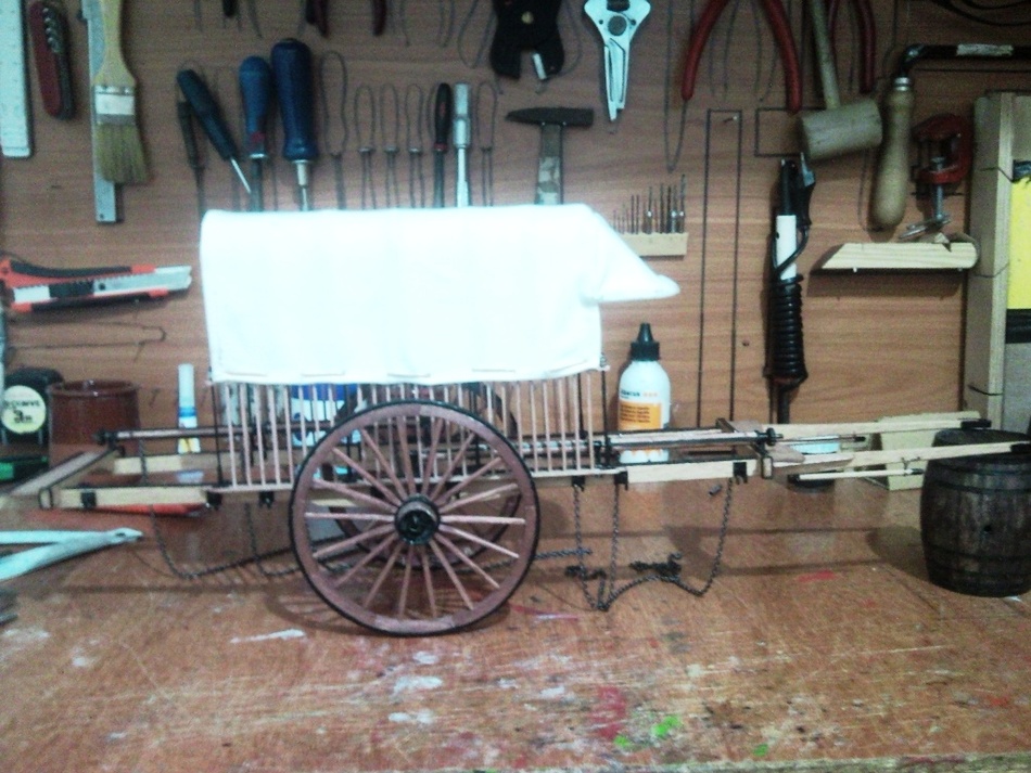

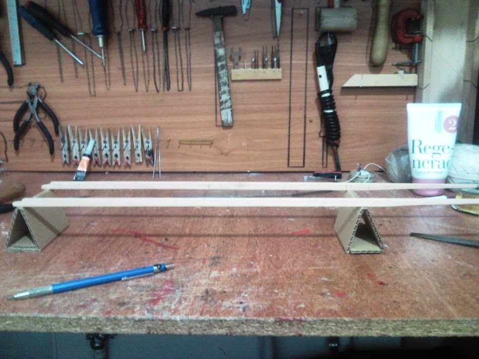

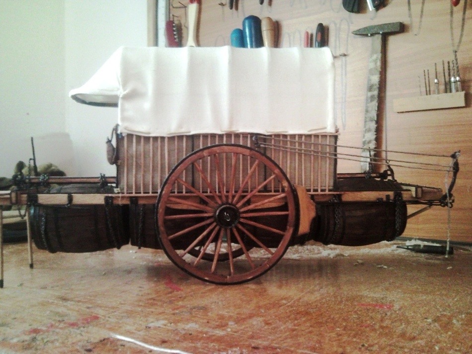

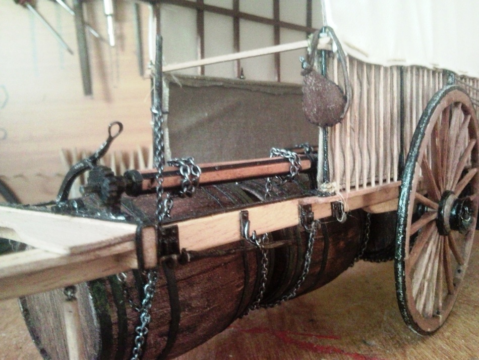

Buenas tardes compañeros: Como sabéis centro mis creaciones en carros reales.
Aquí os traigo un carro de los años 30-40. Era el único conocido, pues es uno de los carros mas grandes que se conocen. Este es el carro de 4 bocoies del Sarral (Tarragona). Ahora solo queda una réplica para las fiestas de Tres Tombs (Tres Vueltas).
Espero que sea de vuestro agrado.
Antes que todo esto pueda desaparecer , intentaremos dejar huella de nuestro pasado; pues no sabremos donde vamos si no sabemos de donde venimos.

(REPLICA2013.jpg)

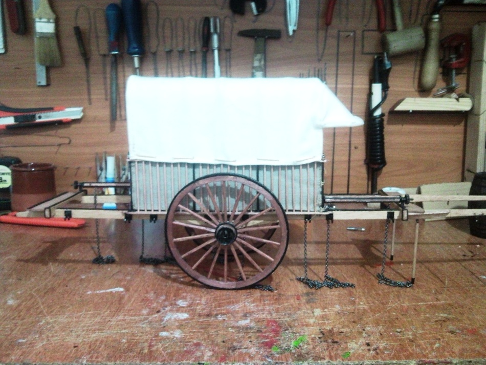

Collo....... Quina pencada : (Coñe que curro) la verdad es que el original "replica actual en vivo es una pasada pero la maqueta lo es aun mas para que tamano de figuras lo as hecho,

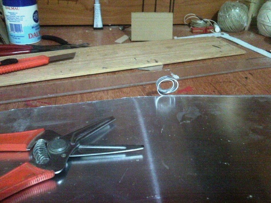

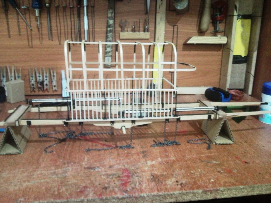

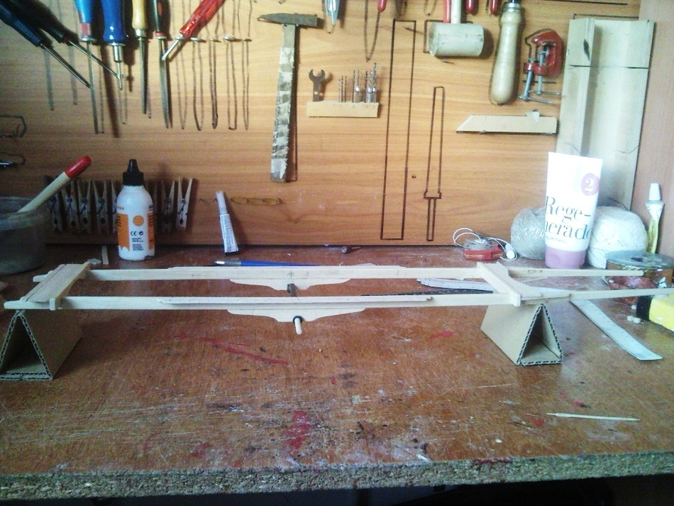

Estos carros los estoy haciendo a escala 1:15, para lo que seria para figuras de 11-12cm que equivalen a personas de 165-180 cm en la vida real.
Creo que es una buena medida para poder trabajar , aunque se puede mejorar en muchos aspectos de detalles, en ello estoy.

Estimado eloi:
Magnifica replica, muy bueno. Tengo una curiosidad, que utilidad tienen los toneles en el fondo del carro?.
Repito, muy buen trabajo.

Los bocoies son usados para el transporte y no el almacenaje. Su capacidad es de alrededor de 700 lts. El hecho de llevarlos colgando es porque así no necesitan ningún muelle de descarga, pues con el torno, se dejan caer y los caballos tiran del carro hacia delante dejando así los bocoies libres. En el apartado de miniaturas i detalles tengo colgado uno de tres bocoies. El estilo es el mismo. Ahora bien, tengo el proyecto de un carro de un bocoi de Felanitx (Mallorca) que es de ruedas pequeñas (60cm) y lleva el bocoi encima cargado con una grúa a través de un muelle. Cabe decir que en cada región hay variantes, es por ello que mi intención es hacer una recopilación a nivel nacional. En breve colgaré el carro cervecero.
Muchas gracias por tus animos , pues los carros es algo que se usó hace dos días, y hoy están cayendo en el olvido, algo que intentaré que no sea así.
