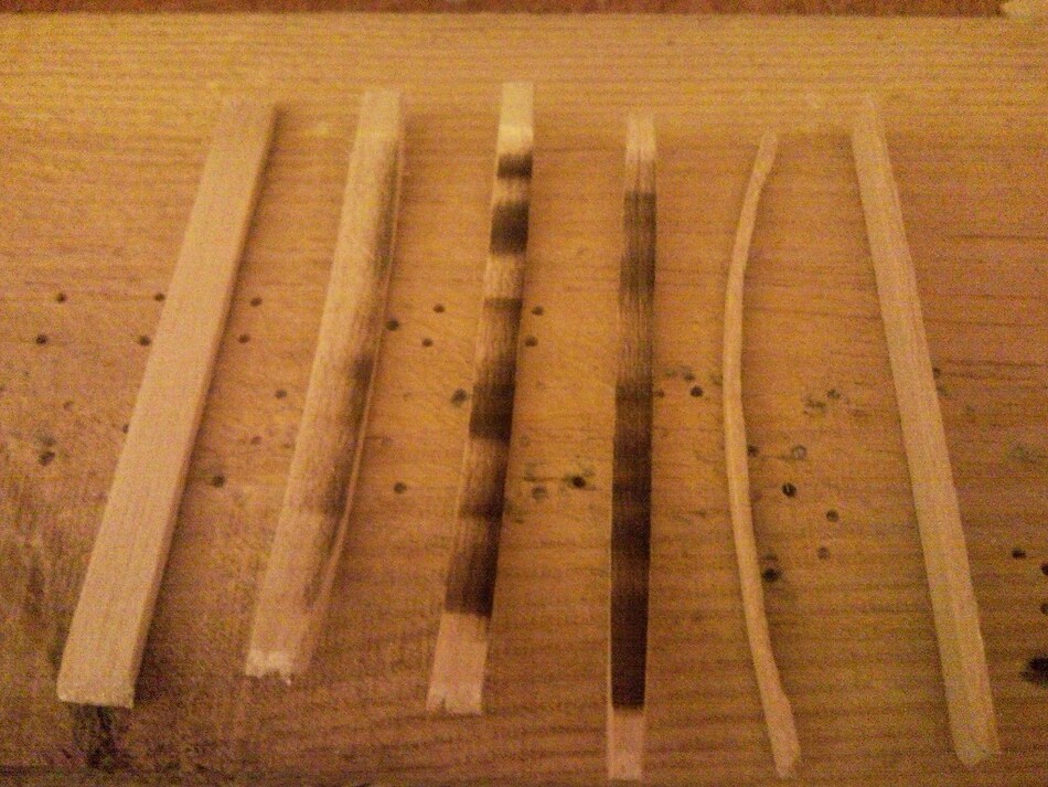

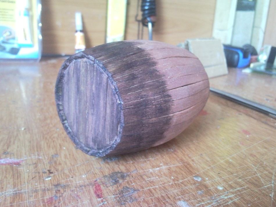

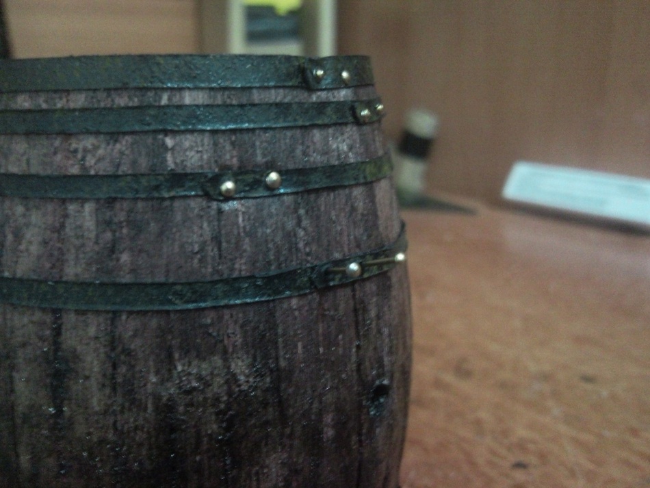

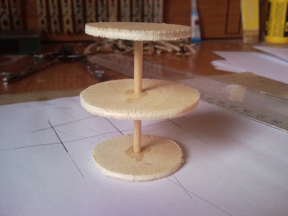

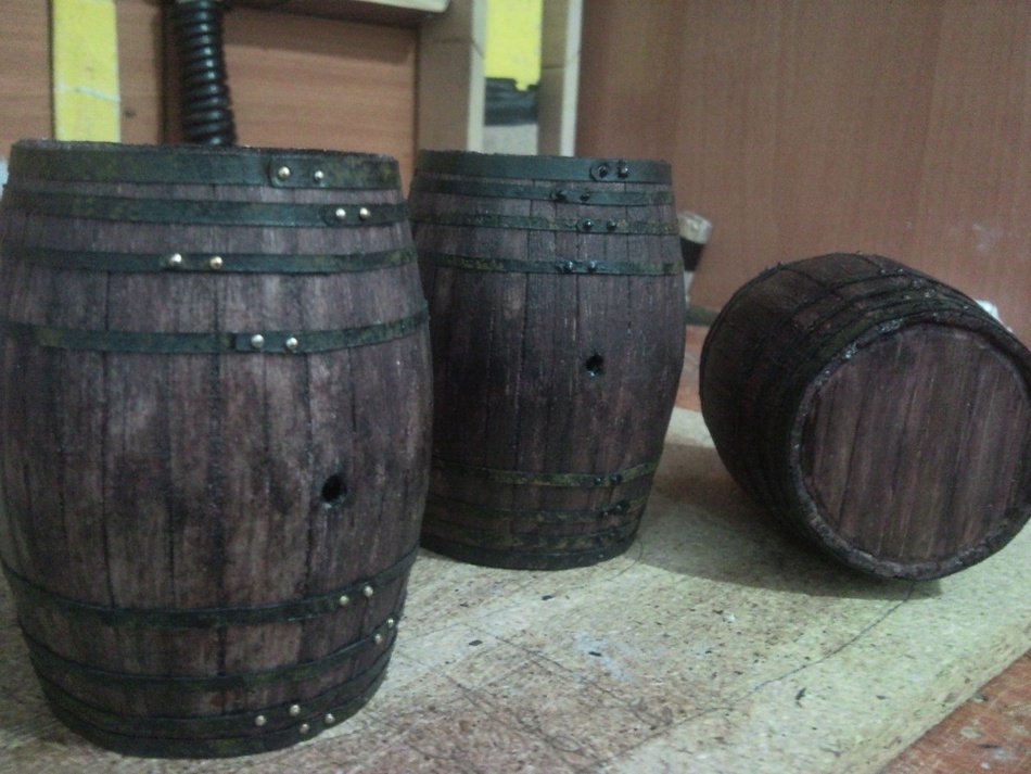

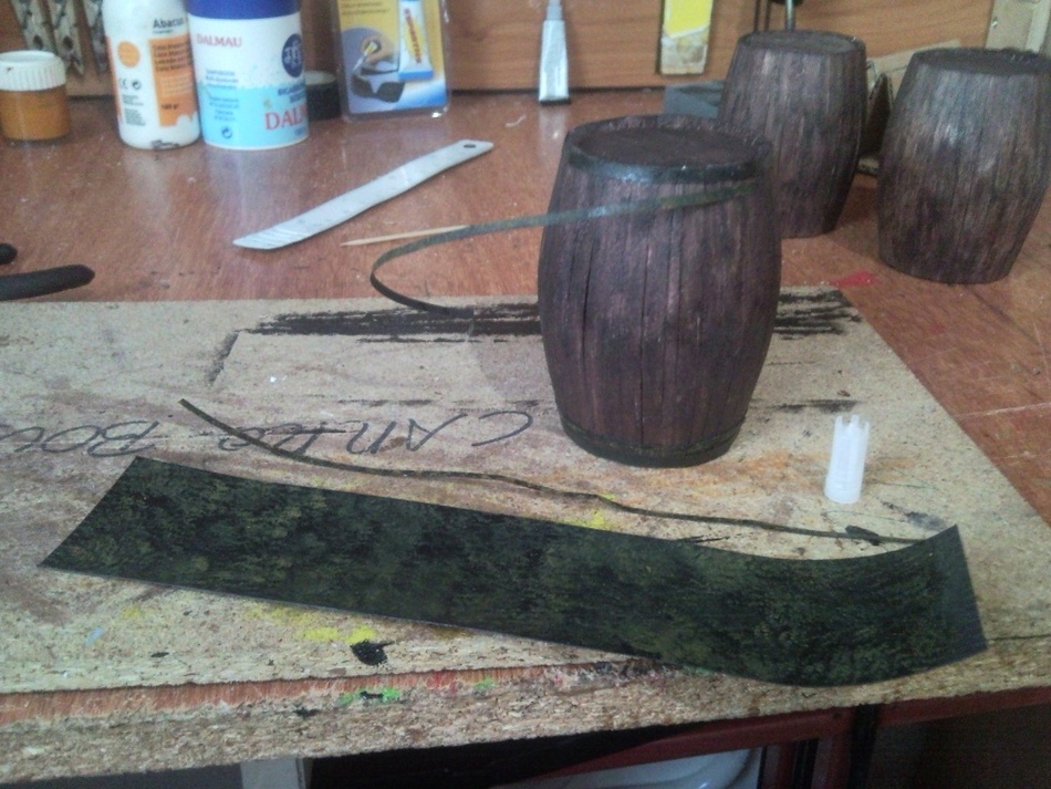

Buenas tardes compañeros, aquí os traigo un pap de bocoies y botas de vino. Espero que sea de vuestro agrado.

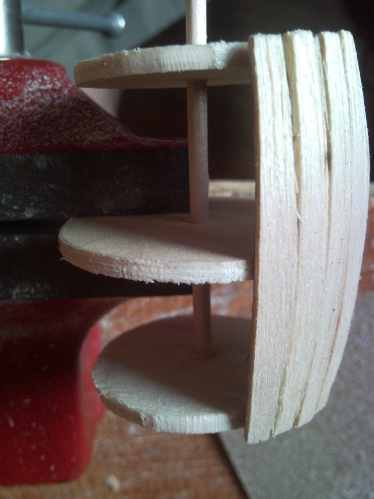

Extraordinario trabajo. Me gusta mucho.
Una preguntilla: en la foto 3 ¿estás dando forma redondeada a las tiras de madera?
Gracias

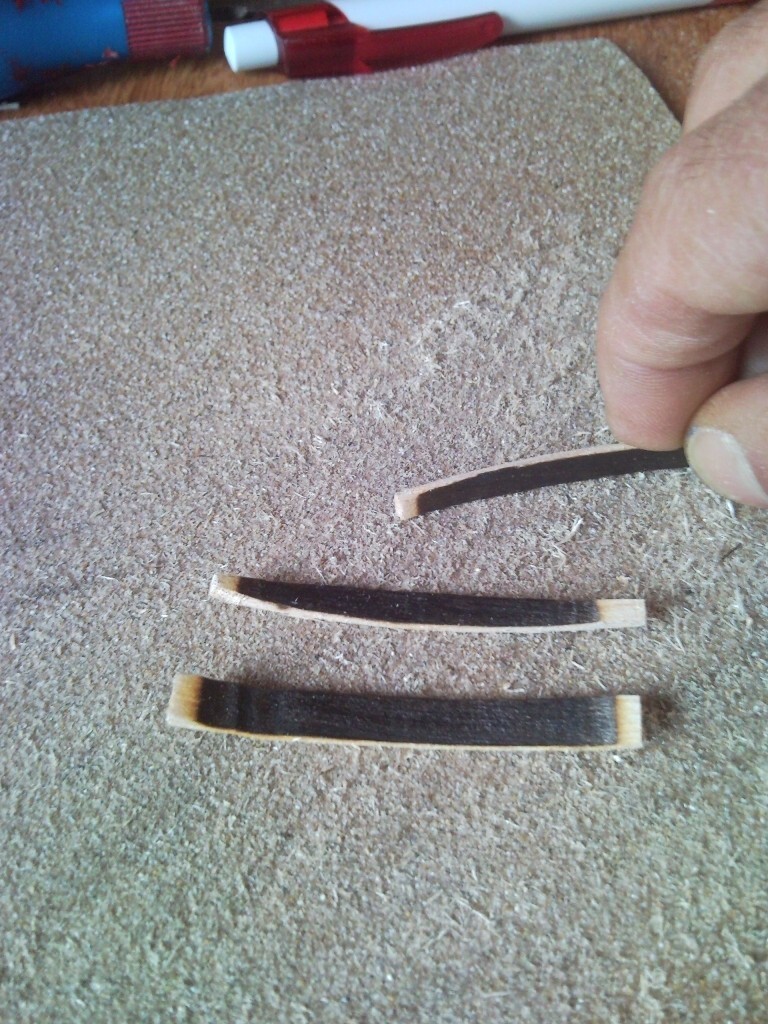

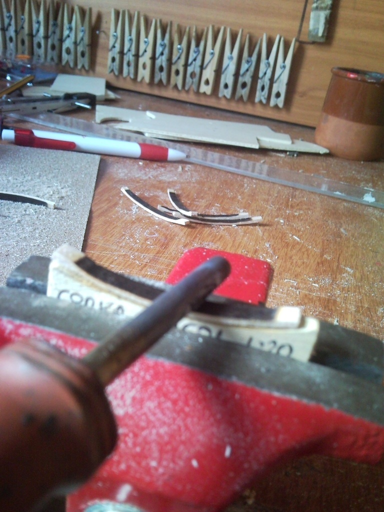

Efectivamente. Primero humedezco la madera que le permite mayor flexibilidad y a continuación paso el soldador . Gracias a la plantilla inferior hace que todas las maderas queden con la misma curvatura. Una vez secas se pegan al armazón. Es un proceso similar a la fabricación de botas, pues calientan por el interior de la bota , la humedecen por el exterior y con un lazo van cerrando las maderas.

¿Podrías poner las medidas? Tanto de los circulos interiores como de las duelas

Empezamos diciendo que los trabajos que hago son a escala 1:15, así que no dependo de unas medidas fijas, sino que simplemente hago réplicas a escala de modelos auténticos. Eso te lo digo porque el proceso es el mismo para una bota de cerveza, que vino o bocoies . Solo se debe tener en cuenta el grosor de las duelas, pues estas, dependiendo de si son para transporte (bocoies) o almacenaje (botas) difieren de su grosor. Sabiendo esto paso a darte las medidas
En bocoies las medidas suelen ser de 100 cm círculo central, 80 cm lateral y 115 cm de longitud, y pasando esto a escala y rebajando los grosores, nos salen las medidas de:
Círculos laterales: 50 mm
" central: 64 mm
Eje estructural: 71 mm
Duelas: 83 mm con grosor de 3 mm
Aros : 2 de 3 mm (exteriores)
4 de 2 mm (interiores)
Las duelas son más alargadas, pues las tapas laterales hay que forrarlas con madera de balsa de 1 o 2 mm, y al final de todo lijarlas para que queden todas iguales.
Espero que esta información te sea de ayuda, aún así te recuerdo, solo plasmo a escala cosas reales.
