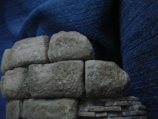

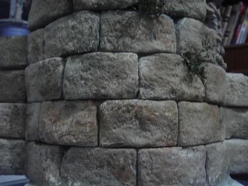

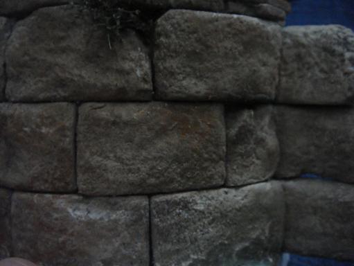

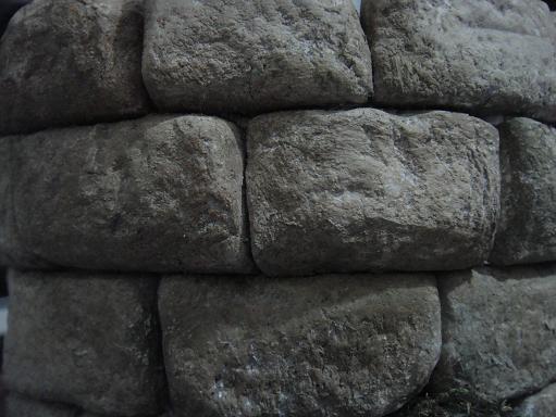

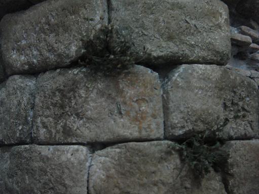

Saludos compañeros.
Os muestro el resultado de los sillares desgastados por el tiempo que he construido para un viejo torreón de mi próximo diorama.
Espero os gusten.

Te han quedado muy reales. Nos explicas como lo as conseguido. ? Un saludo.

Hola Compañero, los sillares te han quedado muy conseguidos y con los detalles del musgo en las endiduras le das gran realismo. Enhorabuena.

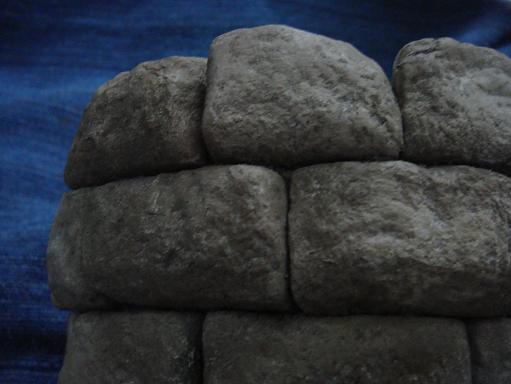

Magníficos, gran realismo, en la línea de tus últimos trabajos. Ahora esperamos que expliques cómo le das la textura y cómo los pintas. Felicidades.

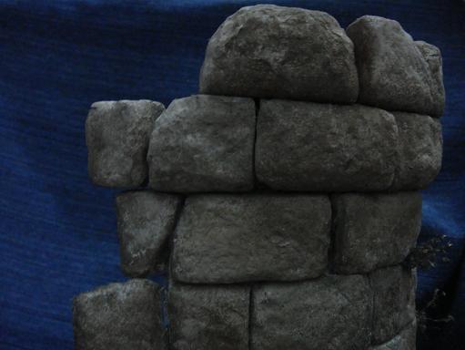

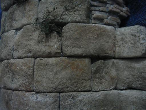

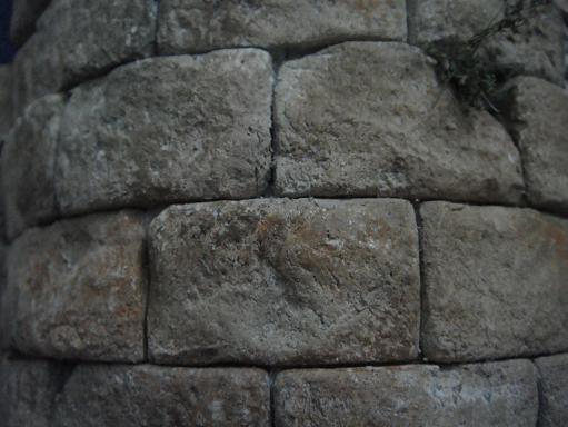

El proceso que sigo es el siguiente:
Textura.
Corto los sillares de porex a escala, le mato los vivos con lija, lo pellizco, con una piedra lo mas irregular posible marco el sillar.
Pintura.
Con escayola muy líquida pinto el sillar,antes de que seque espolvoreo escayola y retiro el sobrante con un pincel.
Fondo.. verde con siena tostada veladuras de terracotas y ocres.

Enhorabuena, te han quedado perfectos, una preciosidad. Te importaría explicar lo de "marcar los sillares con una piedra irregular" en que consiste. Saludos.

cuando hablo de piedra irregular,me refiero a una piedra que no sea lisa, para que se marque bien en el porex.

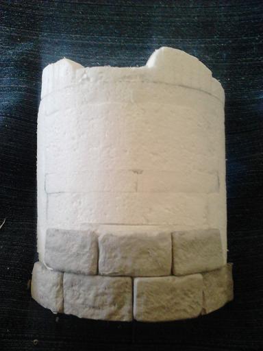

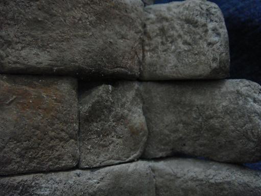

Bueno, solo deciros a todos que muchas gracias por todos los comentarios, os muestro una foto del inicio, como ya he comentado en privado a alguno de ustedes, una vez que he rellenado de sillares la superficie es cuando he comenzado a marcar con una piedra y en algunos lados con un cepillo de alambres, siempre lijando con una lija fina para evitar esos pelillos que salen.

fantástico...¿entonces no vas pegando piedra a piedra ?, ¿ es todo una pieza y en ella vas tallándolas ?...anda, danos unas orientaciones, porque el efecto final es sencillamente maravilloso. En la foto que muestras no parece que la parte blanca esté escayolada...la parte baja en cambio si....

Sencillamente genial. Parecen reales, tanto los sillares como los ladrillos que se ven en otra foto. Es una clase magistral para guardar. Felicidades

Curro;corto los trozos de porex (sillares) uno a uno, cuando tengo cierta cantidad empiezo a matarle los vivos, los pellizco,los maltrato un poco con una piedra y los lijo, seguidamente los voy pegando en la base circular, una vez todos pegados comienzo a tallarlos con el cepillo de alambres y nuevamente con la piedra.
Doy una capa de escayola muy líquida sin que tape las imperfecciones, antes de que seque, espolvoreo en los sillares escayola seca con un colador y con un pincel quito el sobrante de polvo... listo para la pintura.

Ahora si, campeón ¡. Una última duda de tu proceso...¿ no se desprende la capa líquida de escayola que le das a...al ser tan fina ? y ¿la escayola que al final quitas el sobrante con el pincel, la quitarás una vez seca la anterior, no ?.

No se desprende por una razón: la superficie es muy rugosa, con muchas imperfecciones por lo que agarra bien. La escayola seca hay que darla estando húmeda la capa de escayola líquida, es ahí cuando al frotar con el pincel se funden los polvos de escayola con la humedad formando una nueva capa polvorienta que hace que cuando se de la pintura de fondo aguada, quede con un color mate natural y si encima pintas con pigmentos el realismo es mucho mayor.
Esta técnica la utilizan muchos belenistas desde hace muchos años. A mi me la enseñó la maestra belenista Rosa Linares. Al final acabas modificando alguno de los procesos pero respetando la base de la técnica.
