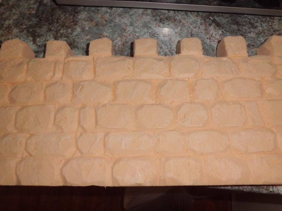

Me podrían dar ideas de como pintar esta muralla? Gracias

Buenas tardes:
Existe un hilo por aquí, pero vamos a terminar antes si te lo cuento.
Primero, pintamos toda la muralla con un color MARRÓN OSCURO. Que no sea negro, pero tampoco que sea un marron normal... Con este color pintamos todo, dejalo un poco líquido para que entre bien en las grietas y huecos.
Una vez seco, le damos con la técnica de pincel seco (mojamos y antes de aplicar a la muralla pasamos el pincel por un papel o similar, con la intención de que cuando lo apliquemos sólo manche un poco) pero esta vez con color ROJO INGLÉS. Si queremos dar acabado profesional, alguna de las piedras, no muchas, puedes pintarlas de AZUL OSCURO Y AMARILLO ¿Para qué? Para que no te queden todas las piedras del mismo color.
Una vez seco el rojo inglés, aplicamos otra mano de pincel seco, pero en este caso de color OCRE.
A partir de ahi, veras que ya empieza a tomar tono de piedra.... ya va en gustos aplicar mas ocre en una zona o menos...pero sin olvidarnos que es en pincel seco.
Ya para aclarar, la ultima o penultima mano, al gusto. Esta vez, lo que acemos es mezclar BLANCO con un poco del OCRE anterior, para romper el blanco...y con el le damos otra capa de pincel seco...
Si vemos que sigue quedando oscuro, podemos dar pincel seco directamente con BLANCO, pero com mucho cuidado porque si te pasas puede quedar un poco irreal.
Espero haberte ayudado.
