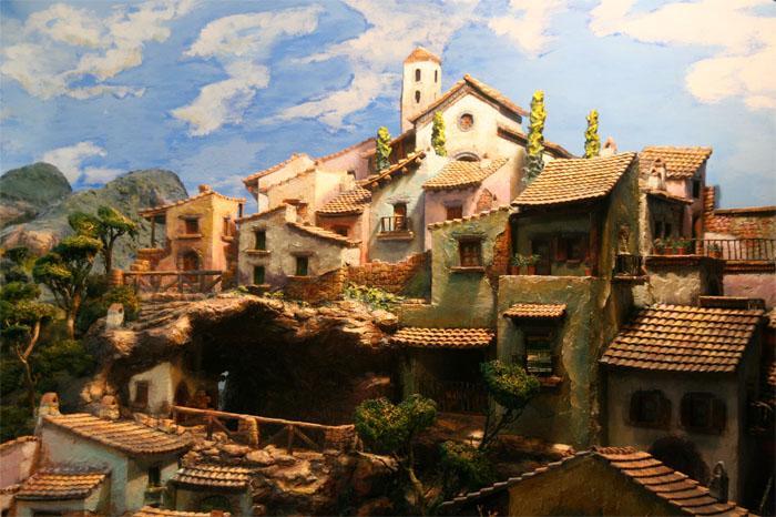

Un ejemplo de veladuras sobre las construcciones de un belén, es el de mi amigo Antonio Sazatornil (Saza) que, para mí, lo borda. Aunque en este caso están realizadas con óleos, también se pueden conseguir esos buenos resultados, sabiendo claro, con acrílicos.
Adjuntos saza.asp (127KB - 436 descargas)
1916
Madrid (Boadilla del Monte)
Lo envío en otro formato.
(saza1.JPG)
Adjuntos saza1.JPG (86KB - 344 descargas)
A escipion, J. David, miim y pati les gusta esto.
