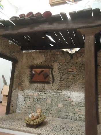

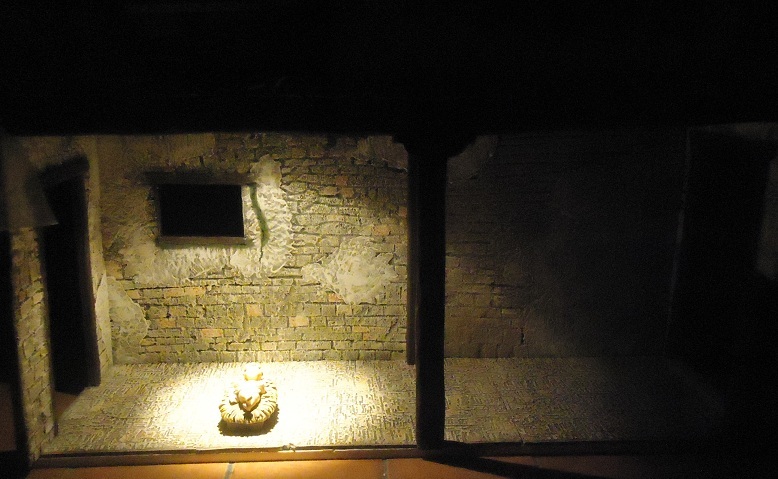

A ver si salen.....Y a ver que opinión me dais...El regulador está con la luz a tope,(para que os hagáis una idea de toda la luz que da) luego ya la regularé cuando ponga el resto de las figuras.
Gracias a tod@s por vuestras opiniones.
Un beso....

Estimada MsSILVIA321, me parece bien el efecto que hace, pero ten en cuenta que la luz es blanca lo que hace que el resto de la iluminación de las otras figuras deben ser de otro color para que haga contraste y destaque el niño sólo, tal como tú quieres. Además viendo la foto, la luz del foco es demasiado grande para el niño y proyecta además otro circulo más grande hacia el resto de la habitación. El LED te daría un haz de luz más cerrado y centrado en el niño sólo, lo has probado?.
Si me permites un consejo, por qué no le das color a la del niño y blanca a los demás y otra cosa, acerca más el foco a la viga del frontis y así estará más oculto y no se verá desde abajo al mirar el techo. Recuerda que es sólo un consejo, lo puedes tomar en consideración o dejarlo. Has pedido opiniones, pues yo te doy la mia. Lo pequeños detalles son los que enaltecen el trabajo o los hunde.
Un saludo desde Gran Canaria.
Modificado por quicoline3 13/9/2012 00:10
A MsSILVIA321 le gusta esto.

bellisimo, es mi opinion, quizás alguna lucecilla mas.

Yo le bajaría un poco la intensidad , y si es verdad que el otro rincón queda un poco triste....pero aún así me encanta el efecto y encima te lo has hecho solita !!!
Bueno a ver los entendidos en iluminación que te dicen ....ya sabes que yo estoy peleada con la electricidad , ja,ja,ja.
Esto va viento en popa..besossss.

Muchísimas gracias a tod@s.
Juan Francisco,que color podría poner para el niño? Un amarillo quizá? (es que no se de que colores hay en este tipo de bombillas)
Para lo otro pensé en un primer momento en hacer como una especie de lámparas y ponerlas en las vigas verticales,pero tengo que aprender primero que es lo que necesito (creo que es evidente que de esto no tengo ni idea) de lo de acercar el foco a la viga no tengo ningún problema ya que es la única "tabla que he dejado suelta hasta que lo tenga todo claro.Muchísimas gracias por tu opinión,la tendré muy en cuenta.
Pilar,yo también creo que se necesita más luz en el otro lado.
Pati,tengo el regulador a tope para ver la luz que daba a todo el belén para ver si necesitaba poner más luces o no,en el momento de poner las figuras definitivamente lo pondré de la forma correcta.
Muchas gracias a los tres.
Un beso.

Me gusta mucho como se ve.. de verdad que se ve muy bonito... solo le bajaría un poco la intensidad para que no se iluminara tanto el niño.. vamos que no se vea tan blanco.. pero me gusta mucho y más que es la primera vez que lo haces... Felicidades

Silvia te ha quedado genial y además lo has hecho tú sola, menudo mérito, pero estoy con el compañero Juan en que no te compliques demasiado, ya está bien bonito, cuando regules la luz y sea más tenue se verá más lindo.
Con respecto a la luz de otro color te diré que el año pasado no encontraba bombillas del color que me gustaba y lo que hice es comprar laca de bombillas de varios tonos, rojo, azul y amarillo, con ellas se pintan las bombillas divinamente y tienes el color que desees, depende del ambiente que quieras crear, más intimista, más alegre, más sobrio..... eso es a tu gusto, pero da buen resultado, no son nada caras y aún siguen funcionando divinamente.

Silvia, pues bien, es tu primera luz, yo te habría recomendado otra solución, pero te lanzaste y me parece muy bien, pues es la forma de aprender; lo de prueba y error, americano. El principal problema es que has elegido un bombilla dicroica de 50mm, en vez de 36 mm de diámetro y segundo que la potencia debes matizarla con el regulador.
¿Qué se puede hacer para ir probando? Pues es harto complicado, desde el punto de vista económico, sobre todo. Por partes y aunque no lo hagas, pero que lo sepas.
  • Cambiar la bombilla dicroica de 50 mm por una de 36 mm, esto disminuiría el diámetro del halo u con el regulador se solucionaría el problema.
  • Otro paso al frente, lo anterior, pero comprando una dicroica con ángulo de apertura de 10º, lo que concentraria de forma natural el haz. Estas bombillas están indicadas en el post de iluminación de escenas y la puedes comprar consultando el índice de comercios de Madrid que incluí. En concreto, en la calle Hortleza tienes dos casi juntas: Oliva y Ovalamp.
  • Otra variante de las anteriores, es utilizar lo que definí en mi respuesta anterior como el caso II-  Utilizar una lámpara dicroica mini , de 12V, de 5 o 10 W . que tiene todas las ventajas del mundo, como allí expliqué, y también pouedes comprar en los comercios mencionados.

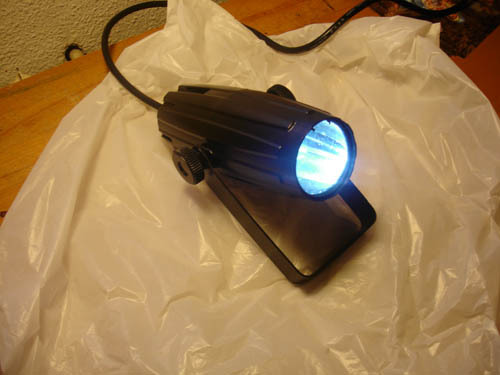

Ya he visto que te aconsejan el uso de LEDs y está bien, yo también los sugerí. Pues ya sabes o Chinos o comprar un triple LED por WEB, de la casa FMAS, que también sería una, seguramente, una buena solución en tu caso. Y en particular para probar la tenología, pues no son muy caros, menos de 5€ creo, y además se enchufan directamente a 230 V y no necesitan regulador.
Rebobinando :
El problema Silvia es que o pruebas o nunca lo sabrás, pero ya he dicho que probar vale dinero. Los LEDs no siempre son una estupenda solución si no se prueba adecuadamente. Por ejemplo las fotos que te han pasado, están iluminadas con LEDs azules o con espectro azul y esto es un error (y que me perdone Emore). El Niño no debe nunca  iluminarse de colores como te aconsejan por otro lado, que me perdonen de nuevo; antes al contrario debe tener la luz más blanca de todo el contorno. El motivo es puramente espiritual y estético: es lo más importante del Belén.
¿Que qué pasa? Pues que cuando uno compra un LED o un foco LED comercial que también los hay ,no sabe exactamente la luz que saldrá, pues no todos entienden como debe  especificarse la compra y se encuentra en casa, que le ha salido azul. ¿La devuelve? ¿Se lo cambian? – no siempre es posible y si se compra por Internet menos –. Uno contempla lo iluminado y se dice asimismo: pues no está mal, queda distinto . Y ahí se queda, ¡faltaría más!
¿Sabes? Nos ha pasado a todos. Y a mí en particular, como el primero, pero no todos lo dicen. Es muy sencillo, es una tecnología reciente y falta en general experiencia.  Te pongo un ejemplo real con un foco que compré de 3W, de LEDs, supermoderno, ya hace unos dos años, el último grito entonces. Mira el tono de la luz… azulito, azulón; en casa está, almacenadito, para mejor uso…que algún día saldrá , pero no para iluminar al Niño.

Geni, la bombillita que usé es de 36 mm como me dijiste, el regulador lo dejé al máximo para ver la luz que tenía, por supuesto que si la bajo el diámetro de la luz bajará, pero puse esa foto para que os hicierais una idea de si era necesario poner más luces en el resto del belén…

Aunque quizá, yo también veo mejor una luz focalizada más hacia dl niño, no con el plano tan ancho. Has probado a hacerle un pequeño cono/embudo para dirigir más el cañón de luz?? Yo en el mío hice uno de cartulina negra y funciona genial. Claro que es un led, no una bombilla de este tipo.
Todo es probar!
