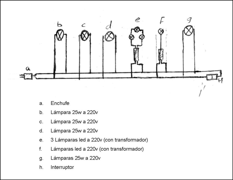

buenos dias foreros,
para diciembre de este año me gustaria hacer un diorama,
ya se que es un poco pronto pero ya tengo varias ideas,
me gustaria que me ayudarais en el tema de la electricidad
por que no tengo ni idea.
mi idea es:
que quiero conectar bomillas led a bombillas de 25w todo en un circuito paralelo,
y queria saber si es posible o se pueden estropear las bombillas,
las bombillas led tienen transformador, el cual yo no tocaria.
esque me gustaria poner solo un enchufe y no dos.
os pongo una foto para que se entienda mejor.
espero que no se me haya ocurrido una tonteria, jejeje.
gracias de antemano
(sistema electrico para el diorama.jpg)

puedes hacerlo perfectamente simepre y cuando el led venga preparado para 220v o bien con una resistencia como he estado haciendo este año con mis antorchas

Como te dice Alberto,no hay ningun problema en conectarlas en paralelo siendo a 220v.Un saludo.

Buenas tardes Karlon, el interuptor h tienes que ponerlo entre el enchufe y la primera bombilla ( a y b ) y donde tienes el interuptor NO UNIRLO , si no formarias un cortacircuito.

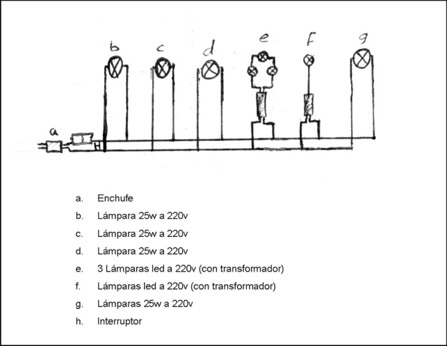

933
Se entiende que es un diorama y funciona sin controlador de iluminación.
Quedaria asi:
(sistema.jpeg)
Adjuntos sistema.jpeg (77KB - 249 descargas)
