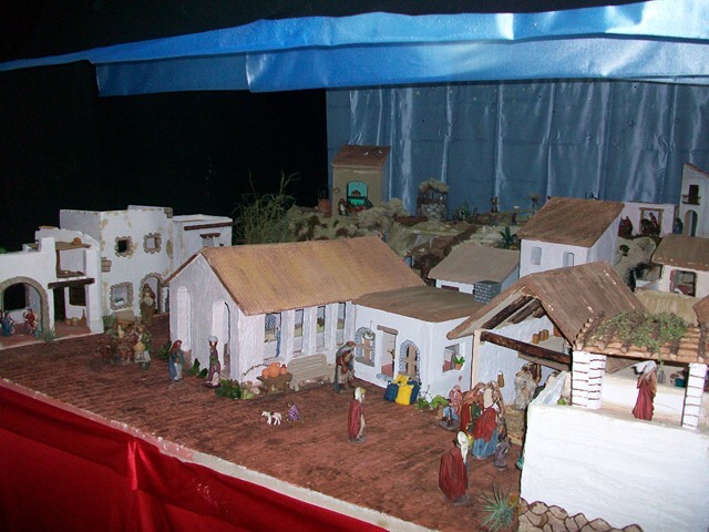

Yo puse unas tiras de tela en el techo y detras puse las bombillas.Un saludo.

Te pongo una foto,aunque apenas se aprecia,de la parte superior con la tela.Las otras fotos como las recorte no sale.Un saludo.

Era de masiado grande,la foto.A ver si ahora es la definitiva.

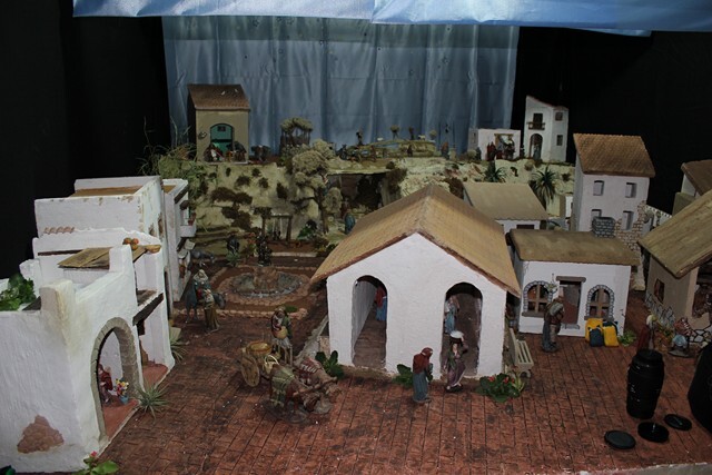

Pongo aqui otra foto donde hay varias telas en el techo.En este montage,las luces,se encienden y se apagan segun va la narracion.Voy a ver el pdf.En el video no refleja las luces.http://vimeo.com/36607443

Pongo la otra foto.
