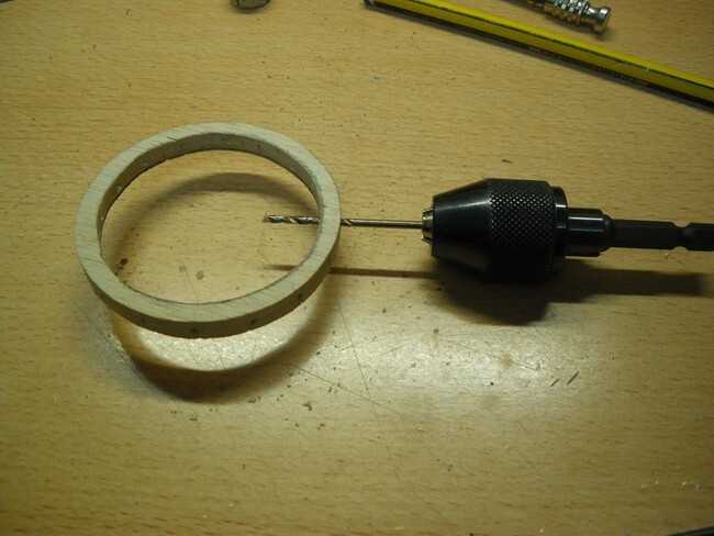

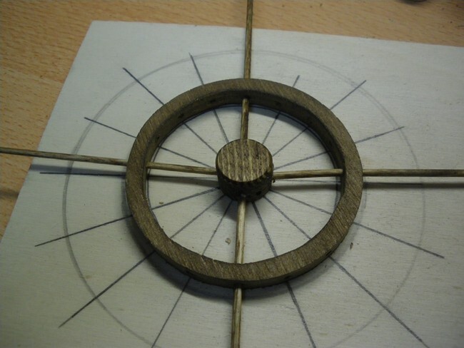

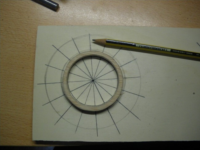

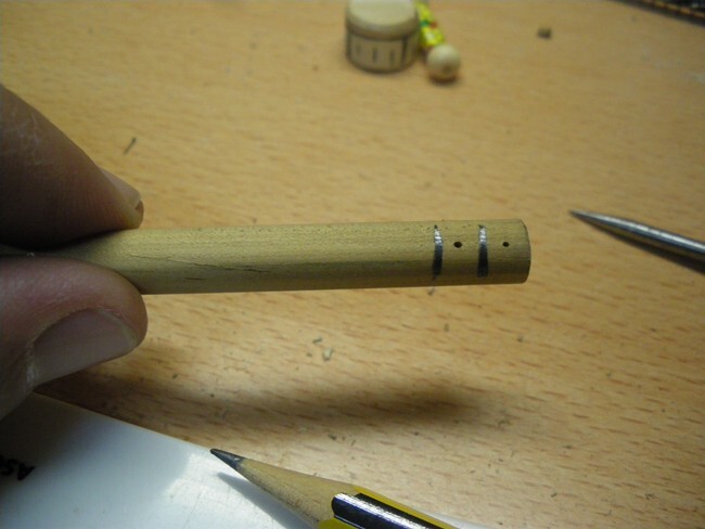

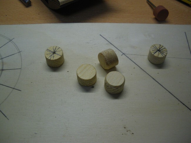

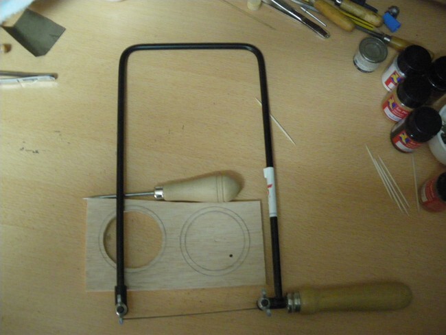

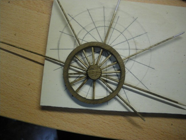

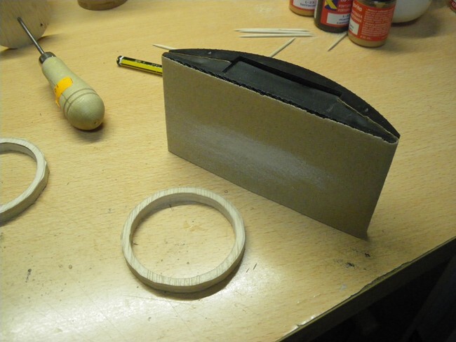

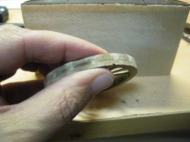

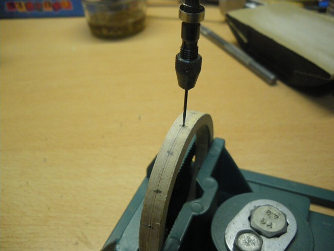

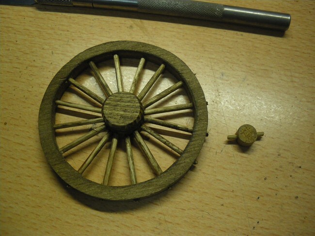

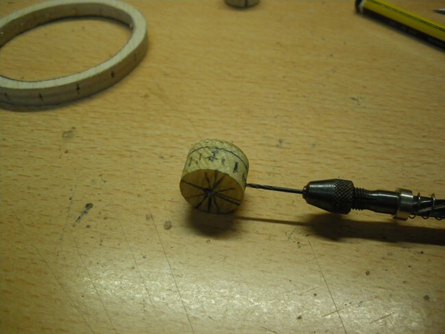

Hola a tod@s. No se si alguien a puesto anteriormente un PaP de como hacer ruedas de carro, que suele ser la parte mas complicada de hacer del mismo. He pensado que sería interesante compartir con vosotr@s como las hago yo. Esta rueda. Esta hecha para figuras de 8cm. Espero que os guste. un saludo a tod@s.
(Foto1.JPG)
(Foto2 .JPG)
(Foto3 .JPG)
(Foto4 .JPG)
(Foto5 .JPG)
(Foto6 .JPG)
(Foto7 .JPG)
(Foto8 .JPG)
(Foto9 .JPG)
(Foto10 .JPG)
(Foto11 .JPG)
(Foto12 .JPG)
(Foto13 .JPG)
(Foto14 .JPG)
(Foto15.JPG)

Escipion: Fantastico paso a paso y explicacion.Un verdadero trabajo de gran talento, le felicito grandemente. Gracias por compartirlo con todos nosotros. Un saludo

Me gusta esa rueda,la copiare con tu permiso.
No explicas si en el centro tambien le haces agujeros o solo pegas los palitos.Saludos

Montañero. en el centro de la rueda los palos van pegados alternativamente, los demas van agujereados. Me alegro que te haya gustado y poder compartirlo con todos vosotros. para mi es un honor que alguien copie algo hecho por mi. Saludos

Hola escripion, me gustaria saber las medidas del aro grande y del chico, es para pasarlo a escala segun las medidas de las figuras.
