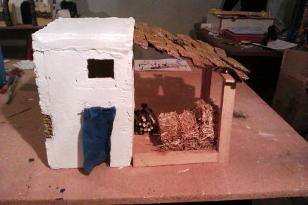

Aquí les dejo como realice un conjunto de balas de paja.

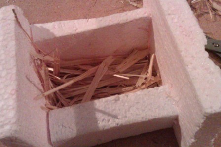

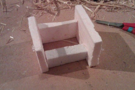

Les cuento, lo primero fue realizar un cajon de recortes de porex, una vez seco, empezamos a insertar a presion paja previamente cortada a un tamaño mediano, no es necesario un tamaño pequeño.

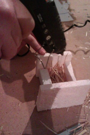

Una vez tenemos  una capa, aplicamos silicona dejamos secar un poco para no quemarnos y seguimos con otra pequeña cantidad de paja, y volveremos aplicar silicona. Asi hasta tomar el grosor deseado.

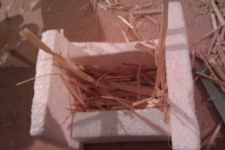

En este punto repetiriamos el proceso hasta alcanzar el grosor deseado de la bala. (No hay que preocuparse por las ramitas largas, luego las metemos y si al final se salen, se cortaran)
Pueden ver también la realización del Cobertizo AQUI
No dejen de visitar el album completo AQUI
