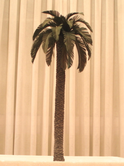

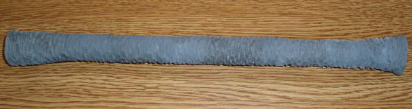

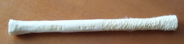

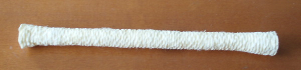

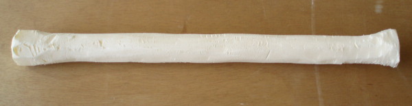

Así es como he hecho las primeras palmeras de este año, AUNQUE
ESPERO LOS TRONCOS QUE NOS PROMETIO EMORE QUE ME GUSTAN
MAS pero mientras tanto igual a alguien le sirven estos. No se si este
es el lugar adecuado para colocarlos.
Materiales:
Porexpan de alta densidad. (en este caso marca glascofoam)
Cutter
Estañador
Pinturas acrilicas
1.Cortamos una tira de porexpan de alta densidad, en este caso de
3 cm. de espesor y lo redondeamos un poco con el cutter, alisando
un poco la superficie.(tronco1)
2.Después vamos tallando muescas con el estañador dando pequeños
“toques” alargados alrededor del tronco, trabajando circularmente.
(tronco2, tronco3)
3. Sobre el pintado del tronco hay mucha información en el foro mejor
que la que yo puedo dar. Yo lo lo he hecho dando una capa de gris
oscuro (tronco4) y después aplicando pinceladas con el pincel seco
con muy poca pintura de tonos de gris mas claro y marrones (tronco5).
Por cierto me han dicho (yo no lo sabía) que las palmeras datileras son
rectas, y que las que a veces están inclinadas son los cocoteros, que no
es nuestro caso.

Codina: para colocar las hojas hago un agujero en el porexpan y simplemente meto el extremo
del ramillete de hojas, en este caso no está ni pegada, digamos que es "desmontable". (Mientras
no venga viento...). Ah! y he visto una de emore y es mucho mas real, a ver si se anima a
enseñarnos como la hace.

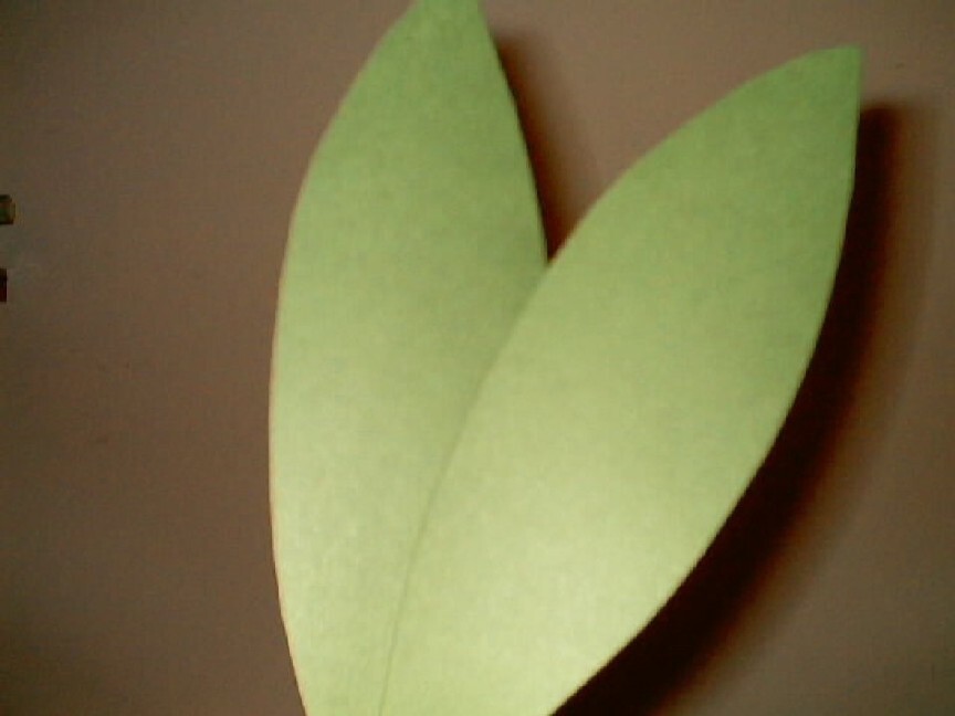

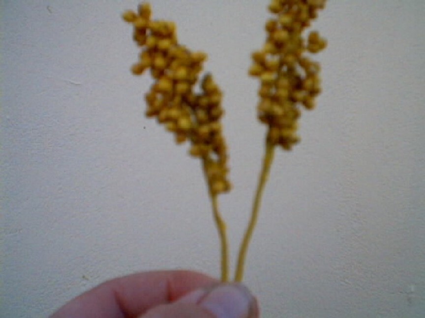

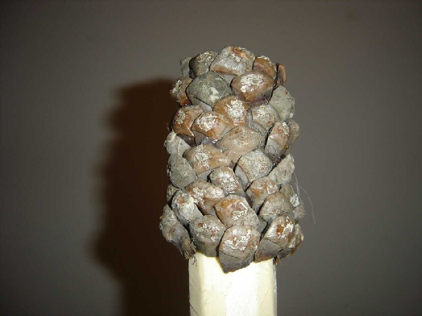

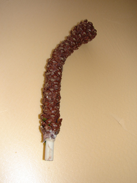

Hay varias formas de hacer palmeras a continuación describiré una de ellas;
Materiales:
Pencas de piñas de pino piñonero  Cartulina
Pistola de cola térmica  Alicates
Palo cilíndrico o trozo de porexpán redondeado Alambre fino
Cola Tijeras
Como se hace:
1º Hojas
Se corta las cartulina en rectángulo iguales y en el centro se pega un trozo de alambre trenzado, luego se le da la forma de la hoja de la palmera y se corta de forma inclinada, cuanto mas finos los cortes mejor.
2º Tronco
De las piñas se sacan las pencas una a una y se van pegando en el palo con la pistola de cola de la misma forma.
3º Los dátiles
Los dátiles los podéis hacer con arroz o en las floristerías venden ramilletes que se pueden utilizar para este fin.

Itzi, no quise comentar hasta probar tu técnica, y así he hecho:
he cogido un listón que tenía de porex (pero el de bolitas) de 28 cm. y con el soldador, le he redondeado, y he hecho esos cortes que indicas. también le he metido un poco por los dos lados, para hacer un hueco para clavar la peana y las palmas. PRECIOSO ME HA QUEDADO, y además muy facil!
gracias!

Ahora una preguntita: Tengo una duda acerca del tronco: ¿no se partirá a la primera de cambio? Si teneis experiencia sobre el tema decidmelo, porque es la primera que hago así y no se como acabará.
166
Cuenca
Itzi, no tengo mucha idea... pero puedes darle una capa liguera de escayola para que no te tape la muescas del tronco o bien una mezcla de cola y agua, aunque esto ultimo no sé si le dara un poco de brillo al secarse....
Yo le di una capa de escayola a una chimenea que estoy haciendo y se ha puesto muy dura y no temo que asi se me parta.
Itzi; yo he probado con escayola, y resbala, así que lo que he hecho es meterle, atravesandole por dentro, una varilla tipo alambre. espero que te sirva
saludos
225
sevilla.Triana
Si le damos escayola se pierde la textura característica que se ha conseguido con el soldador. No tiene porqué romperse si no se lleva un buén golpe. Una solución sería reforzarla por dentro con otro material: alambre grueso, madera,...

yo las tambien las hice con piñas pero utilizo un palito que venden en las tiendas de animales para las jaulas de pajarito que es hueco,y
al ser de plastico lo calientas un poco con fuego y las puedes doblar un poco para darles otras formas y quedan muy autenticas. voy a intentar mandaros unas fotos pero.

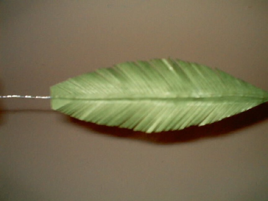

Alguien me ha preguntado alguna cosilla sobre la palmera que hice. Añado aquí los datos por si a algun otro le interesa.
Estas son las medidas del ejemplo:
El tronco de la palmera mide 29 cm. de largo y la circunferencia del tronco mide 7cm. Pero el tamaño de las palmeras dependerá de las figuras y del lugar donde las pongas (1º plano, o mas lejos).
Las palmas miden entre 8cm. las mas cortas y 12cm. las mas largas. Pongo en el medio las mas pequeñas y por fuera las mas largas.
Pongo entre 25 y 30 palmas. En la realidad hay palmeras con muchas "hojas" y otras mas peladas.
El agujero para meter el extremo de las hojas lo hice con el soldador.
En cuanto a la forma de hacer las palmas:
Una vez pegada la cartulina verde oscura con el alambre en medio, corto las hojas y las doblo un poco por la mitad para que parezcan mas reales. También las "despeino" un poco para que las láminas de la hoja no estén tan alineadas.
También las pinto con el pincel seco con tonos verdes mas claros que la cartulina y las hojas de mas abajo en tonos marrones claros para imitar las palmas mas secas.

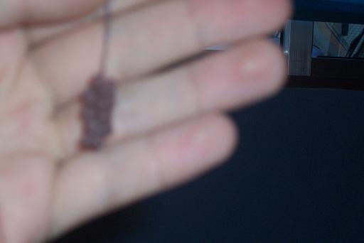

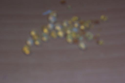

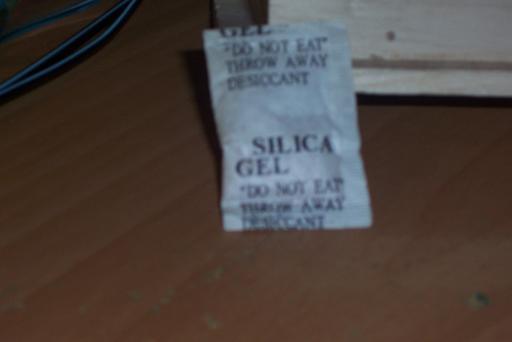

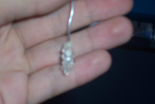

1598
bueno aqui pongo una nueva forma de hacer los datiles.
con las bolsitas antihumedades de las cajas de zapatos.
estas bolsitas contienen bolitas q pegadas sobre un alambre fino ,
y dandole forma y posterior mano de pintura quedan perfecto.tb podemos usar esta tecnica para
hacer nuestras uvas.
saludos desde sevilla

713
Murcia
Gracias Deyvy pero has las fotos un poco mas claras para
poderlas ver mejor
