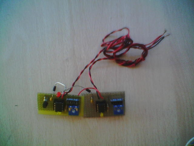

Montado y funcionando correctamente, en el video no se aprecia muy bien pero os haceis una idea:

Hola. ¿como quedaria finalmente el montaje al aplicar los dos circuitos simultaneamente? Gracias.
Pastorcillo
Posts: 933
Ubicación: Valencia
Es la suma de ambas intermitencias, para que no se interfieran entre ellos se coloca un diodo 1N-4007 en la salida de cada intermitente, se trata de ajustar uno rapido y otro más lento, con un poco d epaciencia se obtiene una cadencia irregular.
Los anodos de los diodos a cada led del circuito, los catodos (raya) juntos.

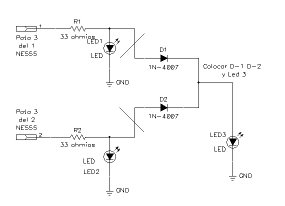

En la pata + del led es decir la opuesta a la que vá a masa, ahi tendremos la señal pulsante que sale del 555.
Ahi ponemos el anodo de un diodo 1N-4007, en el otro circuito exactamente igual, lo que hacen los diodos es hacer conducir en un sentido impidiendo el retorno en el otro sentido, ya tenemos 2 diodos con los extremos del catodo (raya del diodo)
Ahora cojemos los 2 catodos y los juntamos, esa unión irá al positivo del 3 º led y el negativo de este 3 led irá al negativo comun de ambos circuitos.
resumiendo:
Cojemos 1 diodo y localizamos la salida de la R de 33 ohmios soldamos el anodo de uno de ellos, lo mismo con el otro circuito, despues juntamos ambos catodos, tenemos la conexión para un 3º led el negativo vá a negativo.
Si se necesita un pequeño esquema lo haceis saber.

Vale es mejor el esquema, despues lo pongo asi se ve más claro.
Pastorcillo
Posts: 933
Ubicación: Valencia
El esquema de la modificación, donde estan las lineas inclinadas, es la parte a añadir:
Ajustando ambos potenciometros se consigue una cadencia irregular, es algo mejor que un simple intermitente pero nunca es aleatorio.

Pastorcillo
Posts: 275
Ubicación: Tandil, Argentina
Muchas Gracias Pitagorín, es como tu dices, nunca será aleatorio, pero creo que se podrá obtener un efecto muy interesante.
