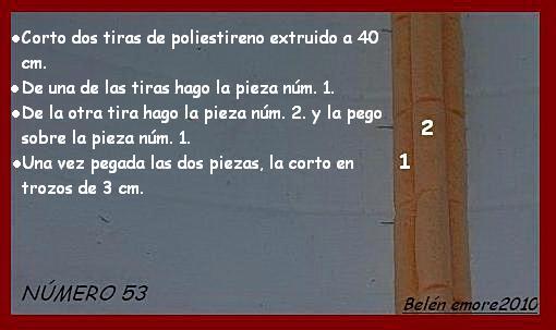

Belencarmonero - 19/3/2011 10:26 como siempre inmejorable es una autentica obra de arte. Don Emilio una prenguta ¿Como hace usted las piezas del nervio de la cupula? y con su permiso una mas, ¿que distancia hay, interiormente, entre arco y arco?, muchas gracias maestro por ofrecernos toda su sabiduria, un saludo desde carmona
José Manuel, gracias. Contesto a tus preguntas:
¿Cómo hace las piezas del nervio de la cúpula?
Te pongo la foto número 53 para que lo veas más claro.
¿Qué distancia hay, interiormente, entre arco y arco?
La distancia es de 70 cm. Dicha distancia la puedes ver anotada en la foto número 29 .
Un cordial saludo.

Franklin (frank),gracias. Espero que no tengas problemas con los materiales. Los nervios todos tienen la misma medida tanto en tamaño como en grosor.
