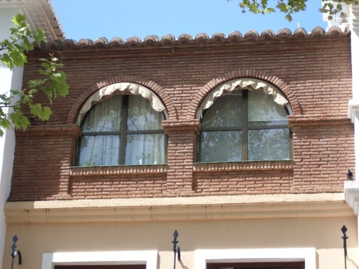

Hola, podriais decirme como puedo conseguir el color de los ladrillos, con veladuras o con color unico????
Pongo una foto del color, tampoco me importaria mas rojizo, la foto es algo que he visto este fin de semana en Nerja y quisiera hacerlo en una construccion.

Buenas tardes Antonio , yo , hago lo siguiente:
Si los ladrillos estan echos de polextireno expandido (corcho duro) pintar directamente sobre el dando primero un color rojizo-anaranjado de fondo. Cuando este seco daria una veladura , con la paletina casi seca del mismo color , pero con mas cantidad de ocre y blanco, recuerda con la paletina casi seca (puedes secar la pintura sobrante sobre un trozo de porexpan, que no te sea util ).
Nuevamente esperamos a secar, para dar otra veladura , pero esta vez de blanco , con una punta de ocre, o blanco puro muy, muy, difuminado, para dar la sensacion de ladrillos viejos. Bueno espero que te sirva esta pequeña ayuda , ya me contaras.

Hola Daniel, he visto el post del maestro Emore, tenia que haberlo referenciado, pero quiero un color mas rojizo, el de emore tiene el tono mas similar a las paredes de su construccion y ya se lo he copiado en otra construccion, emore es el maestro del que mas he aprendido de pintura, le tengo gran admiracion.
En principio utilizare tus colores ya que creo que se aproximan mas a lo que quiero para esta construccion.

Antonio que hay,prueba con el rojo inglés y algo de negro salpicado siempre con un poco de ocre y una pizca de azul.Saludos

Antonio con las explicaciones de Emore se puede pintar no tienes mas que cambiar un poco la tonalidad, en la primera veladura en vez de que sea terracota tiene que tirar un poquito mas a rojizo. Yo pinten un arco asi, si quieres puedes mirarlo en mi album.

Hola Toniato!,ahora me toca a mí darte mi opinión, ya que tú otras veces me la has dado y cosa que estoy encantada. El color del ladrillo de Jose pastorcico creo que es muy hacertado ,estado revisando su arco y le quedo , con el mismo colorido que tú estas buscando, yo no me complicaría y solo útilizaria tres colores:el rojo ingles con blanco y una chispita de ocre, y la veladura la pondria con un ocre clarito, solo rozando el ladrillo,como te diria yo, querer y no poder. Un saludo y ya nos contaras.

Hola Toniato, lo que yo hago es aplicar aguados verdes, azules oscuros en algunas areas y negro en otras a que quede como un mapa, luego con pincel seco doy color terracota, y por último luces al gusto con, ocre, amarillo hasta lograr lo deseado.

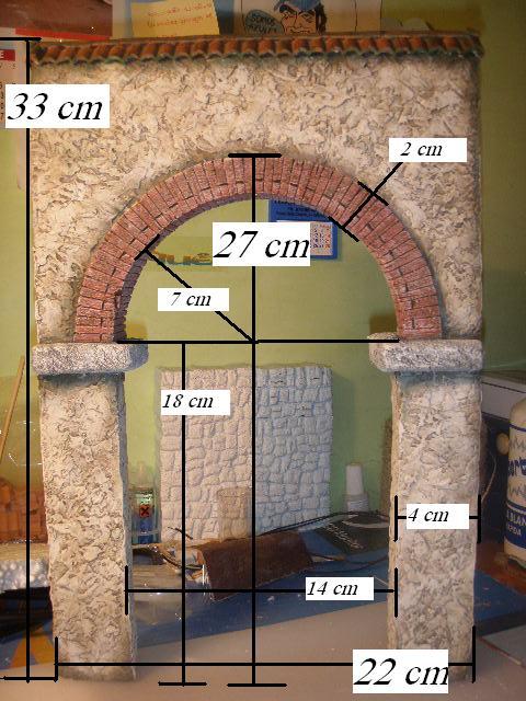

Jose, podrias decirme que medida tiene tu arco y para que tamaño de figuras es??? y ultima pregunta, los ladrillos los cortas con cutter o con soldador, yo creo que lo has hecho con cutter por el corte tan perfecto.
En el momento que lo tenga hecho no dudes que os lo mostrare, salga como me salga ya que nunca llegare a tu calidad.
206
Calatayud
21/4/2010 12:32
Antonio te pongo una foto con las medidas, espero que se entienda bien si no se pregunta sin ningun problema. Estas en lo correcto los ladrillos los talle con un cuter fino, cuesta mas que con el soldador pero el acabado parar mi gusto es mucho mejor. Se me olvidaba, el arco esta hecho en un principio para figuras de 14 cm.

Muchisimas gracias por tu informacion Jose, espero estar a la altura.

Hola, yo utilizo temperas pelican color rojo 190 y cuando esta seco abaniqueo un poco con blanco, el resultado es sorprendente.
