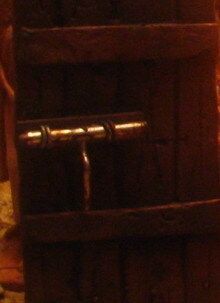

Copio el mensaje privado que mandé en el mes de julio a un amigo forero que me preguntaba cómo había hecho el cerrojo que se ve en una foto de mi álbum :
”El cerrojo lo hice con dos clavos o puntillas de distinto grosor; con una lima hago una muesca en el centro de la barra para aplanarla y así poder taladrar con una broca una agujero en el centro del diámetro exacto del clavo o puntilla que hará de manija; a esta se le da la forma deseada (y esa forma hará que quede bien ajustada a la barra y no se salga).
Los anillos o armellas para sujetar la pieza en este caso los hice con alambre y los fijé a una tablilla de okumen que después pegué a la puerta (la tablilla es necesaria porque la puerta es de porexpán y tiene poca resitencia; y hay que tener en cuenta que los que lo ven quieren comprobar que funciona.....) ”

(cerrojo.jpg)
Adjuntos cerrojo.jpg (12KB - 181 descargas)

Muchisimas gracias a todos; pero M.Lopez ¿que broca utilizas para taladrar una puntilla?

1/2/2006 18:30
aurelio - 1/2/2006 11:46 AM
Para hacer el de la fotografía de mi mensaje anterior usé una broca hsss de 1.5 mm.
(Brocas las hay de menor diámetro y más resistentes, según lo que se quiera perforar; para taladrar una puntilla normal, no de acero, la que te digo va bien, salvo mejor opinión en contrario)
