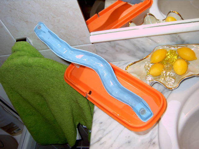

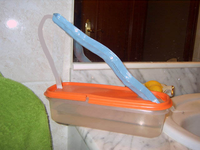

como una imagen vale mas que 1000 palabras hay va. (la bomba no sale en la foto pero bueno va enganchada al tubo y dentro del tapper)
esta en proyecto, por que la bomba es de 8w y no veas lo que tira..el año pasado me las vi crudas para regularla, en una fuente que hice rapido y corriendo para probarla
en un rio es mas dificil de regular, por que el espacio donde cae es pequeño, estoy intentando haber si encuentro una union para el tubo que tenga una especie de regulador o en otro caso comprarme otra bomba con menos potencia.
el cauce es comprado en una tienda de belenismo de barcelona por 1 o 2 eurillos q me costo

y colgando las fotos mi padre me ha traido un regulador, lo podeis encontrar en culquier ferreteria.
si quereis ver como es decirlo pero es muy sencillo
mañana empezare a decorar y camuflar todo.

ahora os pongo como queda el invento, justo para camuflarlo o pintarlo.
yo lo voy a poner espuma de poliuretano y luego a pintar.
 las manchas  que se ven encima del tapper  es por que probé la espuma de poliuretano un poquillo para ver si se comia el plástico del tapper, esta claro que no.
