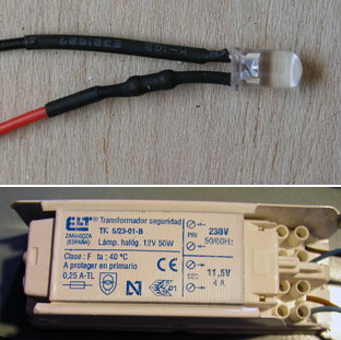

ok perfecto conseguire esa resistencia de 1k y el resto sigue igual tal como has estado explicando?? Y dime ya me pica la curiosidad ¿en que podría usar las resistencias de 15 k? Gracias por escucharme compañero. ¿por cierto una cosita, veras si cada pareja de led van en serie como refleja el esquema, al dejar de encerderse una pareja, las dejas igualmente dejan de encender tambien? Saludos.

Si se funde uno de los diodos (por ejemplo uno de los que va para Barcelona) dejarán de lucir todos los que van para Barcelona de las demás parejas de diodos. Si el que se funde es uno de los que va para Madrid, dejarán de lucir el resto de los que van para Madrid. ¿Me he explicado?
Un abrazo. Rafa
