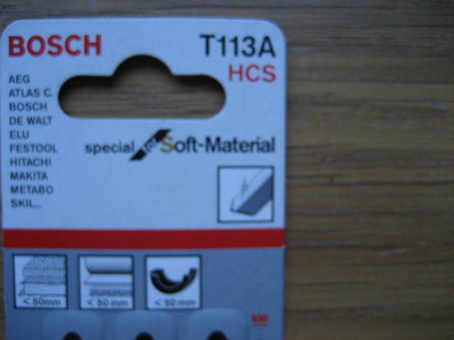

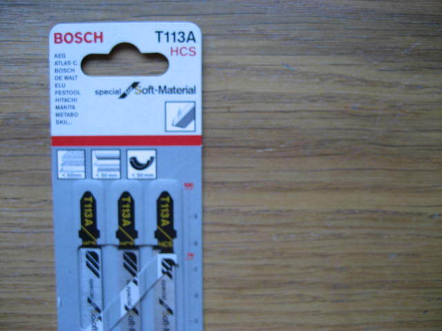

   Pongo el precio a día de hoy que me hacostado el paquete de tres unidades.Comprado en la Ferreteria Industrial La Fortuna en Madrid, barrio de La Fortuna, tiene una salida desde la M40.
    Marca Bosch.
    Modelo: T113A
    Precio : 6,25 euros.
Modificado por JOSEFO. 3/7/2007 15:14
(IMG_8362.JPG)
(IMG_8363.JPG)
Adjuntos IMG_8362.JPG (36KB - 228 descargas)
Adjuntos IMG_8363.JPG (46KB - 220 descargas)

   En los grandes almacenes de bricolaje, no suelen tenerla.Como tienes la referencia y la marca y modelo (aparecen en las fotos anteriores), te recomiendo que las encargues en una ferreteria y que ellos te las consigan.

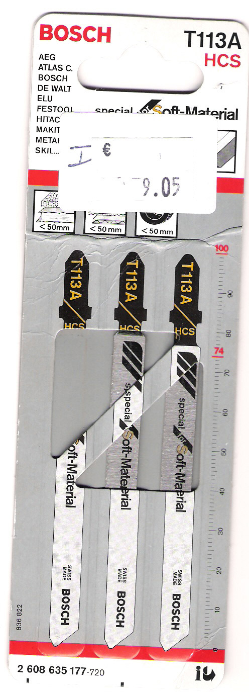

Gracias Josefo por la informacion ,las he usado y muy bien ,tambien las tuve que encargar y me las trajeron .
Pero como podras ver en esto no podiamos ser diferenes ,como casi todo en Pamplona comparado con el resto del estado solo 9,euros ,pero bueno las tengo y van muy bien .
                                          Gracias
(4.jpg)
Adjuntos 4.jpg (188KB - 231 descargas)
