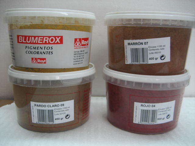

ramongaba - 25/12/2010 21:33 Maestro, felicidades por esta obra maestra y su magnífica explicación!! Solo querría preguntarle por donde dice que la pintura con tierras cunde mucho, si comparado con la pintura satinada cunde igual o más, o si lo que consigue es un efecto más realista? Soy nuevo con el pórex (sólo hace 1 año que he empezado a trabajarlo) y sólo he trabajado con pintura satinada. Grácias por su tiempo!
Hola
Lo que quiero decir con el cundir ,es que como suelen venderla en bolsas relativamente grandes hay colores que se usan poco y no merece la pena comprar tanta cantidad ,y también a la hora de pintar ,como la mezclamos con la pasta ,pues se gasta menos cantidad que de satinada .
Las tierras  ,para mi es mas fácil de pintar que con satinadas ó plásticas ,pues con las tierras el color con el tiempo tiende a morir un poco ,sin embargo con satinadas ,si pintas amarillo ...es amarillo para siempre .
Yo he pintado con plásticas la escayola y son fenomenales ,pero ahora estoy encantado de pintar con tierras .....es mas fácil ,para los que no tenemos mucha idea .

josem - 26/12/2010 22:38 ESTO ESTA FANTASTICO,mi pregunta de ignorancia es a que se refiere pintura de tierra es la primera vez que lo escucho un saludo
Hola
Las pinturas de tierras son pigmentos ó polvos de pintura ,se pueden diluir en agua ó mezclar con pastas para aplicarlas a diferentes superficies .

Yo aprendí lo de las "tierras" con los amigos pamplonicas y un gran paquete de pigmentos, el yeso especial que usan (no recuerdo el nombre) para mezclar y chistorra (no se pone en el belén, pero ayuda muchísimo a hacerlo) y que me fue enviado (regalado) a Barcelona. La verdad es que son fáciles de usar, muy agradables y hacen un efecto estupendo, ya que son pigmentos naturales, prácticamente lo que quieres reproducir. Yo a veces me tizno los dedos y acabo los detalles manchando zonas con pigmentos en polvo, como el que aplica un maquillaje. Es una experiencia muy superior a la pintura plástica o acrílica. Gracias, pamplonicas, por la enseñanza y el regalo.

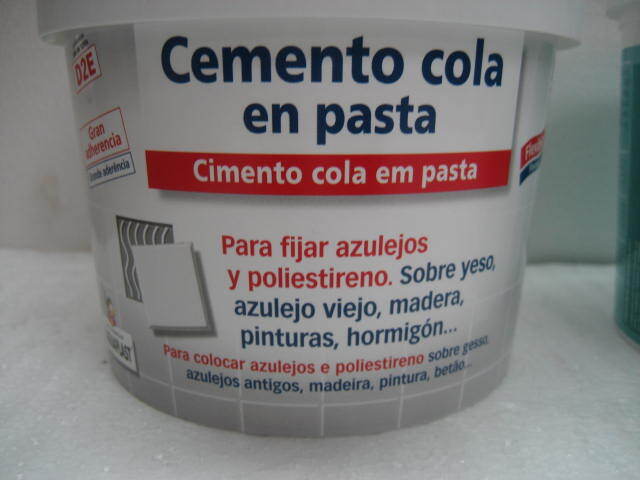

Manuel, la pasta ADEFIX es cola para poliestireno. La que yo encontré en su día en el Leroy Merlin se llama Facilis.
Quiero decir, igual pides pasta ADEFIX (como yo hice) y das más vueltas que Marco buscando a su madre... Si tienes cerca un Bauhaus, Leroy o cualquier almacén de materiales de construcción, fijo que lo encuentras
Es una pasta muy espesa, con una textura similar al aguaplast. Para aplicarla yo humedezco el pincel, para que resulte más fácil extenderla. Una vez extendida, le voy pinchando con el pincel por toda la superficie para conseguir la textura de piedra. Cuando seca, el resultado es espectacular.

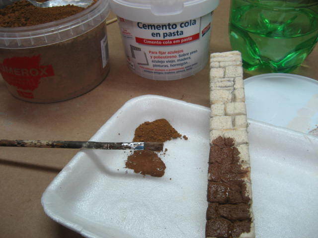

  Querido amigo Manuel, aqui en Madrid tampoco se encuentra la famosa pasta Adefix, pero he logrado encontrar otra que hace la misma función, asi como pigmentos naturales para mezclar con dicha pasta, tal y como nos pone Glatxa.Todo lo he comprado en los almacenes de bricolage L&M.Pongo unas fotos:

   También sirven otras masillas preparadas, aguaplast listo para usar,Monto etc
