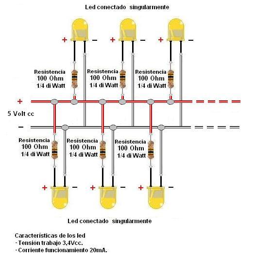

No se pueden concectar dos leds de 3w a un alimentador de 6 w sin resistencia , pues yo lo hice y se fundio uno es por falta de resistencia ???? o tiene que ser negativo con positivo de cada leds
3952
Carmen, para conectar los led a 5 ó 6 Voltios, necesitas poner una resistencia de 100 ohmios y por supuesto tienes que seguir el orden de la polaridad, la patilla más larga del led corresponde al positivo (+) te pongo un ejemplo gráfico.
(LED Alim_5Volt.JPG)
Adjuntos LED Alim_5Volt.JPG (37KB - 342 descargas)

Muchas gracias J. David, ahora entiendo porque se fundio ahora soldar resistencia a cada uno
