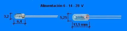

220
Sicilia (ITALIA)
25/4/2007 01:00
Por el cuco de la ribera
Entre todas las bombillas a filamento aquéllas que calientan menos son las micros bombillas que son utilizadas dentro de los aparatos electrónicos.
Estas bombillas existen en comercio con tres valores de alimentación, 6V-14V-28V, y son comprables en las tiendas de repuestos electrónicos.
Por tu exigencia, te aconsejo utilizar tres de ello de 6V unidos en serie.

(micro_lamp.JPG)
Adjuntos micro_lamp.JPG (5KB - 158 descargas)
1700
25/4/2007 02:51
Cuco , acercate a una tienda de electrónica y pide lamparas de 24 voltios que vienen montadas con dos hilos. Como son a 24 las conectas a 12 y te da algo menos de luz y no se te calientan para nada. Compra primero solo una y mira ver como te queda.
